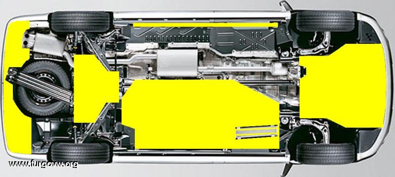

Por lo demas, Ves, dale esto a Luis a ver que le parece, mas o menos es esto lo que deberiamos cubrir (el que pueda que cubra algo mas  .follando ji,ji)
Si lo veis mejor de otra manera decid algo.

El otro día hablabamos de porqué Seikel deja una separación entre la protección del motor y la del deposito.
Yo sigo pensando que para "lo poco que es"... no con la idea de hacer un patin, que no sea una sóla, sino dos, pero prácticamente unidas.
Y ya que estoy, remarcaré una cosa que Vara se ha currado en su dibujo y nos puede pasar desapercibido: en la parte delantera de la protección del deposito tiene que haber una ventilación "importante", para ventilar el refrigerador del gasoil, que por algó estará ahi, y ya os dije que parece importante...

buenos días compys, haber por partes, primero el tema del gasoil, lo comente con Lluis y su socio Jordi, según ellos no tiene que dar problema ya que desmontando algunas piezas de plástico, observe una webasto justo delante del deposito es decir pegadito, que a diferencia de las T4 el deposito en las T5 esta muy lejos del motor, con lo cual tiene gran refrigeración, que si queremos puede hacer deposito por un lado y transmisión por otro o todo en la misma plancha.
Respecto a la separación del cubrecartrer con la del deposito a de ser obligatoria ya que el cubrecarter ba pillado a un subchasis con sinemblocs (es decir tiene un poco de movimiento) y el deposito coge directo al chasis. Aparte de facilitar la respiración.
Mas cosas, en la parte posterior tansolo haría el heldex, y no creo que lo haga tan exagerado, por el mismo motivo tiene un subchasis con movimiento con lo cual cubriría simplemente el heldex y poco mas.
En contrapartida el me aconsejo un pequeño patín como vimos en seikel para el silenciador el cual queda muy desprotegido, este patin tendría forma de V cogido al tubo seguramente i amarrado al silenciador la parte mas ancha evitando así golpes de piedras inesperadas y posible ancla en caso de en panzar y tener que tirar de nosotros.
que mas, que mas...... a si respecto a dejar la protección de plástico o no bien viendo la forma del cubrecarter de plástico se observan dos cosillas 1 es una plancha recta y simple, la cual no tiene ninguna ventilación, con lo cual con un agujerito por posibles perdidas es suficiente. con lo que Lluis fusilara esa pieza de esa forma lo que protege el plástico lo protegerá el aluminio sera exactamente igual, con una pequeña variante los tornillos en vez de ir escondidos irán a la vista pero serán como los de Marcus ya lo veréis con sus fotos son allen y quedan enrasados con la plancha (Porcierto queda potente la protección por si no lo había dicho antes jajajaja) a y lo mas importante sera de duraluminio en vez de plástico  .meparto .

La calefa, si la lleva de serie (o de fábrica vamos...) esta debajo del copiloto, esta pieza esta justo delante del deposito.
En esta foto que colgó Vara en su dia, lo puedes ver todo. El hizo unas líneas sobre el dibujo de cómo son las protecciones de Seikel y más o menos, como deberían ser todas...
By sirvillo
Abajo, se ve el deposito, y justo delante, el radiador de mi primera foto...
La calefa yo creo que va debajo del plastico que hay en la parte superior de la foto.
En cuanto a los tubos, algo se intuye, saliendo justo desde las dos esquinas de la parte izquierda (en la foto) de la protección del carter.
Si te fijas en la 2ª foto de antes, se ve a la izq de la rejilla, dónde esta el nervio de la protección.
