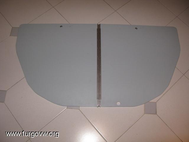

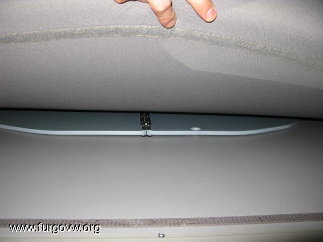

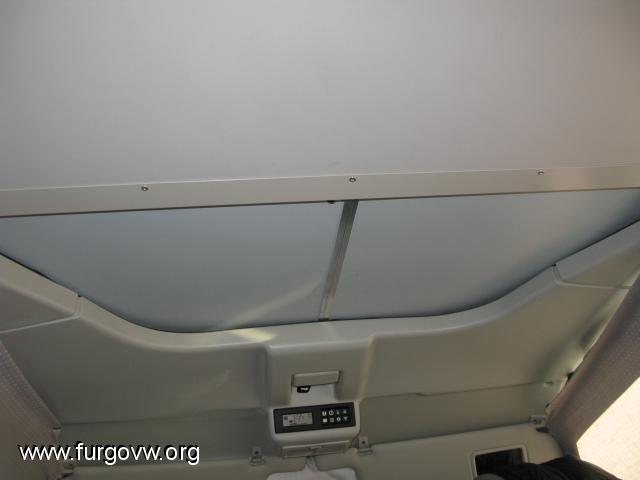

Para ampliar la cama del techo de una California T4 y disponer de más espacio y comodidad, hace tiempo que hice este brico, muy práctico además de poder darle varias utilidades.
Se trata de cerrar parcial o totalmente el hueco que queda para subir a la cama superior cuando el techo está levantado, de esta manera, podemos prolongar la cama y disponer de más espacio y ganar movilidad si utilizamos la cama superior para dormir, además tiene la ventaja de que podemos tener conectada la alarma en su totalidad, puertas y volumétricos, evitamos que se caiga la almohada, y permitimos dormir arriba a los más larguiruchos.
El sistema permite subir y bajar, si duermen 2 personas, sin molestarse entre ellos y  también se puede utilizar si queremos tener subido el techo en invierno y evitar que el frío baje a la parte inferior. Si nos fiamos dejar a los niños solos arriba, evitaremos que se caigan, eso sí, hay que tener cuidado porque desde abajo es posible que no oigamos lo que está pasando arriba.
Materiales utilizados comprados en Leroy Merlín:
Tablero okume de 10 mm de grosor  (Por la parte más larga tiene 109 mm y Por la parte donde van los perfiles tiene  56mm)
Perfil aluminio en forma de U  de 10 mm por la parte interior donde irá metido el tablero
Bisagra de piano de 25 mm.
Imprimación
Pintura
Colchoneta de goma espuma de 40 mm.
Tela para la funda de la colchoneta
Corchetes para sujetar la colchoneta al tablero
Preparación:

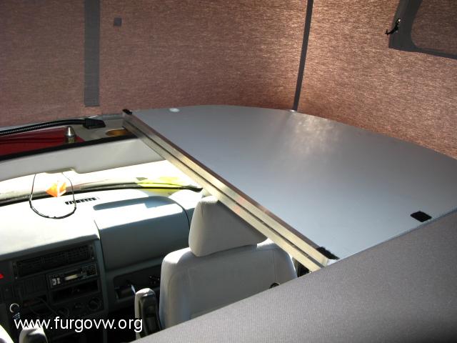

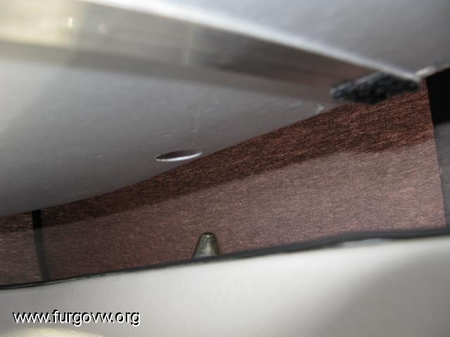

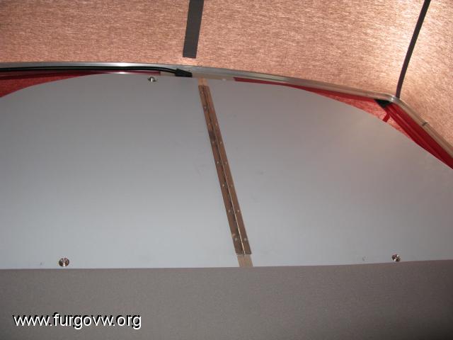

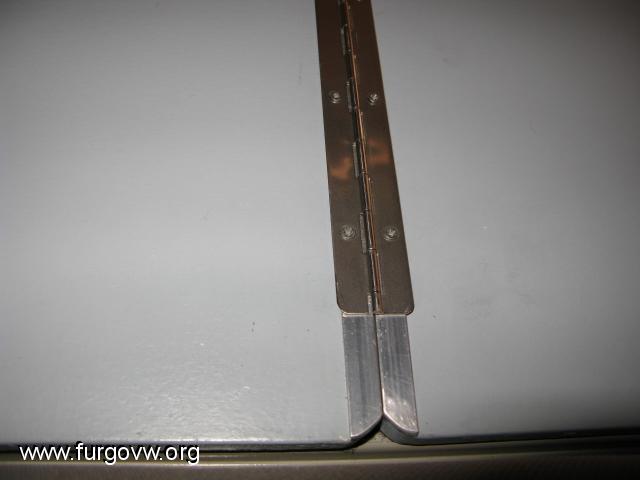

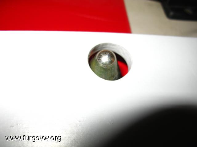

Hacemos una plantilla de cartón que presentaremos por la parte superior de forma que apoye en el perímetro del hueco y que quede encima del pincho en el que queda alojado el techo cuando está bajado, de esta manera evitaremos que el invento se mueva cuando lo utilicemos. Para hacer la plantilla , utilizamos un trozo de cartón  y hacemos un corte recto de 80 cm que será el único lado recto que apoya en el tablero de la cama, marcar por la parte inferior para tener una referencia y luego hacer otra marca paralela de unos 5 cm. de forma que llegue al pincho que he comentado antes, donde aloja el techo cuando está bajado, cortar el sobrante y nos quedaría la plantilla para trasportarla al tablero de madera. Yo lo hice de esta manera, pero el objetivo es que el invento apoye en el perímetro del hueco de forma segura, luego cada uno pude hacerlo como crea conveniente, pero es interesante hacer todas las pruebas con el cartón para asegurar que el sistema queda bien dimensionado.

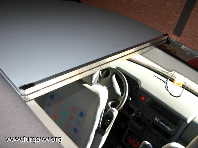

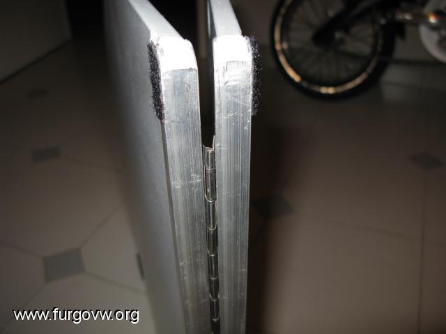

Cortar el tablero utilizando la plantilla, hacemos el agujero en el que entrará el pincho de marras y después cortamos el tablero justo por la mitad para poder hacerlo abatible, aplicar la imprimación, dejar secar, lijar y pintar del color que queramos, yo lo pinté gris parecido al guarnecido de la furgo. Cuando todo esté seco colocamos los perfiles de aluminio en los 2 lados, estos tienen 2 objetivos, uno, darle rigidez a todo el sistema y otro, poder atornillar con eficacia la bisagra de piano para poder hacerlo abatible. Para sujetar los perfiles en los tableros, después de hacer el corte central, no recuerdo bien el producto que utilicé porque hace mucho tiempo que lo hice, creo que fue sikaflex. Dejar secar bien y colocar la bisagra de piano con los tornillos. Es muy importante matar todos lo vivos, tanto del tablero, excepto los lados en los que se alojarán los perfiles, como los de los perfiles y la bisagra, de esta forma evitaremos posibles enganchones y arañazos al poner y quitar el invento.

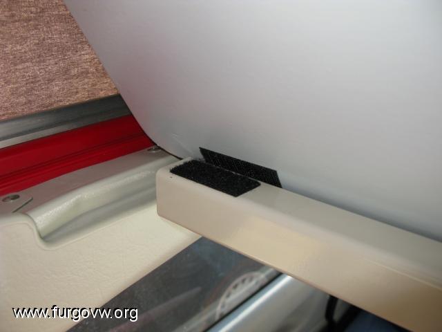

Con un poco de velcro en los extremos del borde de la cama donde apoya el invento, nuestro peso al estar tumbados y con el agujero que le hicimos al tablero conseguiremos que no se mueva.

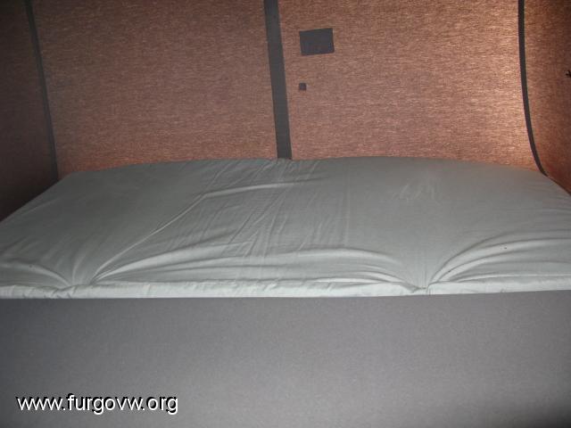

La colchoneta la compré en una tienda de planchas de goma espuma que hay en el rastro, al lado de la antigua tienda que tenía Fotocasión, no recuerdo el nombre de la calle pero es la paralela a la Rivera de Curtidores. En este sitio cortan la colchoneta con la densidad y medida que queramos, incluso el grosor. Con loneta comprada en Leroy Merlín, le hice una funda y le puse unos corchetes, como los que lleva las cortinas de la furgo, tanto al tablero como a la colchoneta, es importante poner el corchete hembra de forma que coja  la goma espuma y la tela, porque si no, no quedará bien sujeto cuando lo fijemos al tablero. Como se puede ver en las fotos, el tablero tiene formas redondeadas para hacerlo lo más manejable posible, sin embargo la colchoneta es rectangular.

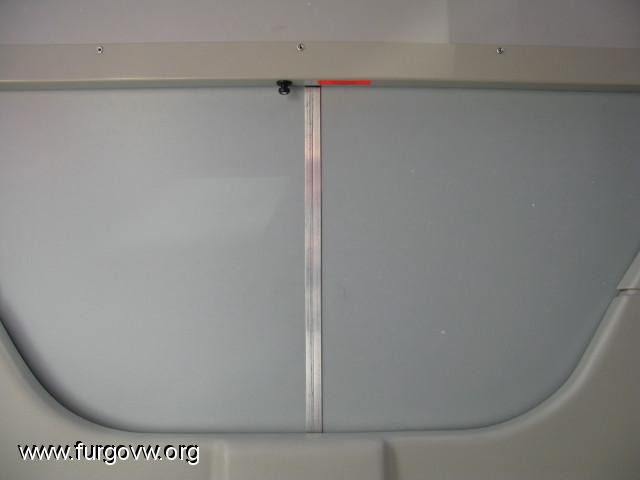

Para guardar el tablero se levanta un poco el colchón de la cama de la furgo, empujamos un poco hasta el fondo, unos velcros  para que no se mueva y listo. La colchoneta la podemos dejar encima del colchón de la furgo, pero no me gusta como queda porque parece que el techo queda un poco levantado, al final decidí guardarlo en el armario pegado al cristal con los sacos y de esta manera sirve de aislante cuando no lo utilizamos. Yo le doy otras utilidades a la colchoneta, para estirar después de hacer deporte o simplemente echar alguna que otra una siestecita fuera de la furgo.
Espero que le venga bien a alguien..

una pregunta, ¿se puede tener eso puesto con el techo bajado? osea llevarlo siempre.

Creo que no se podria bajar el techo con ella porque no podrias pillar la asa ni tampoco le dejarias sitio ni a los enganches.

Yo creo que sí se podría poner en una con techo sin amortiguadores, habría que estudiarlo y a lo mejor habría que variar  la forma.
Podría dejarse puesta con el techo bajado, si no se dimensinara hasta el tetón donde se aloja el agujero del invento, pero este punto le da mucha seguridad y lo fija para que no se mueva, aunque creo que no merece la pena, porque no se tarda nada en ponerlo y quitarlo.

Yo haria la bisagra en el sentido perpendicular al mostrado, lo veo mas práctico
vserranogg
Podría ser poniéndo la bisagra al revés, pero... imagina que hay 2 personas durmiendo arriba con la almohada puesta sobre el invento, si una quiere bajar, tendría que molestar al acompañero, sin embargo de la otra forma se puede salir sin molestar, además creo que perdería algo de consistencia, no se, se podría probar.
