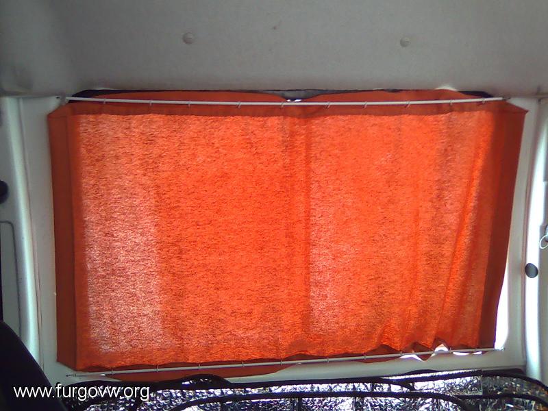

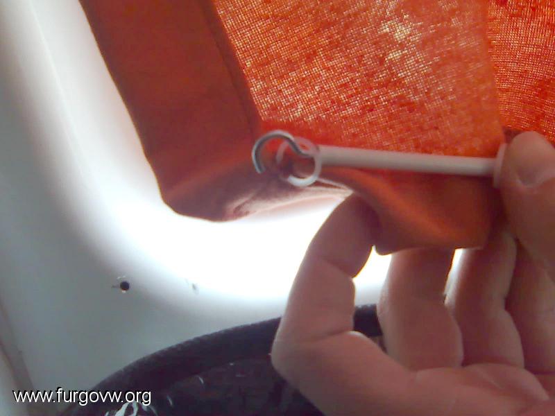

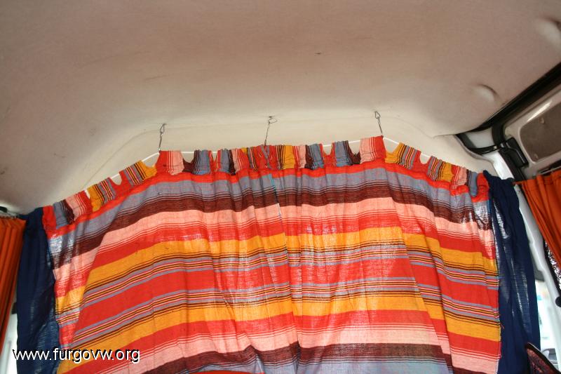

Estas son las cortinas delanteras, que como veis, no me compliqué mucho, lo que mas cuesta es hacerlas!
Utilice el cable multiusos que es lo mejor! no recuerdo su nombre!
Esta es la delantera. Utilicé los agujeros de los enganches que tiene el techo para colocarle un cable con forma de enganche para luego colocarle los ganchos. La tengo partida en dos, con lo que la dejo abierta cuando estoy, y cuando no la cierro

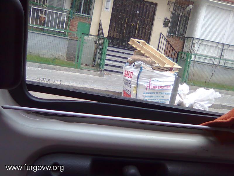

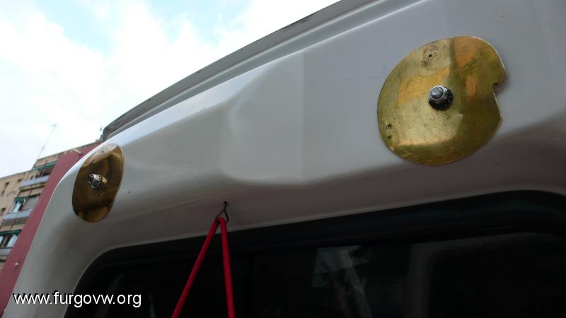

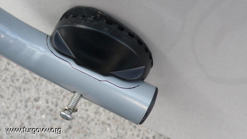

Este es el "palo de seguridad" que creo muchos hemos puesto para que al menos sea mas complicado abrir las ventanas laterales desde fuera... Intentando que sea mimético.... :D

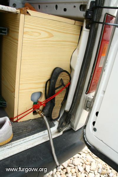

Ya que no tengo fregadero, y aún tampoco bomba de agua, un bidón en uno de los arcones me saca de muchos apuros!, eso sí, nada fácil pegar el frigo de metal al bidón! y eso que ya venía con grifo de plástico! La manguerilla se puede quitar, quiero ponerla una de plástico, así no tener que poner y quitarla, que con la puerta cerrada anda justilla.

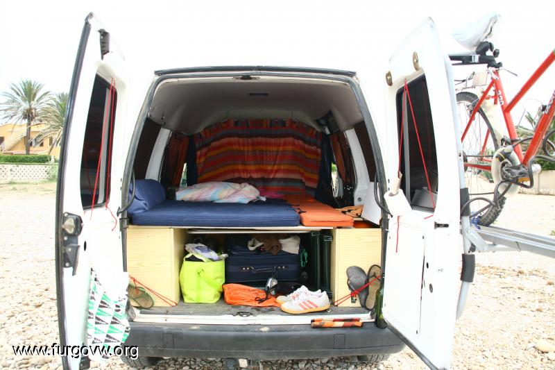

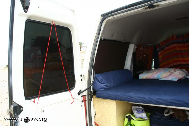

Y este es el montaje de la cama.
La parte delantera se apoya en unas patas, el resto, en el asiento y en los arcones. Y parece endeble! Pero ha aguantado el peso de 2 personas!, es de contrachapado con lo que no pesa nada de nada!
No tengo fotos, pero luego la parte trasera de la cama, que está dividida en tres tablas, la quito y me queda espacio para poder hacer cosas en la parte de atrás, cocinar, o poner una mesa que tengo para comer dentro.

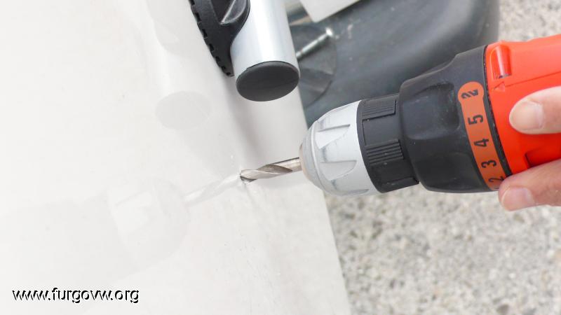

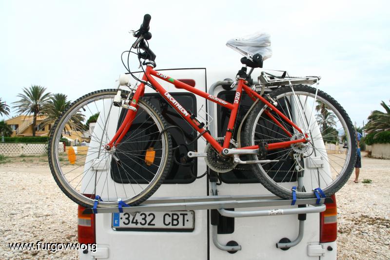

Y estás son las fotos que tengo del portabicis. Compré uno de monovolumen a un tío de segundamano, 70€, y lo anclé directamente a la puerta, va de maravilla! Para la ITV, simplemente quité la parte de los carriles (que tiene dos tornillos) y la pasé sin problema!

y ese portabicis fijo que va a traer cola

El portabicis quedó un poco torcido! jejeje, pero ya no había remedio!
ikerlanz
Y alguna referencia sobre el portabicis?

Pues esto es el folleto que venía con el portabicis, no sé la marca ni nada, y en la imagen como quedaría montado en un coche/monovolumen, a mí me sobraba una parte que no utilicé.
http://www.furgovw.org/index.php?action=post;topic=158338.15;num_replies=22#

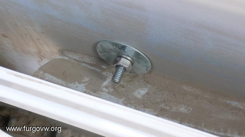

De esta manera es como lo anclé a la furgo, directamente con unos tornillos, y como se ve en fotos pasadas. Lo malo son los tornillos, que se oxidan y mirad como queda! Dejadez la mía por no pintarlos hace tiempo.. upps.
Y así como quedaría abierto y cerrado, muy cómodo la verdad. y como os dije, para pasar la ITV simplemente le quité dos tornillos y los railes junto con el soporte de los mismos están fuera!

lavrita tuviste un pequeño fallo al poner las ultimas fotos, pero las e visto en tu álbum.
lo de los tornillos es sencillo,
quita los tornillos que están mal, ve con ellos a una ferretería y di que les quieres iguales
pero de acero inoxidable.
si en esa ferretería no los tienen te dirán en cual encontrarlos.

Por cierto, si no encuentras los tornillos de acero inoxidable (que no creo que sea imposible, yo los estuve buscando pero en ferreterias de un pueblo y nada de nada, pero era un pueblo) yo lo que haría sería ponerle tornillos de seguridad o bién aguna llave extraña poco usual y les pondría una capa de minio para evitar que se oxiden (pintura de esta naranja) y encima otra capa de el color que quieras usar de pintura para metales...
Así evitas que se oxide y también tentaciones... usa también silicona para la junta del agujero para evitar filtraciones como te he dicho, la mejor para esto es la típica que se utiliza para poner los parabrisas de los coches, esta negra.

No le puse silicona, pero de base tiene una goma redonda en cada uno de los 4 tornillos, con lo de las filtraciones creo que no me ocurrirá (además, ya llovió mucho hace poco y no noté nada!)
Y lo de los tornillos de seguridad ya se encargó mi padre de que fuera así!  (el entiende más que yo! y vosotros también!), porque era mi primera preocupación, que con lo que me costó encontrarlo y ponerlo lo que menos quería era que me lo quitaran!
El portabicis no tiene marca, luego cuando ponga bien los enlaces lo veréis. Y me constó 70 euros de 2ªmano, el tío me contó que lo había utilizado dos veces porque era un coñazo ponerlo (con cinchas y tal)
