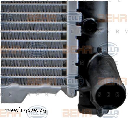

Hola, alguien tiene fotos de un radiador de t3 2.1 DJ.
Es para ver donde tiene las conexiones de los tubos. Es que me venden uno y no se si es igual. Gracias.

Puedes entrar en www.oscaro.es por ejemplo y mirar la descripción de ese artículo.

Este Hella es como el que me venden...
y en Serial Kombi la foto de los tubos es diferente
y es que el mio no lo veo bien metiendome debajo. Gracias

Pues parece claro, los de Serial Kombi tienen mal la foto. Gracias
