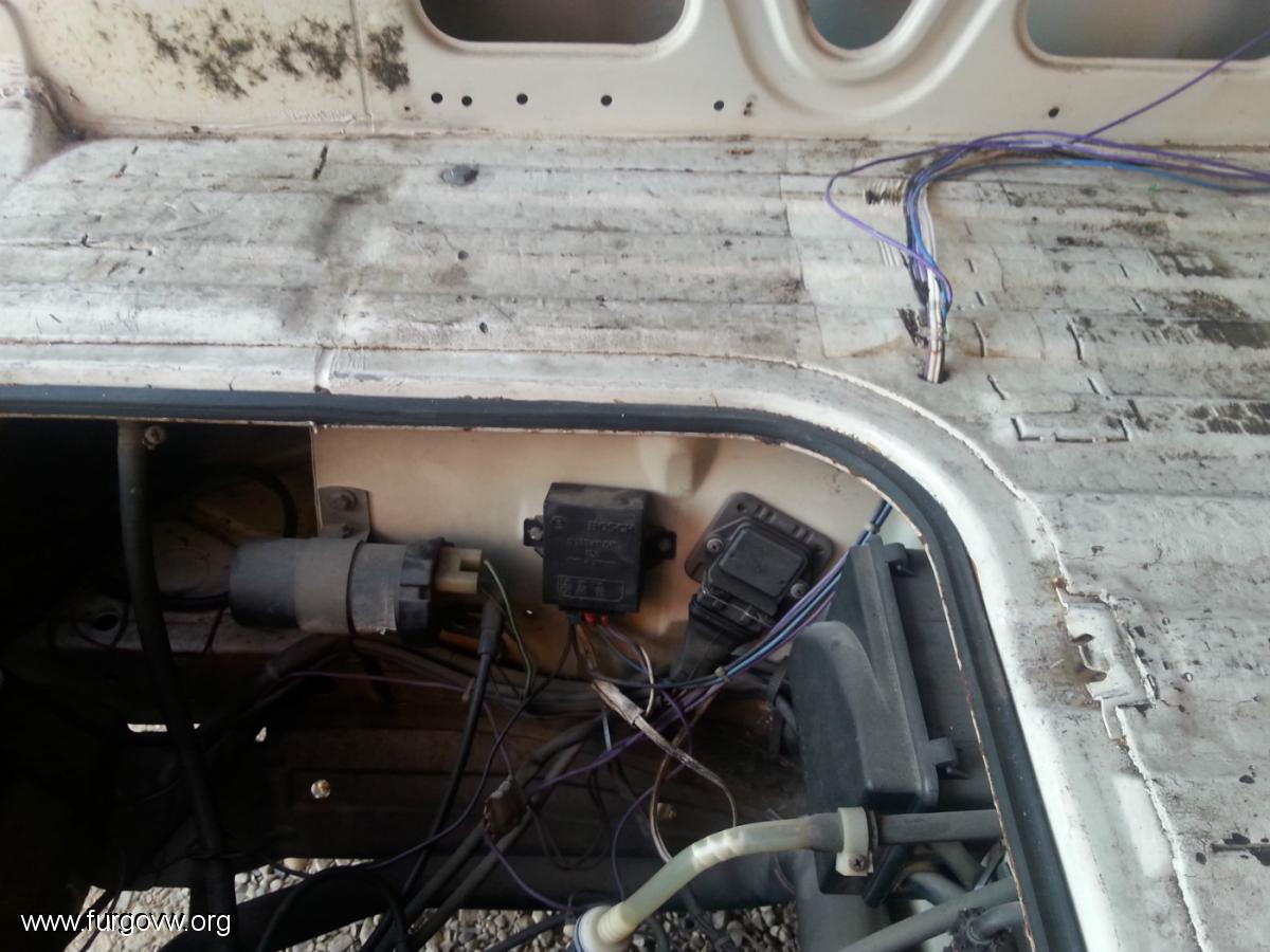

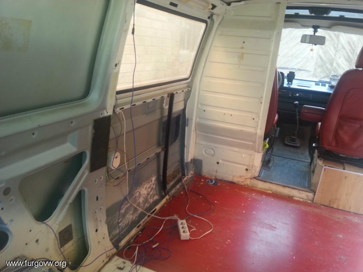

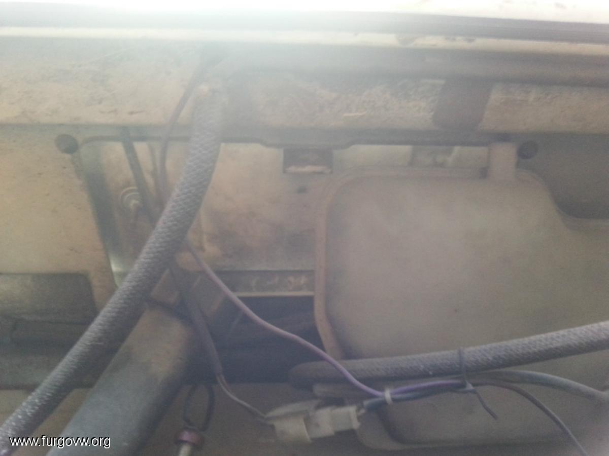

marek
Hola sokta,
como te dije, este es el lio en el que me he metido ahora.
Lo cuelgo aquí por si hay algún forero que me pueda echar un "cable" .malabares
de aquí me salen todos los cables, tanto los normales como los añadidos. Si te fijas, hay un cable doble blanco que va desde una botonera ON-OFF hasta el vano motor. Y no sé de que es.
Este es el periplo que siguen los cables. Por en medio de la caja, como si no tuvieran miedo.
Entran dentro del vano hasta esta caja
Y de ahí, se pierden....
Y este es uno de ellos que se introduce en ese agujero del vano (justo encima de la matrícula)
Ya dirás,
saludos
sokta
Se va haber un follon!!! Ha eso le llamo yo multiplexado de última generación...Madre mia que lio cables tienes ahí  .loco2
Esto hay que verlo en primera persona y con el tester en la mano pq así a bote pronto es difícil analizar alguna cosa. De todas maneras traeré mi furgo y las ponemos juntitas a modo de plantilla, por si algún cable se nos resiste.
Primero yo sacaría los que no van a ningún lado, así despejamos la zona... luego miramos lo que nos quede y ponemos el tipo de cable que le corresponda por color y grosor...
Luego rezamos que arranque... jajaja...
tranki k esta chupaoooo hombre!! .meparto
