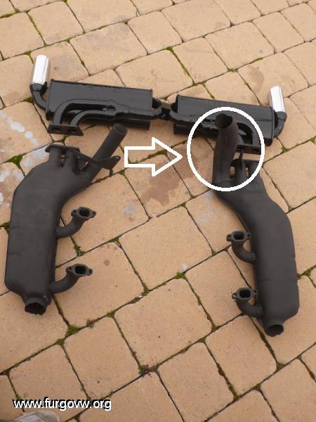

He perdido este tubo, es el que une la ventilación con la calefación en un 2.0 cu.
Alguien sabe donde puedo conseguirlo o que ñapa puedo hacerle??

Cita de: Ex-jeeper en Noviembre 12, 2014, 10:37:52 am
Yo tengo algunos por aquí. Si me dices diametro y longitud, te lo miro. Si lo quieres nuevo, en tiendas de accesorios de autocaravanas tienen para las calefacciones.
Lo que busco son de la calefacción del motor, no la estática.
Los que tienes son recambios usados de otros motores, o son codos que tienes que se pueden adaptar??
Porque si los que tienes corresponden al motor 2.0 CU, solamente tiene una medida, y es del lado izquierdo

Cita de: Ex-jeeper en Noviembre 12, 2014, 14:50:37 pm
Son usados, pero de otros motores. De algún DF concretamente.
Es que la calefacción de este motor va a través  de los tubos de escape.
No sé si me valdrán, si ves alguno similar a ese me dices¡
