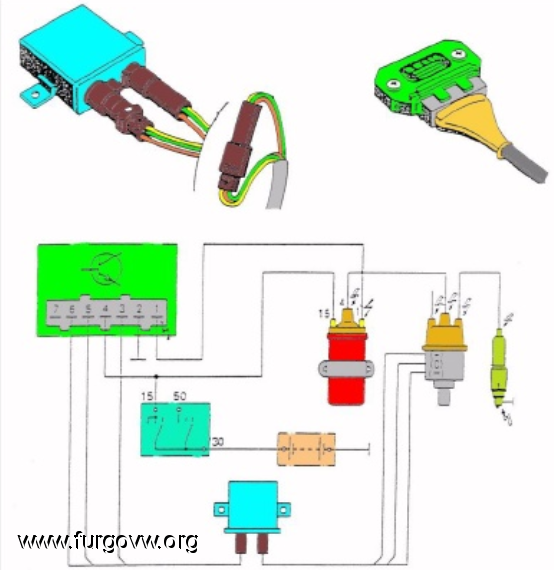

céntrate en la bobina que es lo que has tocado de último, repasa cableado, sobretodo los cables verdes que salen del nº1... uno que va al módulo de encendido, del 1 de la bobina al nº1 del módulo.
Luego del sensor hall salen tres cables al módulo DLS y de ahí al módulo de encendido.. positivo(rojo-verde), negativo(marrón-blanco) en esos dos tiene que haber 5v con contacto y gris-verde señal de rpm (creo recordar que debe haber unos 5v y 0v según gire el rotor)
