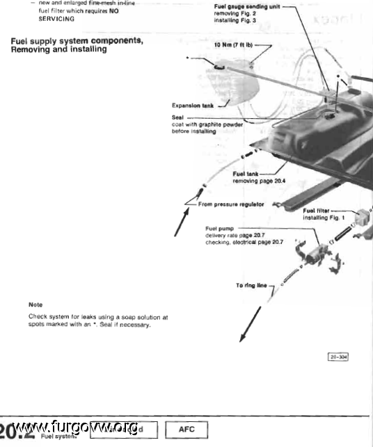

Qué hay Haizkolari, el depósito que tengo es este, no veo especificación acerca de si es CT, CU o CV, únicamente pone AIRCOOLED AFC. Esto tubo salía hacia el motor pero estaba condenado. Directamente lo he quitado y he condenado la salida (para evitar posible evaporación en ese recorrido)
"La vida es un libro del que, quien no ha visto más que su patria, no ha leído más que una página. "
haizkolari
si te fijas ese depósito lleva bomba eléctrica que genera varios bares de presión que hay que regular, es de un 2.000cc pero código CV de inyección, la tuya lleva bomba mecánica montada en el propio motor y apenas da 0,3bar no hace falta regulador al llevar carburador a menos que llevaras turbo o le metieses una bomba eléctrica  ;) ese manual no te sirve te mando uno por privado
