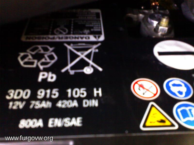

Hola, ¿alguien podria hacerme lectura de los numeros y letras que pone en esta que es mi bateria secundaria?

Que te puedan interesar... pues que es a 12 voltios con una capacidad de 75 amperios/hora y que tiene una intensidad máxima de arranque de 420 amperios... obviamente normalizada din
Aunque supongo que lo que quieres saber es que batería Varta debes pedir para añadir una adicional más no? me temo que si es eso es complicado ya que es fabricación para VW y dar con la varta standard equivalente es complicado

¿Si quisiera cambiar esta por una de AGM, me imagino que no habria problema no?.De momento tengo que saber cual es su estado, y si puedo tirar con ella, de momento no me planteo cambiarla

Si llegado el caso de que en un un futuro la quieras cambiar pues podrás poner lo que quieras aunque yo iría a una AGM de 75Ah porque vaya que el gestor de carga se flipe o algo
Si te vale de algo yo tengo un polímetro de los baratos (3 euritos en Exploski)en la furgo, con el suelo mirar la carga. Tambien llevo instalado un termómetro interior-exterior que hace esa función, pero miente más que habla  ;D, así que cuando hice la instalación de la auxiliar me acostumbre a echarle una revisión de vez en cuando con el polímetro. Creo que en el manual sobre baterías y consumibles hay una tabla sobre voltajes y cargas de baterías, a ver si lo encuentro... Bingo!!

Imaginaros un tester
Según viene indicado en la foto, ajustaremos el multímetro a la escala de 20 voltios en continua.
(Puede variar según el tipo de tester)
Colocaremos los terminales del tester a COM (-) y V/ (+positivo) y a los terminales de la batería.
Procederemos a la lectura del tester, que comparándolo con la tabla adjunta, reconoceremos el estado de
la batería. A partir de 13 V la bateria se esta cargando, por debajo de este voltaje esta descargandose.
