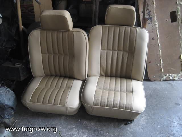

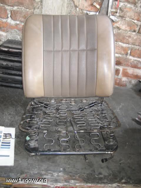

Ya me tapizaron los asientos de las 3 caídas.

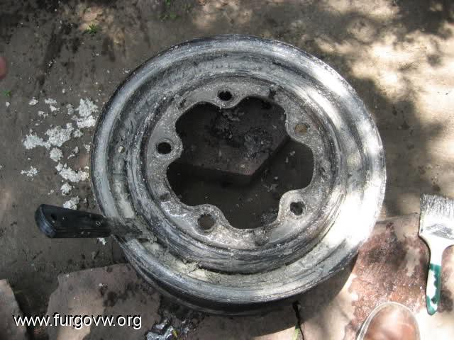

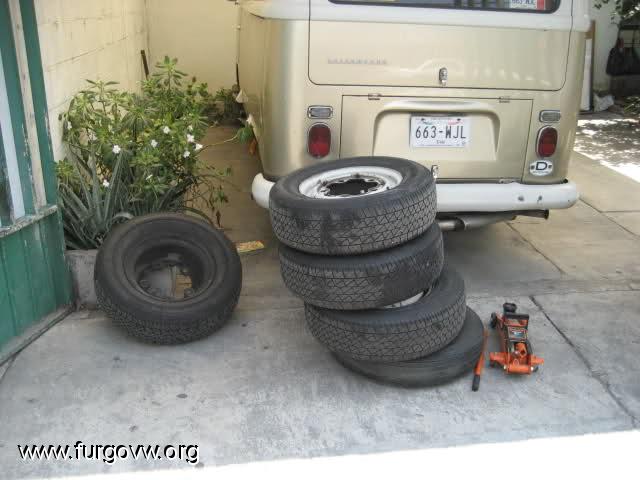

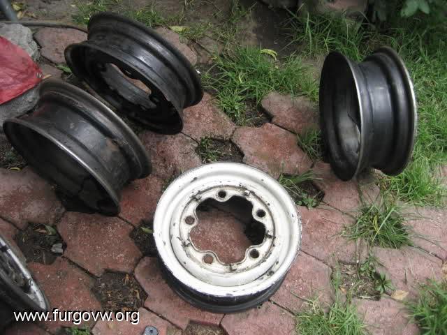

Ya que tenia q cambiar las ruedas he pensado pintarle las llantas. EL antiguo dueño montaba 205/70/14 una burrada! vi unas 195/70/14, baratillas.... hasta llegar a las 185/70/14 de origen... depende del dinero...
Toco desmontar!
decapar

salko la vas  a dejar preciosa tio madre  .baba  sigue  .fotografo .fotografo
olle un 10 por la tapizeria como le as puesto los reposacabezas o benian asin
kitschp
vientos por esa reconstrucción, quedaron bien los asientos por cierto cuanto te ha costado que te tapizaran los asientos, y de paso que producto has usado para decapar
