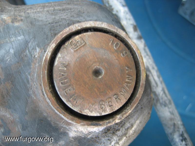

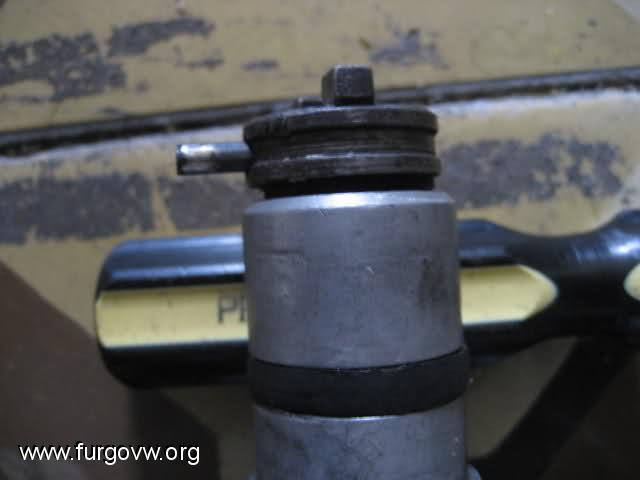

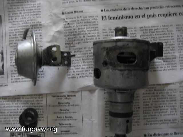

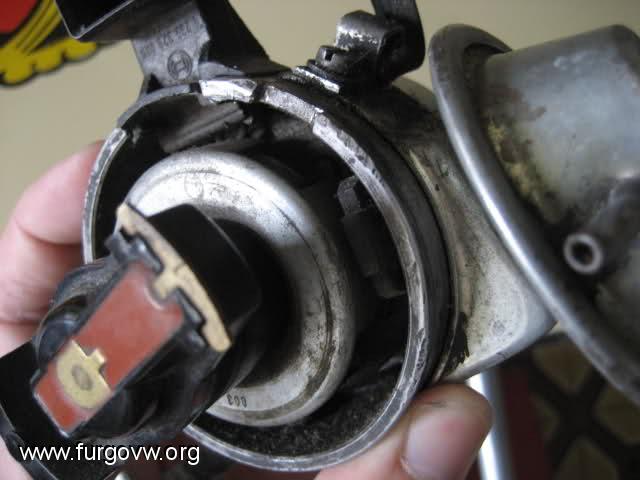

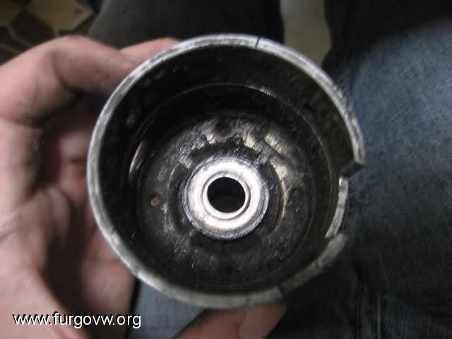

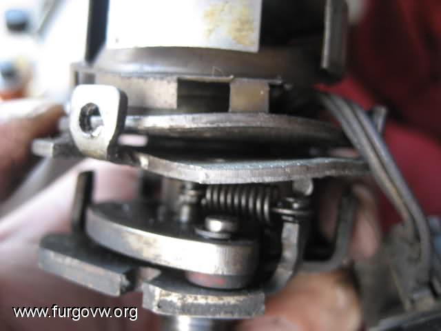

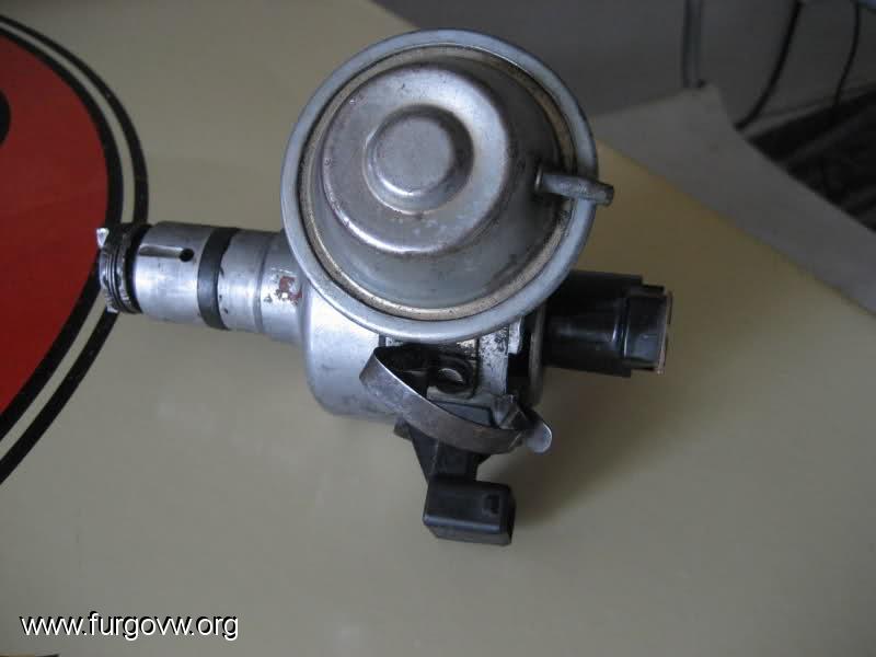

 Cambiando distribuidor, un Bosch! genial!!!El distribuidor lo compre de segunda mano y me toco limpiarlo;
Sacando el perno, Pero primero hay que retirar el muelle que lo sujeta.
Preparando para limpiar;
Tenia mas mierda..... Un poco de gasolina y limpioooo!!
Ya limpio

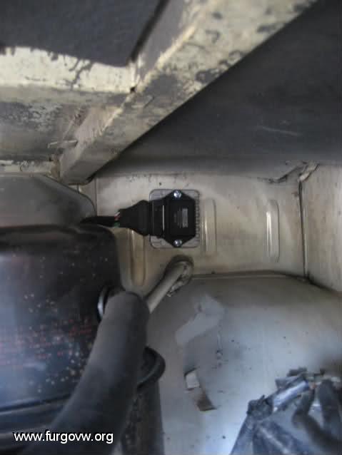

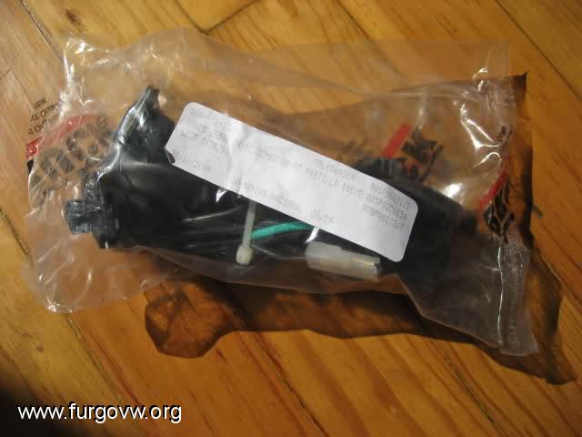

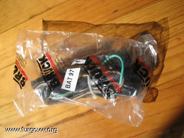

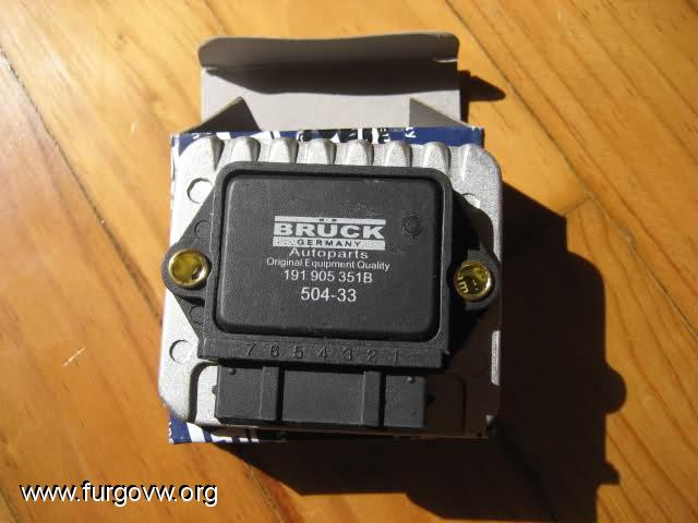

La pastilla de arranque,

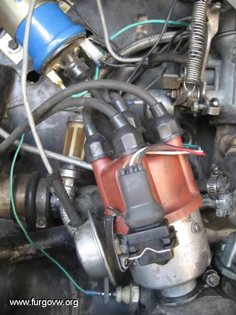

El arnes

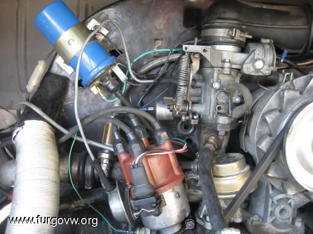

Ya montado; Se mantiene la tapa de la delco, la bobina y los cables de las bujias, aunque es recomendable ponerle unos adecuados al voltaje que genera!
La pastilla colocada y escondidita detras del filtro de aire;

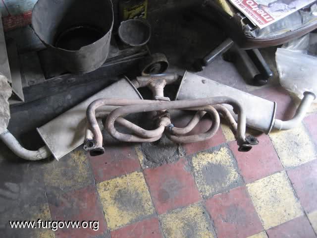

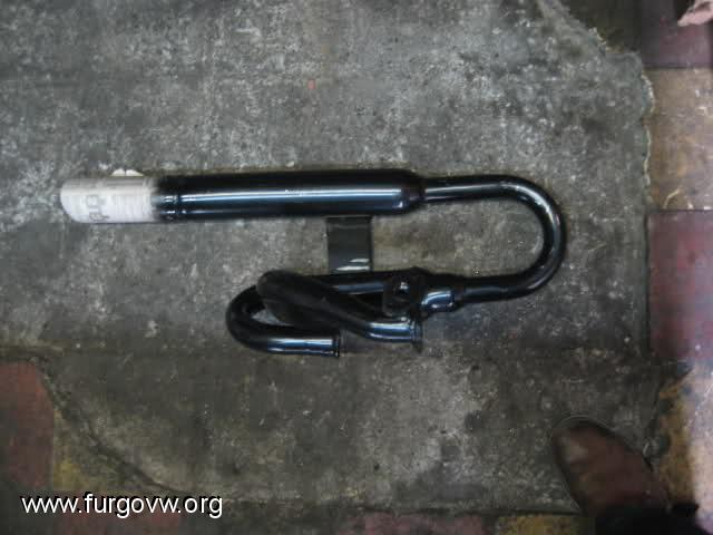

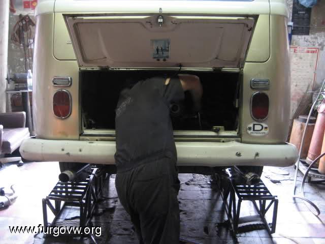

Cambie el tubo de escape que tenia un araña, lo cambia a 2 cilindros por escape. Asi desahoga mucho mejor y no se queda tan clavada la furgo.
Estos son los escapes que llevaba antes, despues de la vuelta que me di estaban medio jodidones.
Los nuevos este es uno y al otro lado otro exactamente igualitos.
La instalacion de los tubos,
Lo malo es que al ser tipo bala hacian un ruido de masca-chapas de mucho cuidado. Asi que le cortaron los silenciadores antiguos y me los soldo! no suena nadaaa!!!

la pastilla de encendido de ke coche es
salko
Jajajaja, no javi. Los escapes eran unos empi para ponerle un aguijon tipo avispa, se usan para arrancones. Es decir que ahogaba mucho el motor. Y el distribuidor simpemente por el consumo desmesutrado de gasolina.
Ahora preparate que esta semana voy a elevar la furgo... el anterios dueño le bajo de altura pero lo hizo muy muy mal, le quito flechas... no le cambio amortiguadores... un chapuzas vamos.
El distribuidor es para Escarabajo y combi 1600cc. De hecho lo pone en la etiqueta del arnes!!

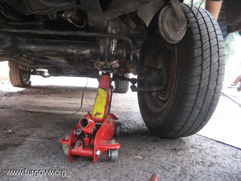

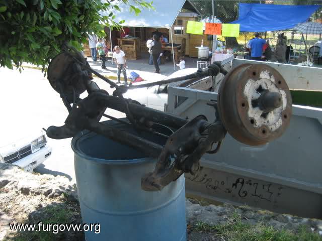

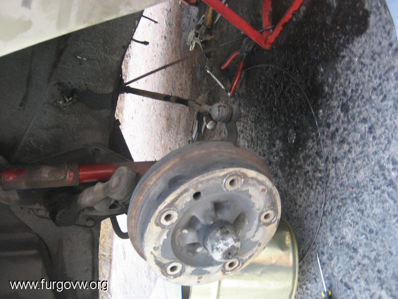

Aqui la suspension del 1968 que le pusimos, ya que el antiguo dueño quito barillas para bajarla y se destrozo el la suspension delantera.
Limpiando la suspension!
Resultado!
Muchas Gracias a Victor! que practicamente lo hizo el y me guia en encontrar piezas y me enseña cada dia sobre la combi!
