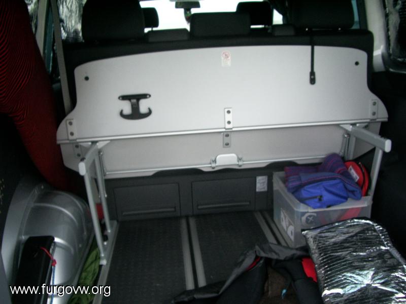

yo me he fabricado un mueble que sustituye a la mfb porque no me acababa de gustar el invento y ademas, al meter un armarito detras del asiento del conductor ya no tenia espacio para la cama abierta y la mfb.
la idea es hacer dos partes independientes que pueden bascular. al levantar una parte se podra acceder al maletero desde la cama. al levantar la otra parte puse una tabla para poder asi cocinar sobre ella. la tapa levantada impide que los humos y olores entren en la furgo.
useé un armario cajonero de IKEA (como no), perfiles en L y cuadradillo de aluminio, tornillos, remaches y madera que me sobro de cuando me hice las baldas de los armarios de casa.
al turron: primero, tras hacerme una plantilla de la parte superior de la mfb le quite los 8 cm que me sobraban, y corte la madera con esa forma. decidí hacer dos mitades iguales
me habria gustado hacerlo en melamina negra, pero estos momentos de crisis me oblligaron a tirar de sobras y forrar con aironfix negro. despues de montar todo cantee las tablas con unas tiras de goma negra que venden en el Leroy
la parte superior de la estructura
el mueble en cuestion recortado para que puedan bascular las sos tapas
todo el invento montado
y ahora todo montado en la furgo
en cuanto pueda subo una fotillo de como queda el invento con la tapa de la derecha levantada. para que os hagais una idea, la tapa queda horizontal y consigo una superficie horizontal de aprox 60x35 cm para poner la cocinilla campingaz.
espero que os haya gustado

Elibony, te ha quedado de perlas.
Una cosa queria preguntarte, fijas al suelo de alguna manera el multiflexboard casero?

elibony
Daniscv,
debajo del mueble he pegado goma adhesiva que se utliliza tambien como aislante de tuberías y para que los muebles no rallen el parquet (es parecida al neopreno). Asi el mueble ni se menea.
No he querido fijar el mueble porque alguna vez tendré que sacarlo para meter algun bulto. asi es mas facil. el mueble aunque no lo parezca es muy estable.
