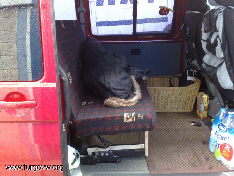

Solo dan un margen de mobimiento de 40cm? por el tamaño q se ve parece q segun coloques los machos podrias conseguir mas, es asi? .palmas
chechuT5Colloto
Eres un hacha, impresionante, dominando el eletrodo. Muy muy currado.
eldorado camper

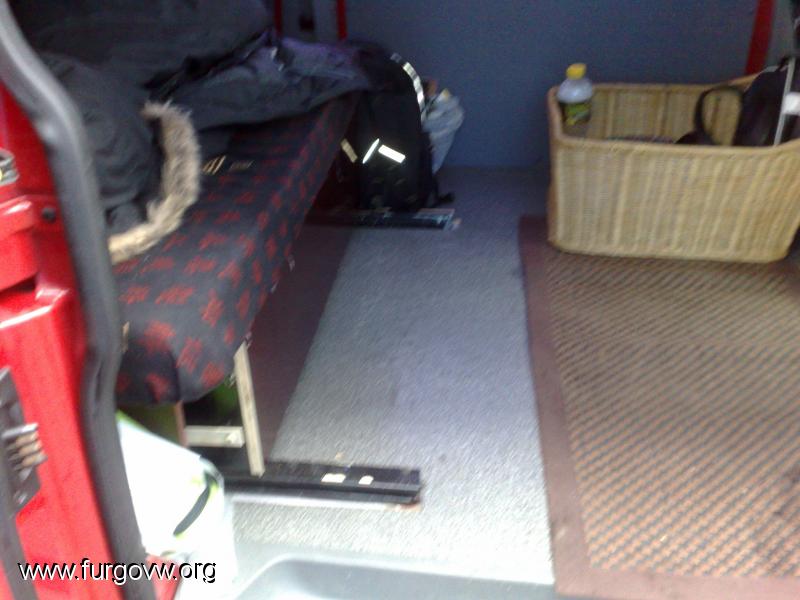

mirar esto es en la primera posicion y en ultima
y en esta ultima no puede ir mas atras por que tiene el resto de la cama

Muy guapo, te lo has kurrado igual al armazon de Roulot!!!
Las guias sobresalen vastante del suelo no??

eldorado camper
uno dos cm pero no importa la malloria del tienpo el asiento esta hacia delante y nunca se llega ver

Yo estoy liado tb poniendo los carriles a mi transporter...podrias detallar como has anclados las guias??? lo has hecho directamente sobre el chasis?
Gracias...y un saludo!!!

pues creo que yo tambien me voy a poner al lio, tengo los herrajes para hacer el asiento en cama y tengo que hacerme el resto.. la historia es que los muebles los voy a poner detras de los asientos (40 cm) para poder tener la cama de 150, y el asiento se queda muy pegado, casi junto, asique necesito ponerle unos railes para llevar el asiento para detrás y poder estar sentado con algo de espacio, lo que seria ganarle esos 40 cm que comentas mister t4 con los railes. El problema es que tengo asialada ya la furgo y puesto el suelo de madera y con asilante acustico y termico x debajo, el caso es.. pongo los railes directamente sobre la madera?? sobresaldra mucho.. o le hago unos rebajes o directamente corto la madera para meterle los railes y fijarlos a la chapa( esto ultimo lo veo mas complicao y quedaria mas chapu casi seguro..) a ver que os parece...
hombre,en mi modesta opinion,lo propio seria que fresaras el suelo y lo fijaras a xapa con contra xapa por abajo t tornillos nimimo9,9.dejando aun lado la legalidad o no de este tipo de sillones,diferente es que lo fijes a madera y en una colision,que no tiene por que ocurrir,donde iria a parar el arcon.
eldorado camper
si lo mejor es fijarlo al suelo com tornillos pasante, a mi me a coincidido en la estrutura de la furgo, cada carril tiene 5 tornillos 10mm y de calidad 12,10
