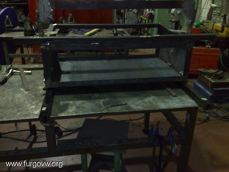

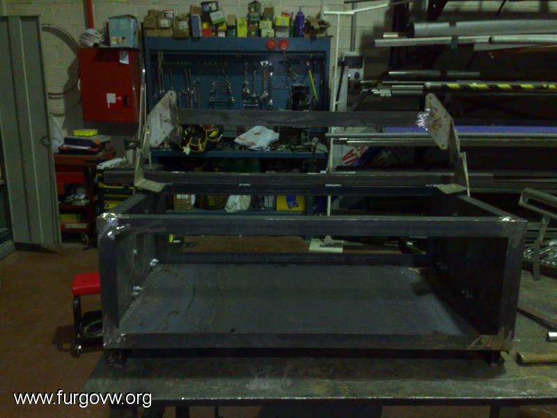

hola a todos, aqui teneis el asiento cama que estoy fabricando com unos carriles de una opel zafira

todo eso es hierro? te pesara mucho al final no? Venga ponos el resultado final, que estamos impacientes .baba
eldorado camper
pesa menos que el de la furgo. ya pondre fotos
Prancer
T5 CAMP
eso tiene una pinta de la osti....... ;D  no creo ke sea mas debil ke el original, venga ke lo termines pronto ,salu2 T5 CAMP

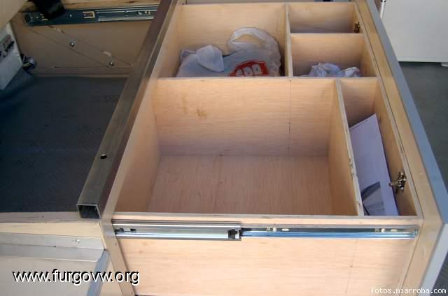

eldorado camper
este es el que tenia la t4 y lo homologe

Una preguntilla Mister
En la ultima foto se ven los railes que has usado en el cajon de la t4, puedes comentar de que tipo son (corrientes de ferreteria, tipo industrial, fabricante...), estoy recopilando informacion para reformar y hacer un cajon en el asiento-arcon de la california t4 cogiendo la idea del forero furgo23.
Para esto es necesario que aguanten peso suficiente.
Gracias.
eldorado camper
los compre en el leroy merlin son unos grande y se abren en tres veces

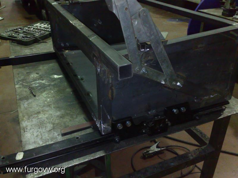

quinta33
hola mister t4 entiendo q los carrile q estas utilizando para hacer el nuevo asiento son de opel zafira, pero son de cualquier modelo o de algun zafira en especial? tambien veo q se utilizan las piezas machos q van en las guias, es dificil desmontarlas?
eldorado camper
son de la segunda fila, estuve en el desgua mirando entre varios coches que tienen este sistema los hyuday crisler y el mejor por tamaño era los de opel miden unos 5 cm y se pueden correr unos 40 cm y luego el precio 10€ que es lo mejor unas guias para la furo cuestan unos 250€ y el resultado es el mismo. mañana pongo unas fotos com mas detalles
