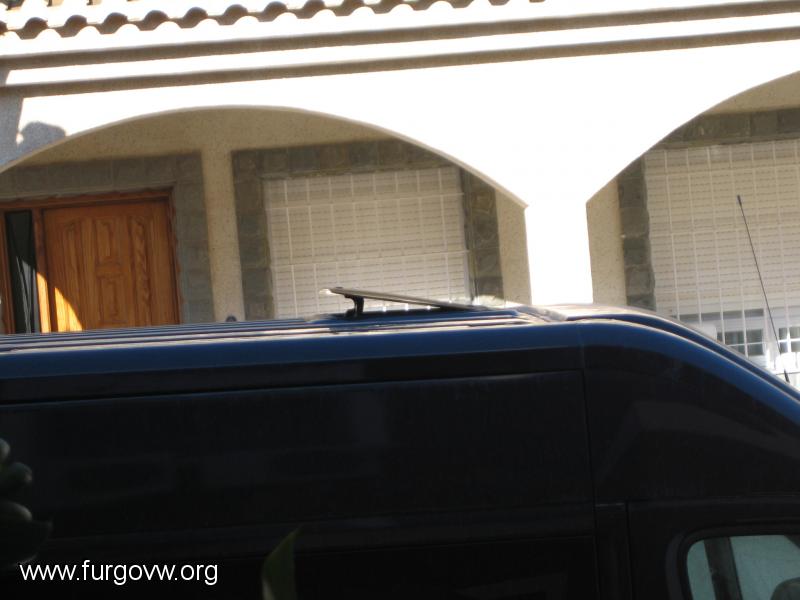

Bueno, y os cuento el notición y mañana procuraré colgaros algunas fotillos.  .bateria ¡ya tengo techo solar!... y mola! Va, hasta pronto

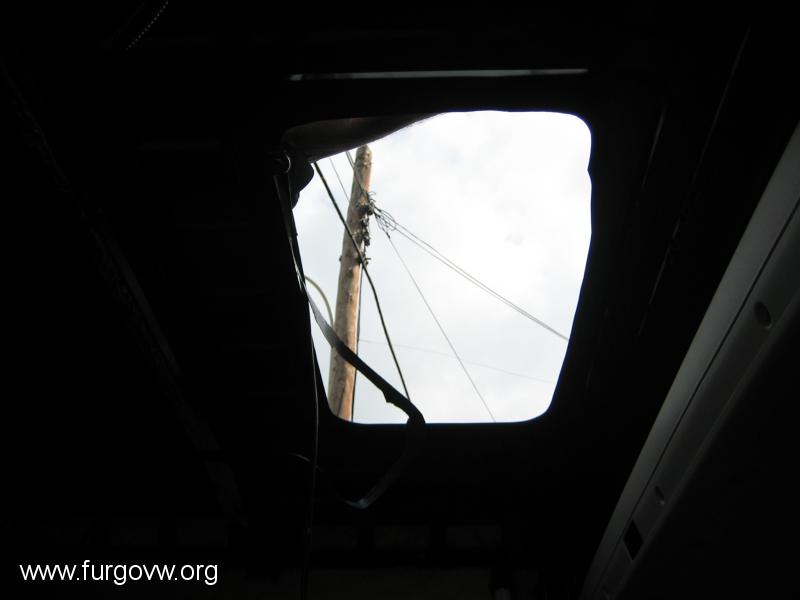

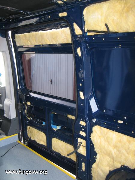

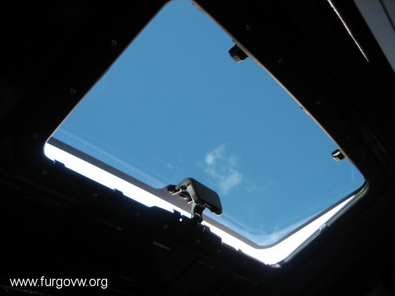

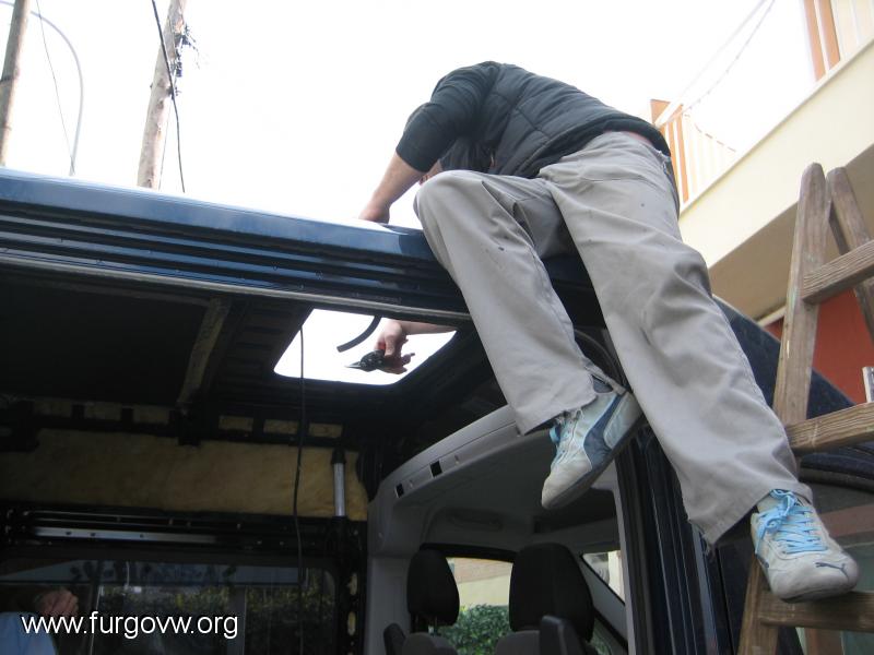

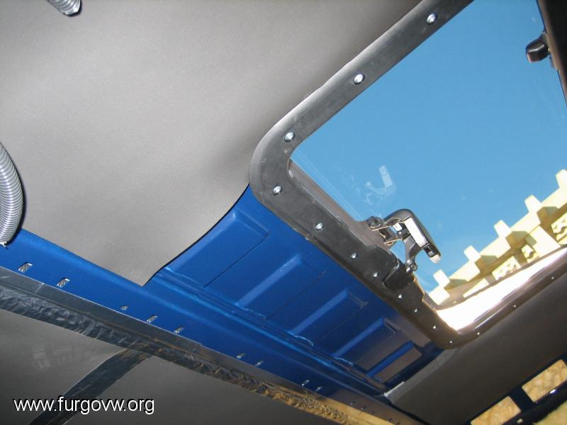

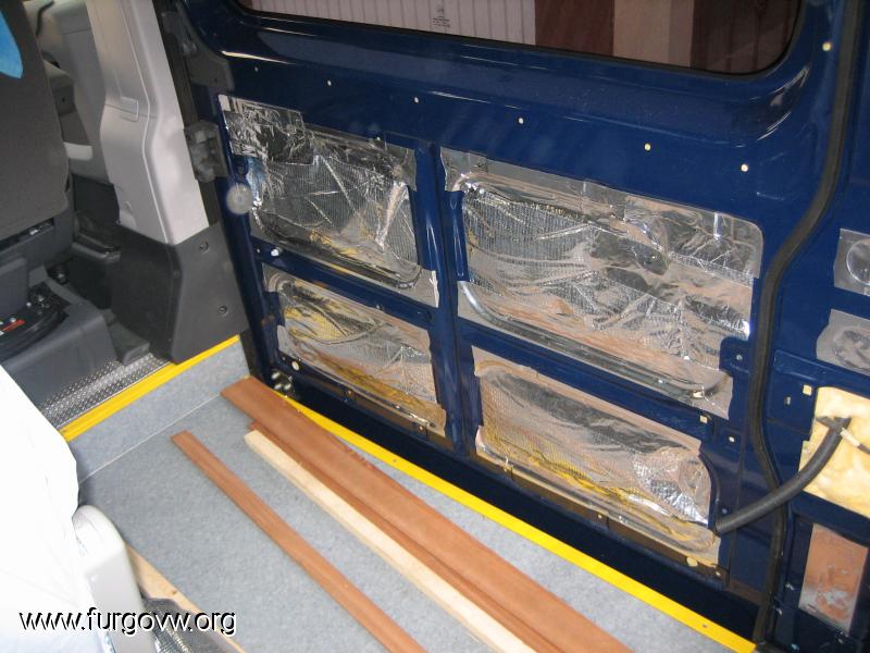

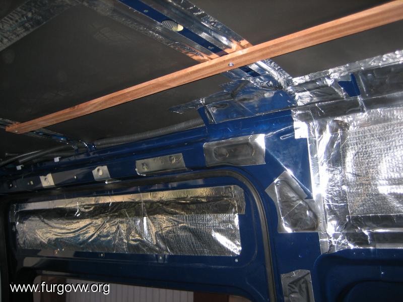

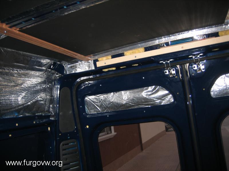

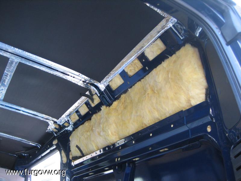

Ya está terminada la 1ª capa de la cebolla, armacell en el techo y lana de vidrio en laterales y huecos de refuerzos. Bueno, me quedan un par de huequillos en la corredera porque se me terminó la lana de vidrio. Os pongo unas fotos del final del techo en la parte del techo solar y algo de los costados.
Estoy aún empezando con la capa del aislante 5 capas del Leroy y alistonando lo que serán las zonas de soporte de muebles y la verdad que me como cantidad la cabeza de como hacerlo. A ver que decís:
1.-  pongo el panel del techo entero y luego monto muebles o pongo muebles y luego panelo el techo? La duda me surje porque en lo que a mi me parece si monto primero todo el panel quizá quedará mejor el acabado pero si primero monto los muebles me parece que les puedo dar mayor resistencia.
2.- no se si panelar los laterales con contrachapado fino (laminado sólo encuentro el tema este de tipo cartón que se usa para fondos de armario o aglomerado o DM pero no contrachapado) y pintarlo, o empapelarlo como Crilín que también mola el resultado (por cierto Crilín que he visto tu hilo y no veas, aún tienes los güevs de decirme a mi que a ti te queda mucho...... Enhorabuena que eso va fenómeno  .ereselmejor) y por otro lado no se si liarme la manta a la cabeza y ponerme a hacer los paneles en fibra que eso me permitiría jugar con algo de formas y no que sea todo plano, sobre todo por la zona de las ventanas y en la parte de la cama que quiero dejar un poco más de anchura. Ya direis a ver que os parece.

bueno el techo una pasada  :o los avances aunque digas que son muy lentos creo que el resultado es la hos... nosotros avanzamos porque el sabado y el domingo solo paro a comer,  .cubiertos  :roll: hasta que no la tengamos homologada no la movemos, porque sino ya hariamos unas escapaditas como las tuyas con tortilla y to que ganas no faltan.... .baba y a tus dudas sobre el panelado yo monte contrachapado de 5 mm primero el techo, luego las paredes, y los he fijado con tornillos autoroscantes a los nervios si tienes alguna duda ya sabes....

yo tengo aisladas-paneladas-enmoquetadas 2 furgos ...fue todo con tornillo roscachapa y unas arandelas latonadas  que hacen de embellecedor...chapeado de 5mm tablex...o contrachapado marino(menor peso=mas caro)...cosa facil...ten en cuenta que los muebles deberan ir atornillados a los nervios de la furgo...segun vayas chapeando,vete marcando los nervios en el tablero con lapiz...rotulador...un poquito espuma poliuretano para evitar ruidos de chapa... ;D

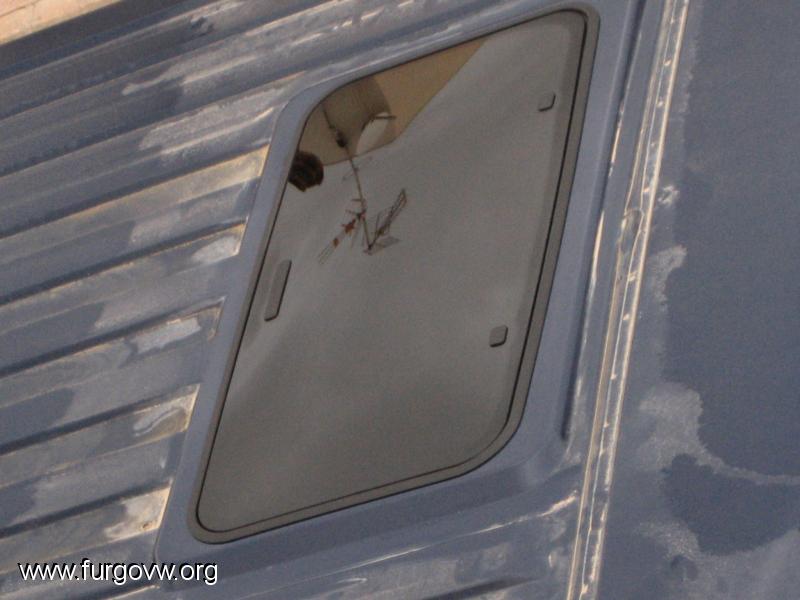

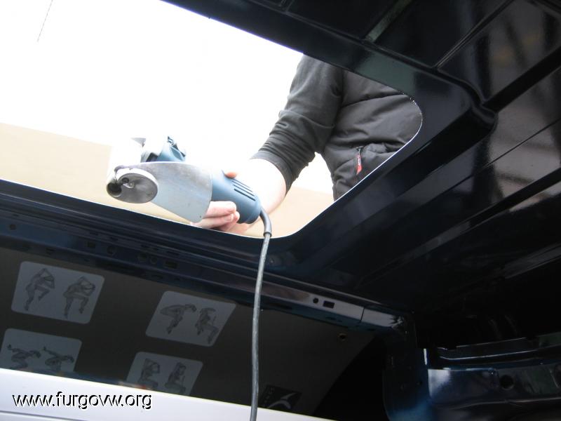

Hola Isuperleti, este es el enlace para que puedas ver el techo solar: www.webasto.es/am/es/am_automobile_3016.html
El que yo he puesto es el Holandia 100, es el maas barato pero a mi es el que más me gustaba. El precio ha sido algo alto. La cosa es que te lo instalan ellos y te dan garantía tres años. Es muy fácil de colocar, yo les estube comiendo la bola para que me lo vendieran e instalarmelo yo para ahorrarme unas pelillas pero no hubo manera. Tienen vendedores instaladores autorizados por cada zona, puedes ver el que te pille más cerca también desde ese enlace. Un saludo.
Ah! en breve más afotos  .fotografo del caracol. Por cierto que hace días que no venía por el foro y he visto que las grandes somos cada día más. bienvenidos todos  .palmas

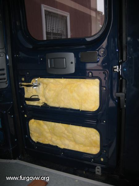

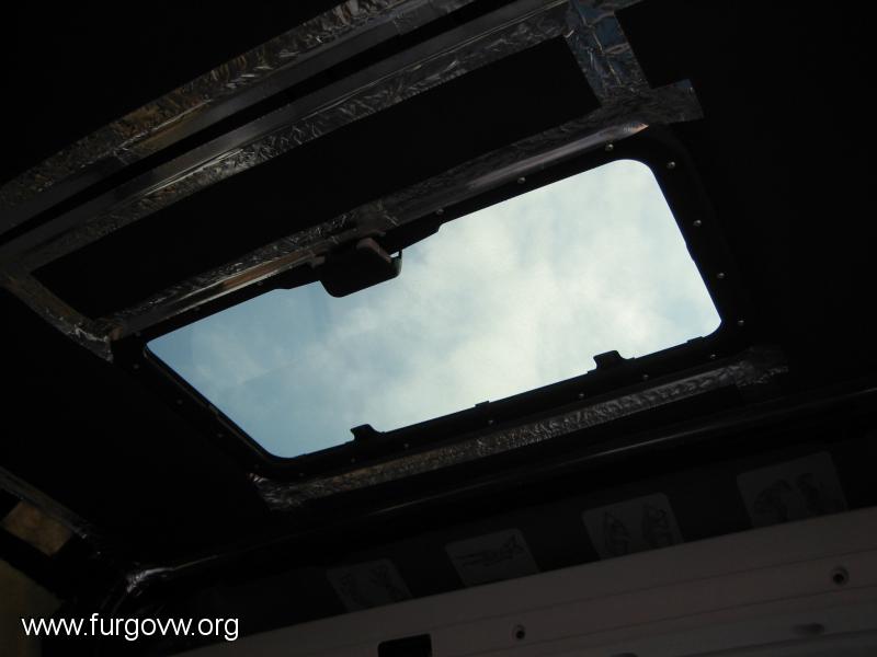

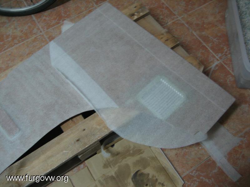

 ;) Aquí van unas cuantas fotillos mas de los avances. Ya está completamente aislada (bueno, falta terminar el techo pero la idea es meter la última capa (de 5 capas) a una con el panel) incluídas las puertas.

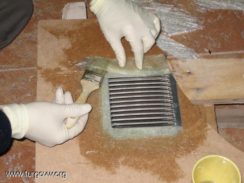

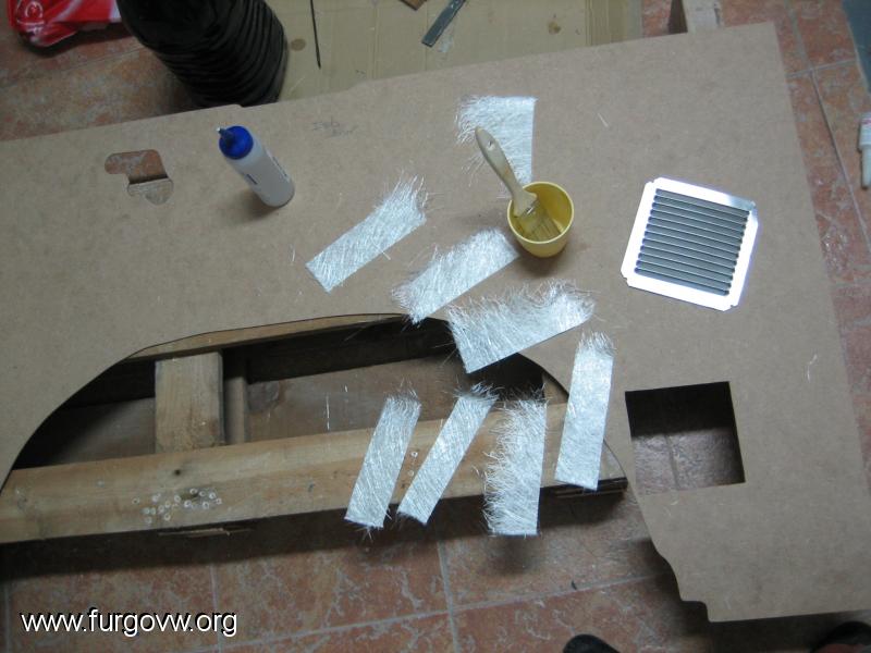

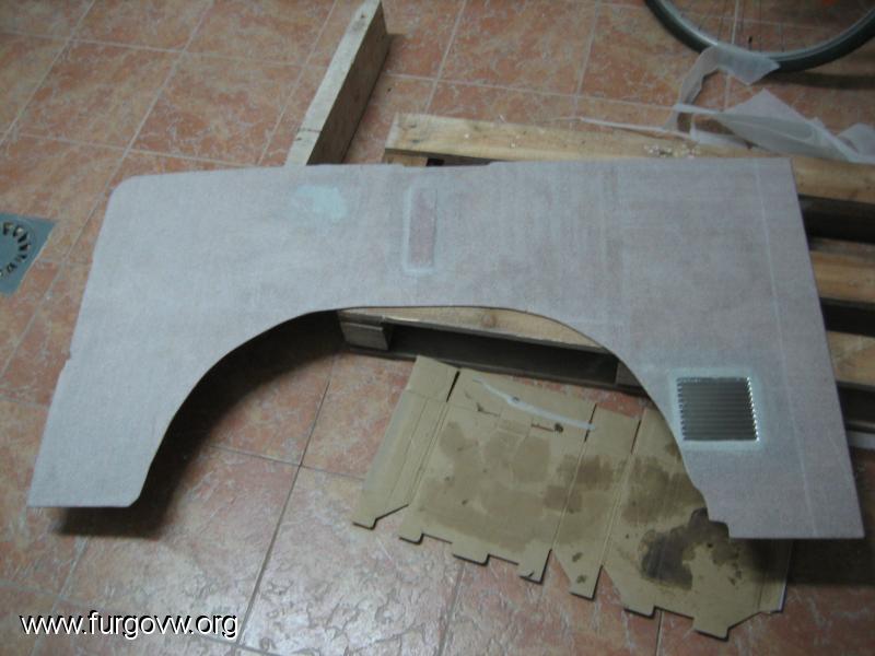

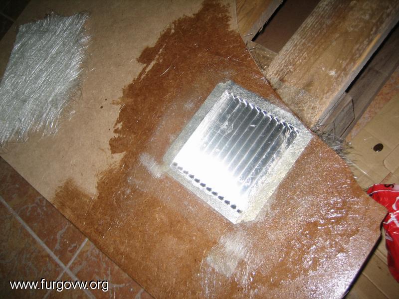

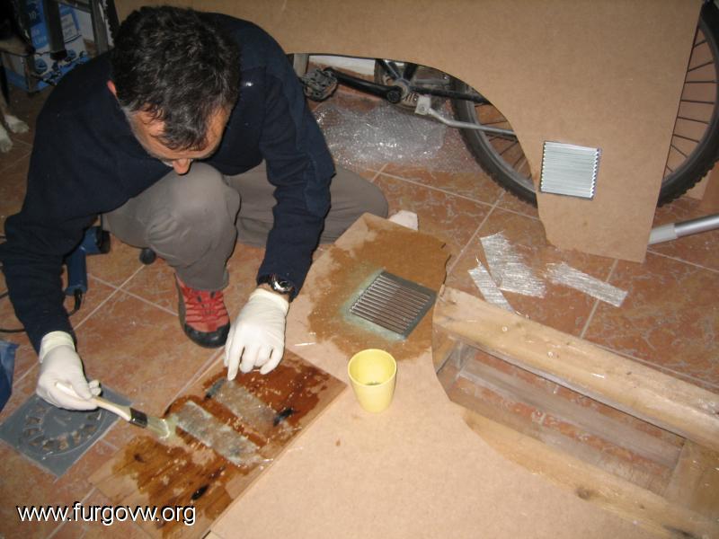

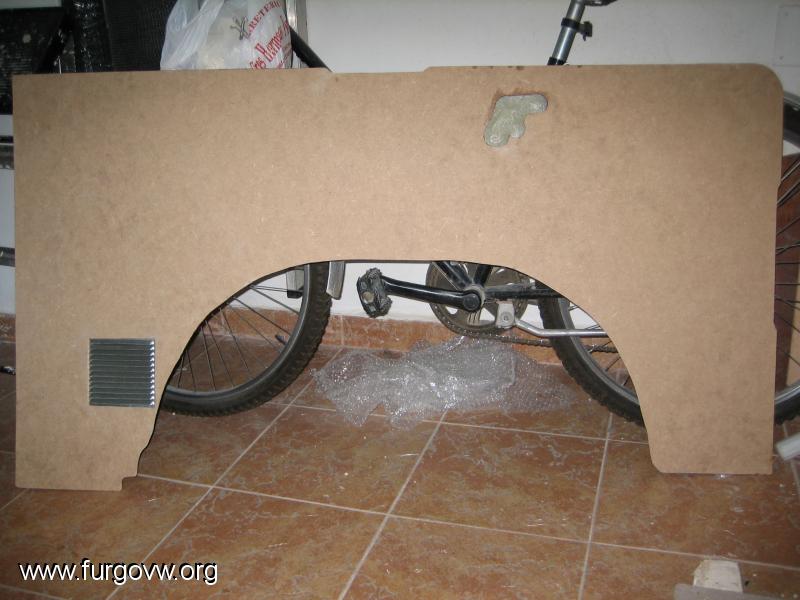

Como se puede ver el techo ya está alistonado para panelar y para luego fijar ahí los muebles. Ahora estoy en preparar los tableros para panelar. La verdad es que no sabía muy bien que material utilizar y al final pillé un tablero tipo DM de sólo 1,5 mm de grueso; como no se lleva nada bien con el agua lo estoy protegiendo con poliester y en la parte interior de los paneles le superpongo una última capa de aislamiento del tejido antihumedad que se pone en los suelos de tarima que además espero que al fijar los paneles sirva para un contacto más mullido con la chapa. Os pongo como sigo el proceso en los paneles de paso de rueda por la parte interior (les he fijado unas rejillas en el sitio donde la furgo lleva unas aireaciones). Primero medir y cortar el tablero y los huecos para las rejillas y el paso de cables; luego fijar las rejillas, dar una mano de poliester a todo el interior y pegar el tejido antihumedad; por último cortar el sobrante del tejido.
Así quedan de momento por fuera. La idea es aplicar una capa de fibra mat 450 para protegerlo y fortalecerlo. Además de esta forma espero poder trabajar bien las zonas de ventanas y aristas y aprovechar alguna guantera para que no quede todo plano. Lo que no sé es si al final lo pintaré o lo forraré en poslipiel que se lo he visto a alguno en el foro y queda muy bien.

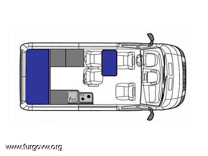

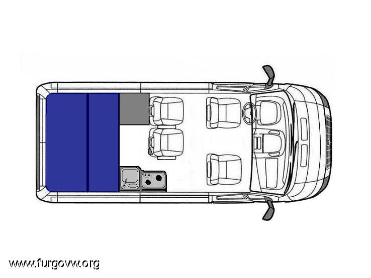

Bueno, ya os iré poniendo fotos de ese proceso. A la par he ido pasando los tubos para el cableado y ya tengo localizado donde voy a hacer la salida de aguas grises (pondré un depósito de sucias en los bajos) y las aireaciones para el depósito de limpias y para la botella de camping gas  y tengo decidida la distribución, os pongo un dibujo de la idea a ver que os parece. De día:

 ;D A ver si ahora suben ls fotos de la distribución que tengo pensada. A ver que os parece.
1º de día:
2º de noche:
Un saludo a todos. Espero vuestros comentarios y opiniones.  .malabares

jo que curro tongar .bien creo que te voy a mandar mi furgo pa que me la acabes .meparto no..de miedo lo de la fibra por detras,bien pensado...ten cuidao con la resina que coloca .borrachos ....no en serio .palmas
tongar
Joe que si coloca...  .loco2  .loco2 además lo he tenido que hacer en el garaje de casa porque estaba lloviendo y no podía hacerlo fuera así que se ha quedao el olor a vivir unos días con nosotros.
Por cierto que la distribución de día no hay forma de que entre. Se puede ver entrando a mi galería porque subir si que ha subido. Si alguien sabe meterla en el hilo por favor que lo haga que yo me he estado volviendo loco  .loco1 y al final nada, imposible.
ikerlanz
Ahí la tienes Tongar!  ;D
