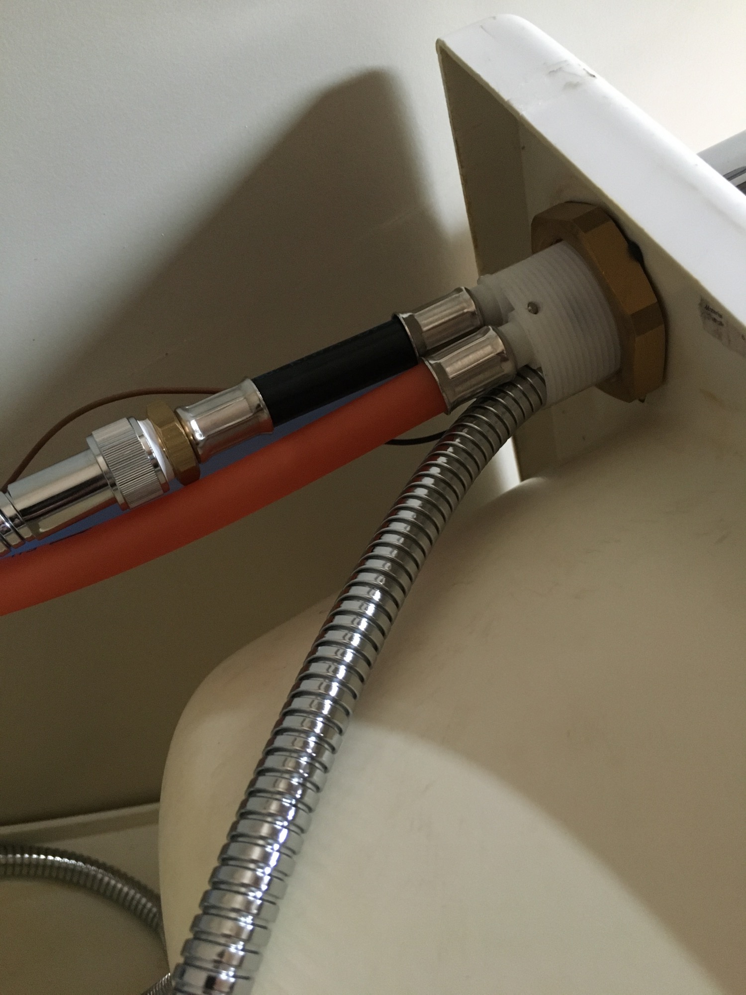

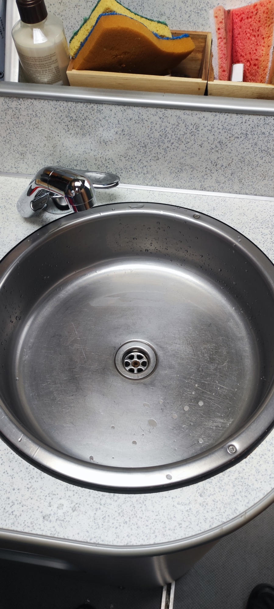

Buenos días a todos, problemas con el agua...

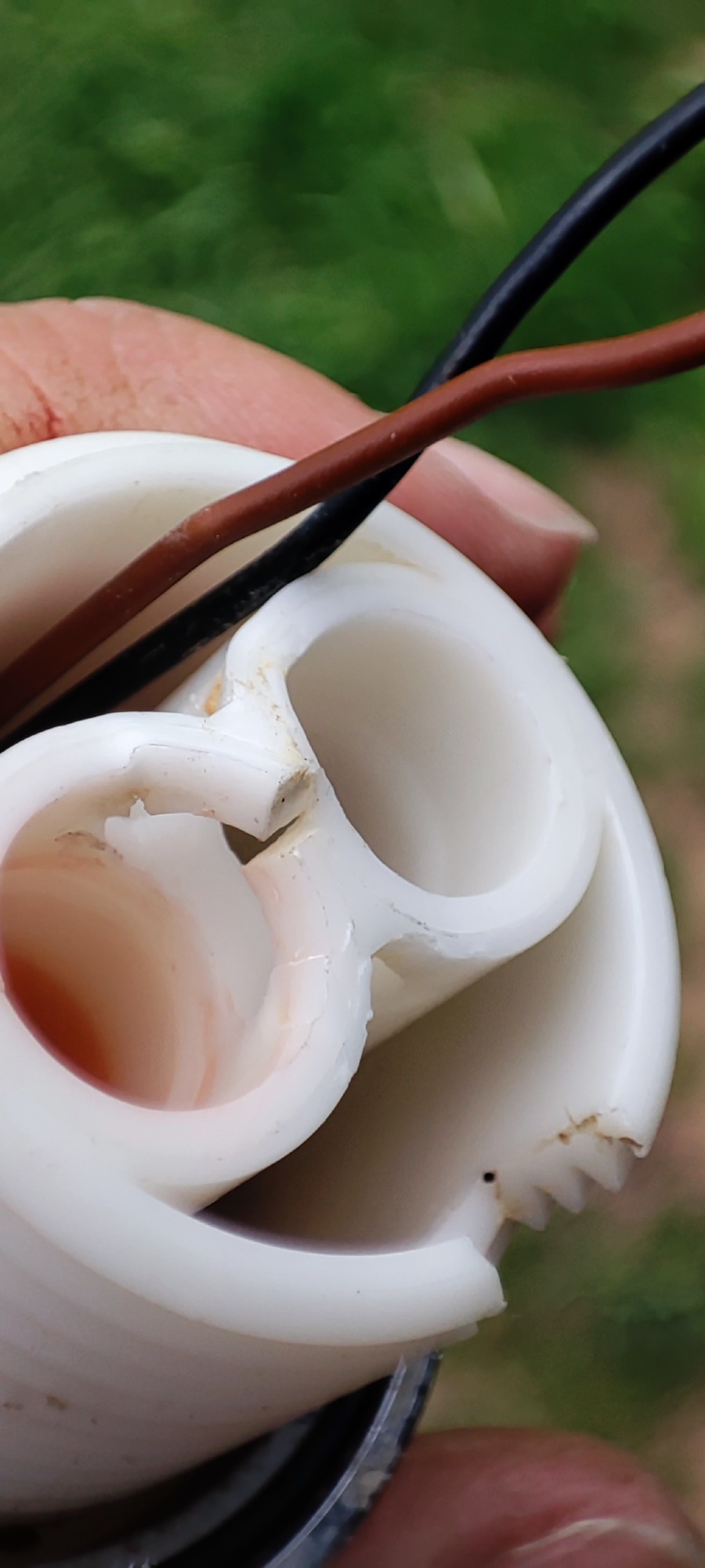

El grifo de la pica, perdía porque se rompió una foto (ver siguiente respuesta) ha sido cambiarlo y 0 goteras.
También nos hemos dado cuenta que la alcachofa de la ducha también pierde, por la zona debajo de la pica (que está sin silicona) pero esta si que no tenemos no idea de como acceder al sistema, supongo que al ser extensible la alcachofa será "normal".
Os leo! Gracias una vez más  .ereselmejor  .ereselmejor

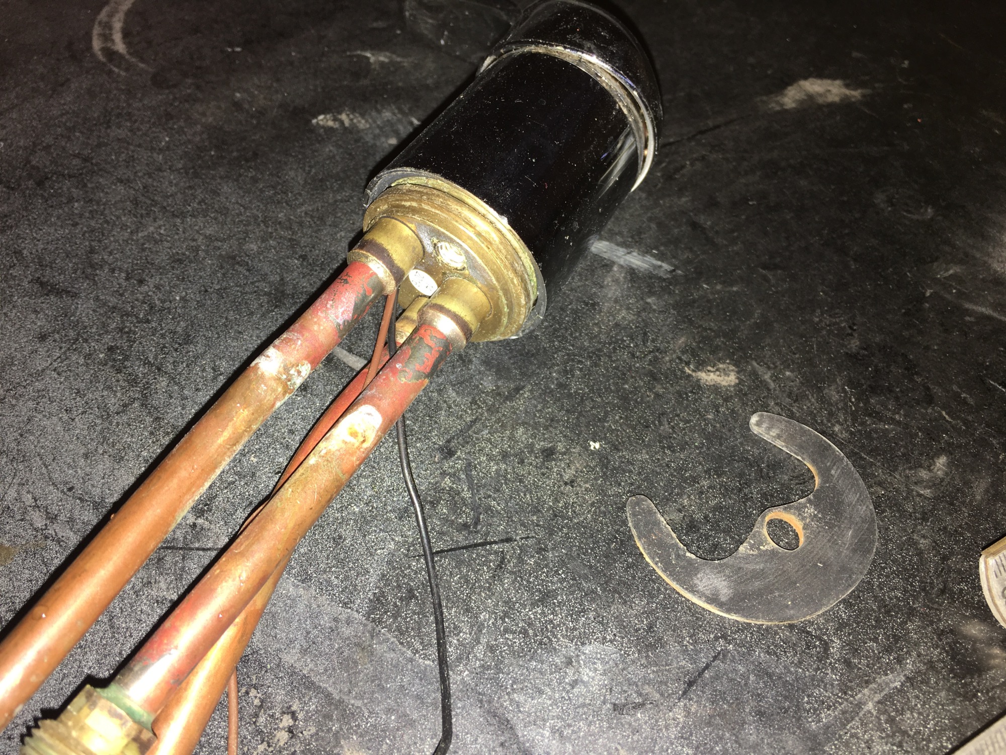

Cita de: ENANO en Febrero 28, 2021, 22:30:55 pm
Grifo viejo y nuevo... 33ml de diametro
Hola Enano, para acceder a este sistema, te tocó cortar toda la silicona??? No tengo ni idea de como acceder para revisar las pérdidas de agua...

Grifo solventado, se había partido un plastico como se ve en la foto.
Por cierto, el diámetro del grifo es de 33mm!!
Aquí el grifo nuevo:

Abril 10, 2022, 07:45:28 am #10866 Ultima modificación: Abril 10, 2022, 07:47:48 am por ardoi
Para soltar la pica del baño si abres el especiero extraíble de la cocina verás un tornillo que va hacia el baño, tienes que soltarlo ( con un destornillador muy corto o si no sacando la nevera tienes acceso a este tornillo) y luego la pica ya sale tirando hacia arriba de ella.
De todas maneras prueba antes a cambiar la junta de la unión de la alcachofa de la ducha con la manguera porque es fácil que el agua que gotea venga de allí, de que pierde algo esa unión y el agua resbale hasta la parte baja de la pica.
Cita de: Yondaime830 en Abril 09, 2022, 11:28:11 amBuenos días a todos, problemas con el agua...
ENANO
Eso es, ya te han explicado como soltar la pica de la ducha, y si, hay que cortar toda la silicona, sueltas el tornillo y tiras hacia arriba, yo como lo del tornillo me parecia una mierda le hice el apañito ese...

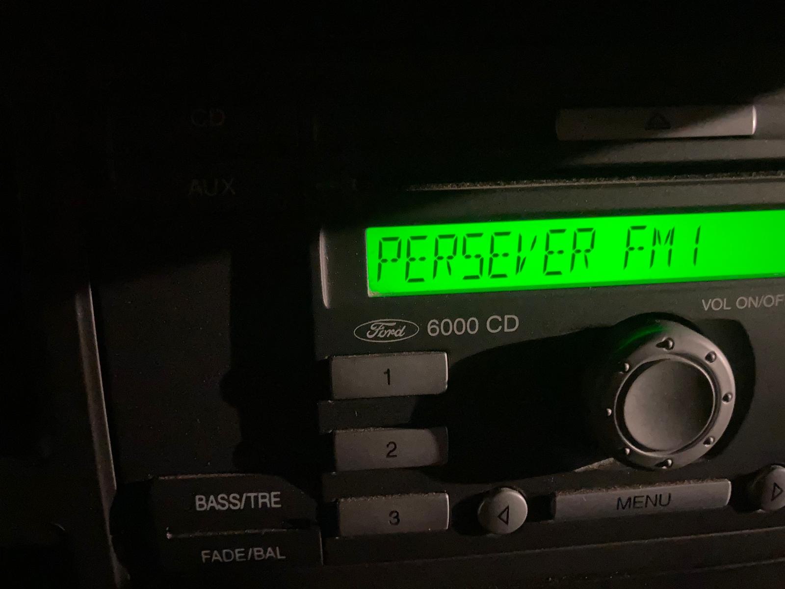

Me ha salido esto en la radio !! No reacciona al tocar ningun boton 😜😱

ENANO
No he dicho na.... Habia un boton bloqueado 🤪
