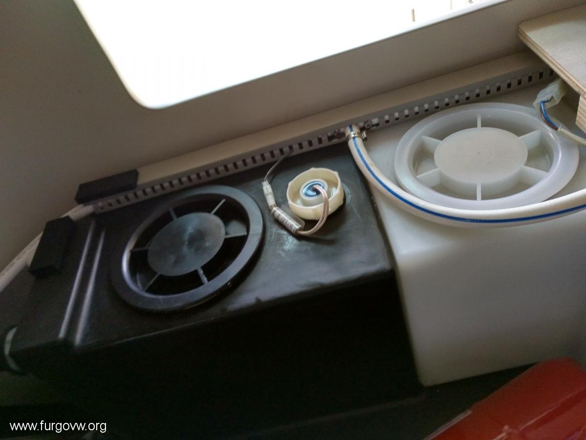

Buenas, estoy intentando abrir el depósito de aguas grises pero no hay manera, según el manual pone que se gira a rosca a la izquierda, pero lo he intentado de todas maneras y con diversas herramientas y nada, supongo que nunca se abierto y está atascado. Lo quiero abrir para limpiarlo y porque tengo un atasco que y no desagua, algún consejo o truco para abrirlo?? Gracias de antemano.

Usa un torniquete (sargento, gato..) a modo de palanca doble.
Me explico: Abres el torniquete, lo metes en dos huecos de los que tiene, bajas las manos para evitar que se te escape el torniquete y haces palanca.
Es fácil.

Ayer probé con dos llaves inglesas y una barra atravesando los agujeros que tienen las llaves y nada, la verdad que me sorprende que esté tan duro y me da miedo romperlo, gracias por el consejo.

yo lo abro con un extractor de aforador
pero van duros de co..............
Tetr3s
Dale unos golpes sin pasarte con una porra de gomam y luego como te dicen busca algo con lo que hacer palanca...a mi tambien me costo abrirlo jaja

Gracias, de momento voy a probar con el extractor de aforador.

Hola EL_MAZAPÁN,
Yo, lo abrí con dos picos de loro grandes. Agarras el tapón por dos 'lengüetas' opuestas y tiras con ambos picos de loro en la misma dirección. Se acaba por abrir. Seguramente va duro porque la goma se ha quedado pegada.

Pues si que va duro...quizas poniendo una madera plana en una de las "aletas" i picando suavemente con un martillo a ver si despierta....
Por cierto...y ese cable? ese sensor?  el de agua limpia si que te marca el nivel en el panel de westfalia pero el de aguas grises?
Sí, mi Nugget anterior también tenía un sensor en el depósito de aguas grises...  ;)

Eso ya lo probé, jajaja, pues si son dos sondas, aguas grises y limpias,  por cierto ya lo he podido abrir, con un extractor de aforador y ha costado la ostia, ahora le he puesto bien de vaselina para que la próxima vez vaya más suave.

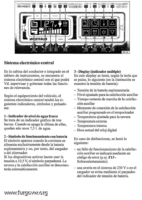

Si, es el sensor de depósito de grises lleno.
En las últimas mk7 sólo aparece en la consola cuando se ha llenado entero. Supongo que porque en las anteriores, era muy fácil que se obstruyese (iba marcando poco a poco como se llenaba, al contrario de las limpias). Así que ahora sólo marca cuando se ha llenado.

Mi Mk6 es todo o nada tambien....y es del 2004

Me sonaba a mí que en las mk6 era con rayitas.... :P

Hosti!, pues muchas gracias porque mi ignorancia se basa en que no se me ha encendido nunca!.
Un dia que me aburra le meteré una manguera a ver si marca cuando se llena....
