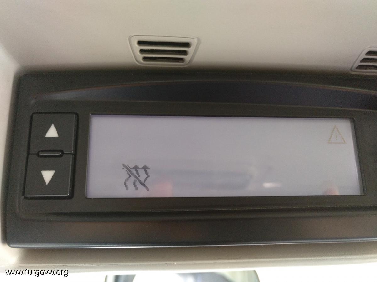

Despues de vendor nuestra California del 2001 nos acabamos de comprar una Ford Nugget del 2014 de techo alto, solo la tenemos hace tres días pero lamentablemente ya no hemos encontrado con dos problemas, haber si con vuestra experiencia nos podéis hechar una mano.
El primer problema y más importante, la calefacción la enciendo y se apaga a los 5 minutos mostrando una alerta sin ningún tipo de número, he mirado el manual y tengo gasolina suficiente, adjunto foto, por otro lado la cama superior se me ha salido un par de veces las bolitas de goma de las guías por la que corre en la cama, a ver si alguien me puede ayudar, muchas gracias de antemano y prometo poneros alguna foto de la furgo, saludos.

Buenos días,
Pues ya esta solucionado, entre en reserva y por eso salio el error.
Eche gasolina volví a encenderla y se volvió a parar y a salir el error de nuevo, entonces es cunado me preocupe, finalmente leí en el manual que cuando te quedas en reserva e intentas encenderla y surge el error tienes que encender y apagar la calefacción varias veces hasta que el tubo de la gasolina de la calefacción vuelve a coger combustible.
La batería estaba ok.

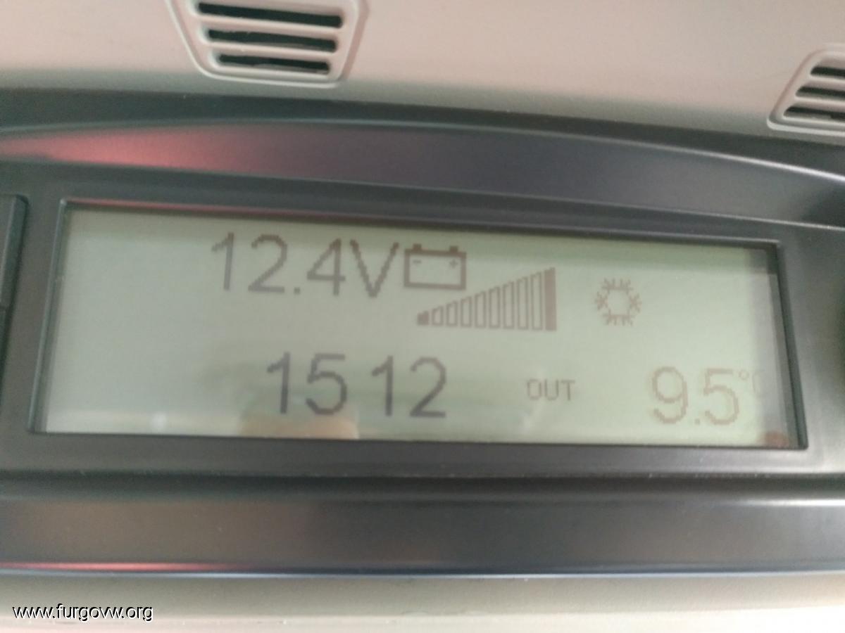

Pregunta de novato, tengo una Ford Nugget Custom del 2013, la acabo de comprar, alguien me podría decir que significa cuando se enciende la primera y última linea del indicador de batería en la centralita?
Cuando paro motor, están todas las líneas encendidas, al pasar una horas con la nevera en marcha en vez de ir disminuyendo las líneas se me pone así cómo en la foto.
He leído el manual y pone que ese estado es cuando la batería a tenido una carga inferior a 10,5v que no ha sido el caso o que acaba de hacer una carga y  la carga de la batería se desconoce, no acabo de entenderlo, gracias de antemano.

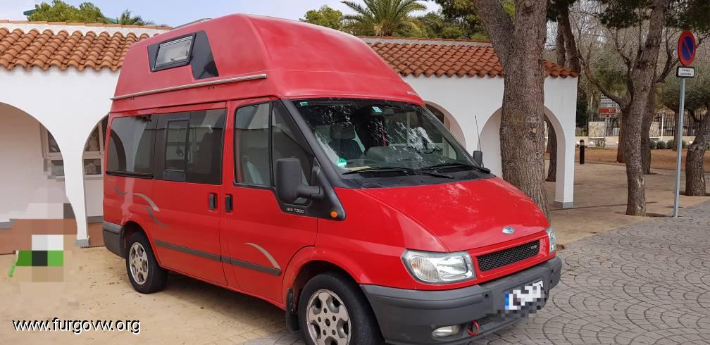

Buenos días a todos,, me uno al club de las nugget,,  la tengo de hace  unos meses, la traje de Alemania y poco a poco la voy arreglando.
La mía es una mk6 de 2005 tdci de 125cv.
Necesito la ayuda de los sabios, el caso es que la quiero cambiar la caja de cambios porque la segunda no entra muy bien, descarto en principio repararla ya que me sale por unos1200 euros.
El caso es que la referencia de la mía es 2c1r7002ej y no la encuentro por ningún lado.  Me han ofrecido una con una referencia diferente que me dice el desguace que es válida para la mía ya que mirando en las transit hay muchas referencias diferentes. El mecanico me dice que hasta que no se desmonte una y se ponga la otra, no se sabe que puede valer pero que los desarrollos de las marchas pueden ser diferentes.
Algún alma Caritativa que entienda más del tema? Me vendría de narices ya si alguno tiene el mismo modelo de nugget que mire su caja de cambios y me diga si tiene la misma o diferencia referencia a la mía..
