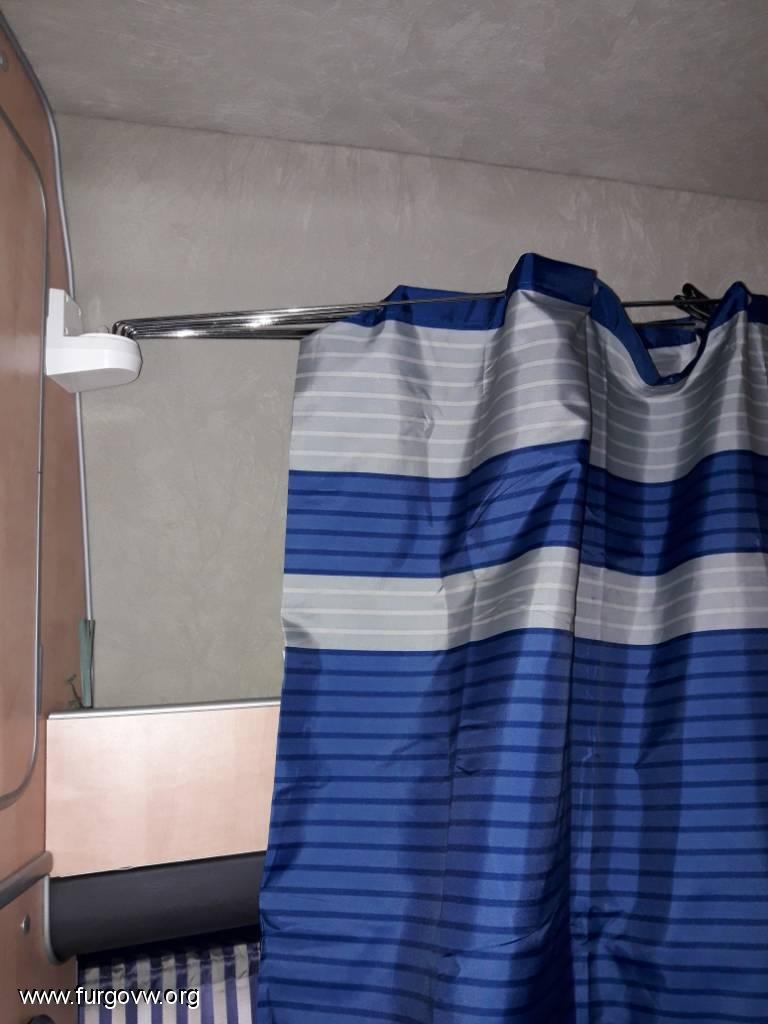

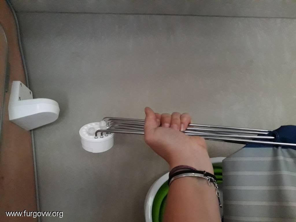

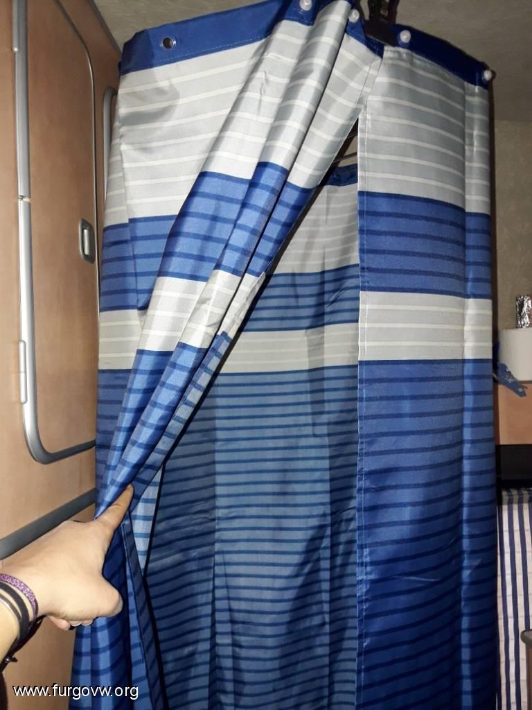

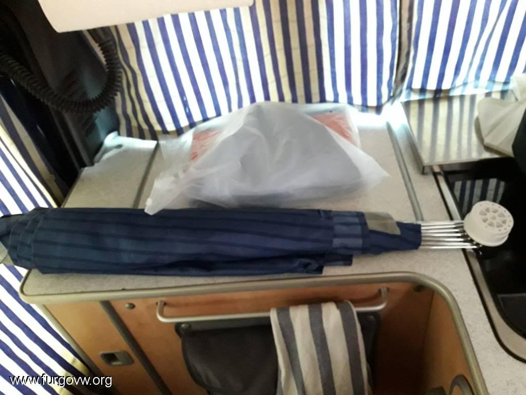

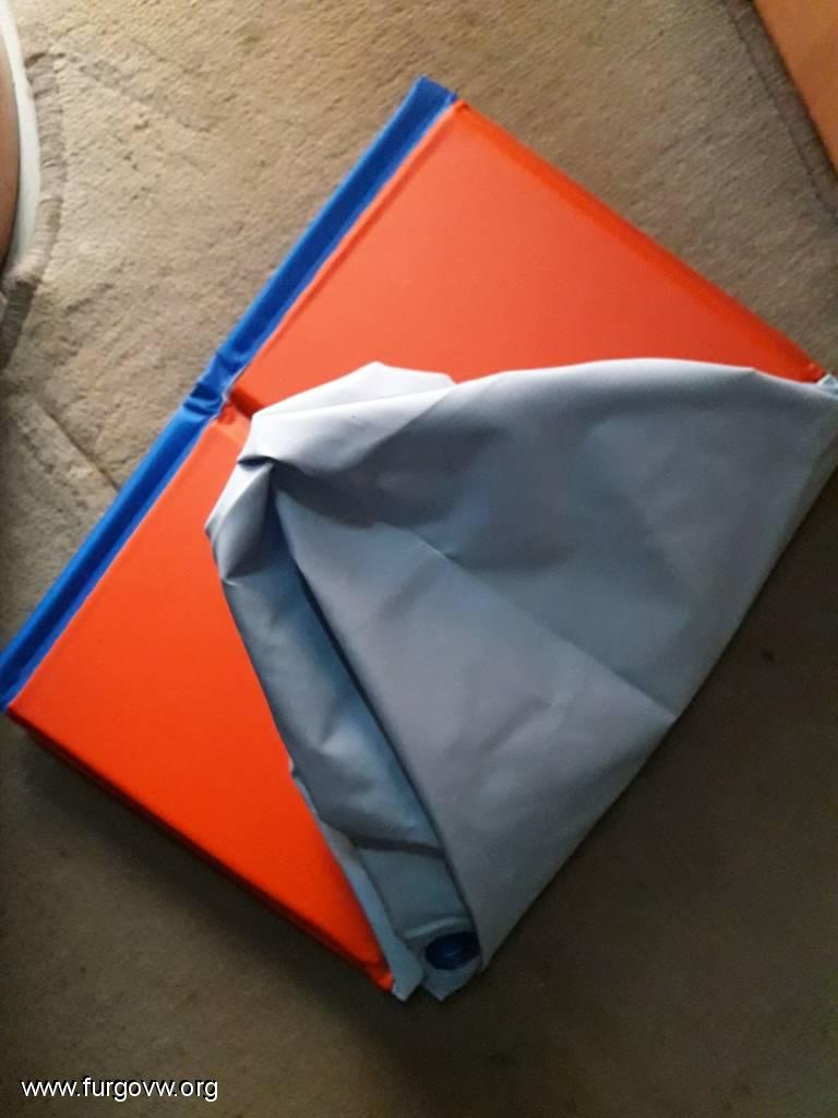

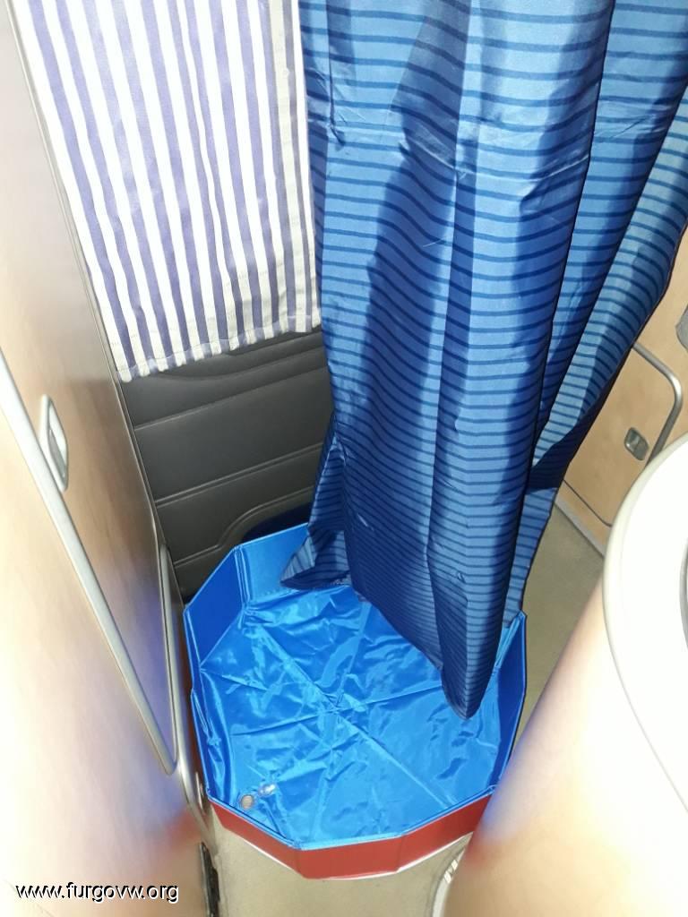

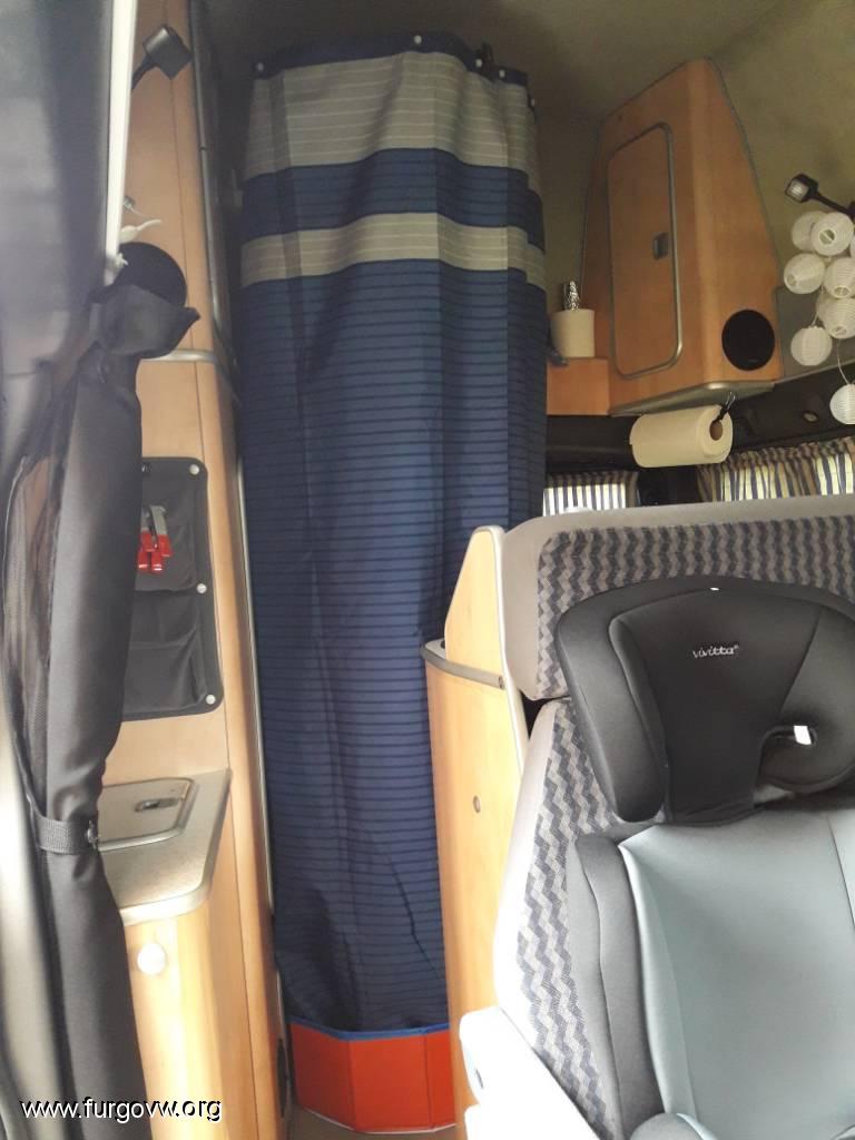

Buenas! Pues al final me lié,y prepare el "plato de ducha" je je la hice con una piscina plegable para mascotas y un soporte de cortina de ducha tipo paraguas,para ducharnos usaremos la ducha portátil a presión de decath. así tendremos agua caliente poniéndola al sol en verano o calentándola en la cocina en invierno,ahora solo falta estrenarla...a ver q tal resulta ??? ;D os la enseño por si le interesa a alguien,saludos!

Impresionante Espinoseta!!!!!!!! Felicidades por tú creatividad  ;)

brutal la bañera de mascotas!
cuánto te ha costado por curiosidad?  incluso para los que ya tenemos plato de ducha, permite añadir una protección para que  no se salga el agua, o para bañar a los churumbeles sobre la ducha  .palmas

Muy guapa la ducha!! lo difícil es lidiar con la condensación que se forma dentro cuando te duchas en invierno :-X
