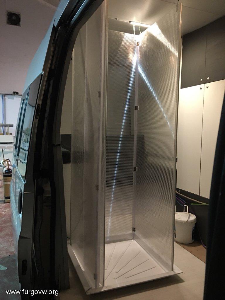

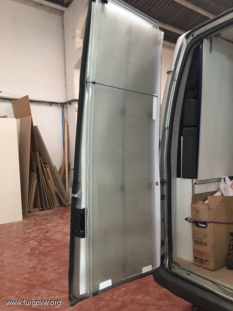

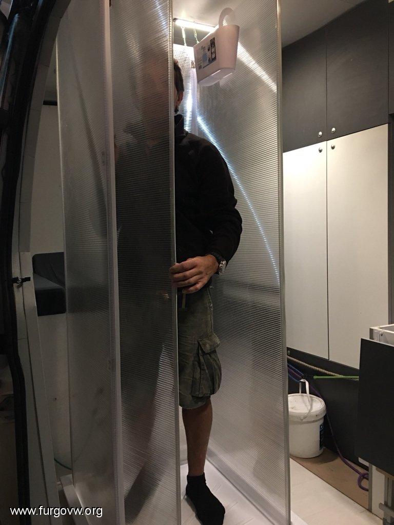

nadie me sabe decir nada sobre el soporte ni el wc? ??? Por cierto alguien se ha fabricado una ducha interior que no sea del tipo thais? ;D ;D saludos
En cuanto a la ducha yo te puedo enseñar está que me he fabricado por si te sirve y te encaja la idea la mampara la llevo en la puerta trasera como se ve en la primera foto y el plato en el armario que está encima de la cabina

Vaya! Que pasote de ducha! Yo estoy ya en proceso de hacer una,pero totalmente plegable jeje no tengo tanto sitio para guardar cosas,q somos 4 en la nugget,y cada huequito es oro,a ver si la termino de montar y os enseño por si le sirve a alguien,por cierto, nosotros las alfombrillas originales ya estan muy trotadas,asi que voy a quitarlas y poner moqueta en todo el suelo...alguien la puso? Q tal le fue?
