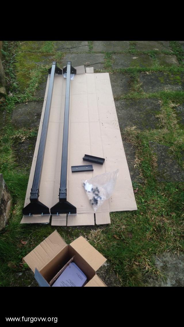

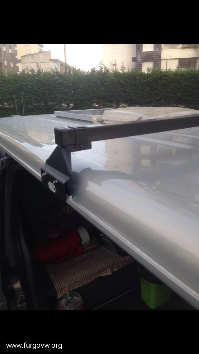

Hoy he puesto unas bacas de la marca cruz  , a ver si pongo una fotos , porque yo no estaba seguro de si iban a dar la altura . En la páginas tienen mucho lío y te ponen otro anclajes y barra de 160 cm y tiene que ser la de 175 .
Por si le cien bien a alguno , es la transit baja .

Las fotos , anclaje V 11 y barra SF 175 , las en comprado por internet en Negrillo , buena atención y precio .
Me gustan más estos anclajes , normamelte te vende las que se ve en las industriales y 4x4 , que son como un arco, pero levantan más . Con estos valen , pero no se ven mucho por la calles este anclaje .
