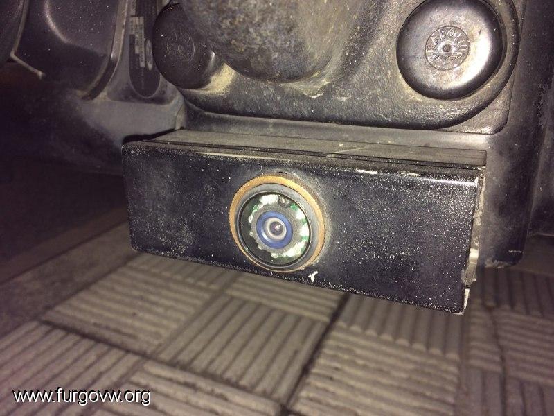

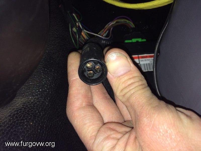

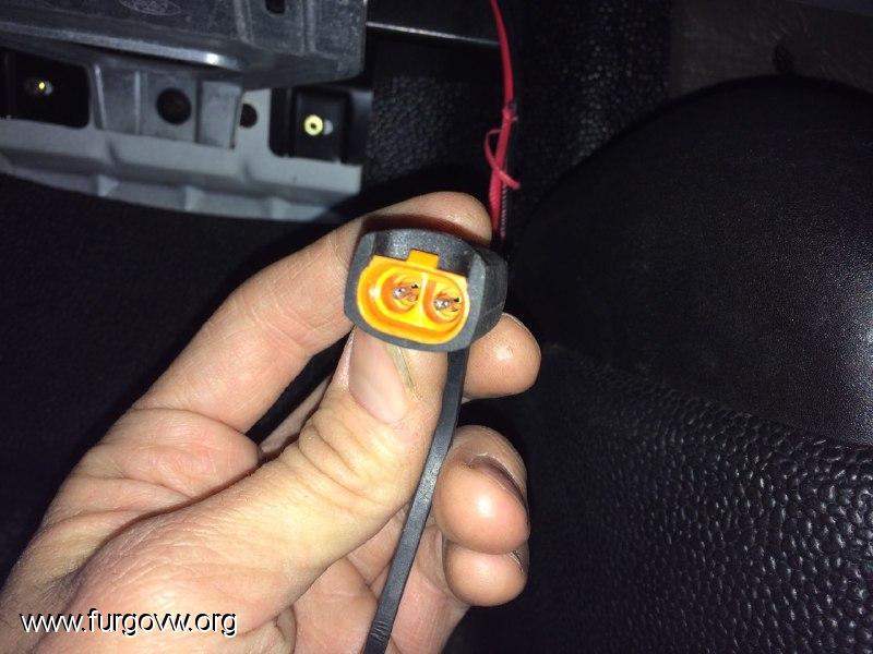

Ayer, haciendo una limpieza a fondo de la furgo, encontré detrás de la guantera un par de conectores:
El segundo lo comprobé y es de corriente, 12v directos de batería. El primero no tengo ni idea de qué es. La furgo traía instalada una cámara de visión trasera:
Mi pregunta es, ¿alguien sabe si estos conectores pueden tener relación con la cámara? Y si no, ¿de qué podrían ser?
Gracias y saludillos!  .adios

Diciembre 19, 2016, 03:23:36 am #8631 Ultima modificación: Diciembre 19, 2016, 03:26:04 am por provisor
 Es difícil saber , pero en esa zona me suena  a preinstalación  de airbag ... .panico

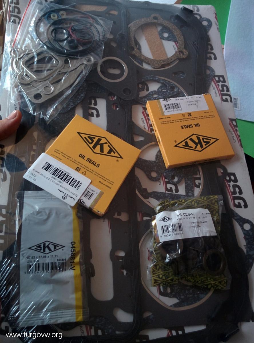

me acaba de llegar un paquetito la mar de chulo
pero tendreis que ayudarme, la mitad de las juntas no se de donde son  .loco1

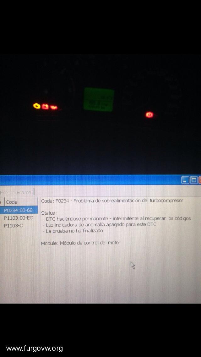

Estos son los tres fallos que me suelen salir , los de la izquierda , hacía mucho que no me salía , ya que le puse una chapita con agujero en la Egr .
Hoy viene por la autopista de viaje en 5 velocidad a 3.000 vueltas a ver si limpia todo y mañana borro el fallo de nuevo o hacer esto
http://www.furgovw.org/index.php?topic=275110.msg4137275#msg4137275
Los cargadores de batería CTEK traen ese mismo conector para las bornas. Mira a ver si vas a tener un  cargador escondido por ahí. Los CTEK son buenos trastos...
Un saludo,
  ya nos contaras los resultados puestos en practica de lo que has leido sobre limpieza de carbonilla
ta
Diciembre 30, 2016, 01:50:29 am #8637 Ultima modificación: Diciembre 30, 2016, 02:14:48 am por ta
He bajado hace un rato a soltar la varilla del turbo variable y se mueve muy muy suave , asíi que no está atascada.
De momento no le echaré nada , ya le metí 3.000 vueltas en viaje una hora . Si es que llevamos muy bajos de vueltas los coches con 6 velocidades  :roll:.
De todas maneras es que con los sensores y como varíe algo un poco ya cantan supongo .
Esta seguna vez el fallo no ha dicho nada del turbo , solo del sensor map y caudalímetro , unas veces dice el turbo y otras los sensores , realmente tienen su conexion entre los tres dicen.
Así que mientras no sea nada grave para delante haré lo de ira alto de vueltas en 5 v de vez en cuando .
Si es cierto en coches que tuve antes , después de viajes largos y que no tenían 6 v , luego iban de maravilla después de quemar todo en el viaje , iba finos finos .
