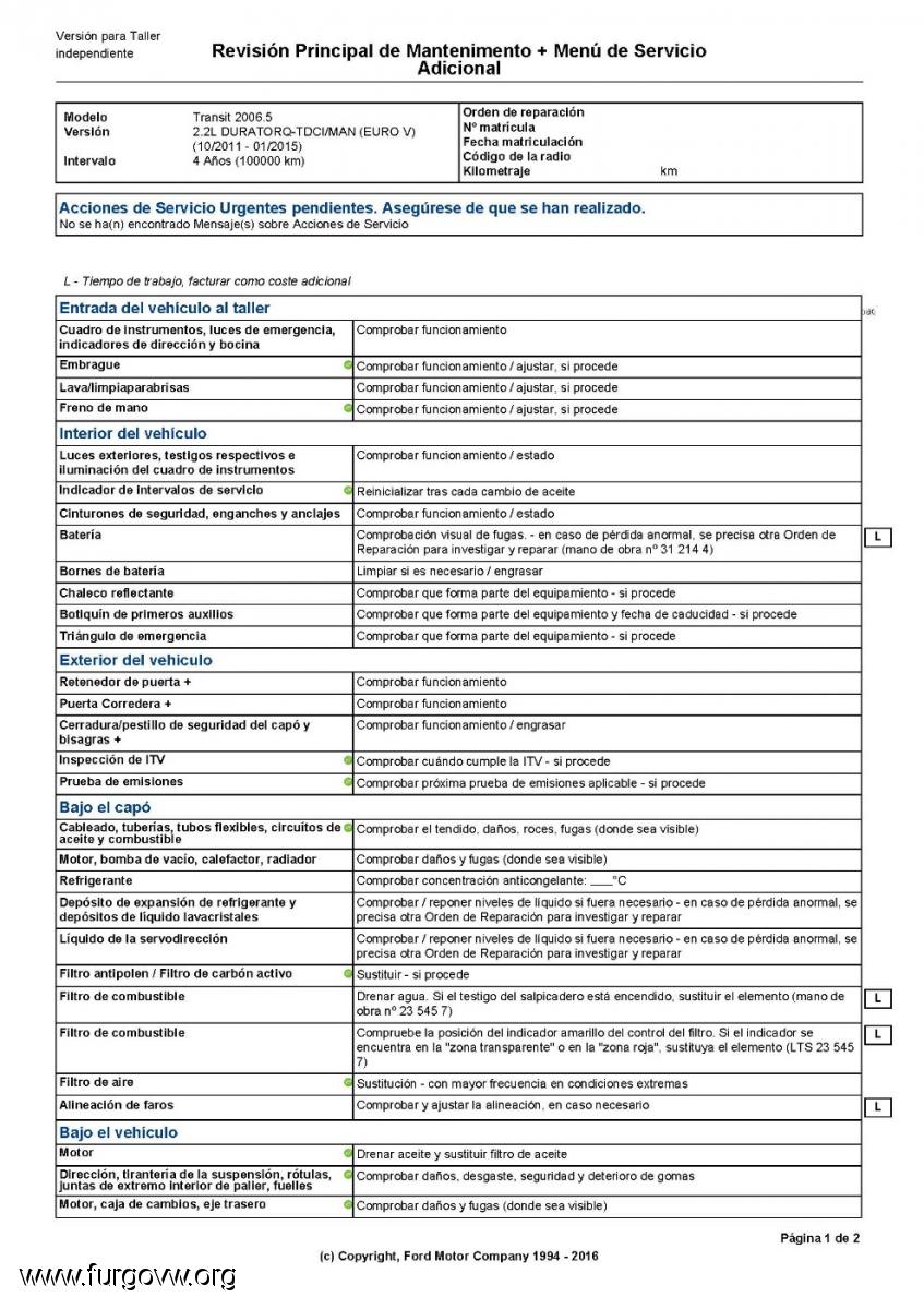

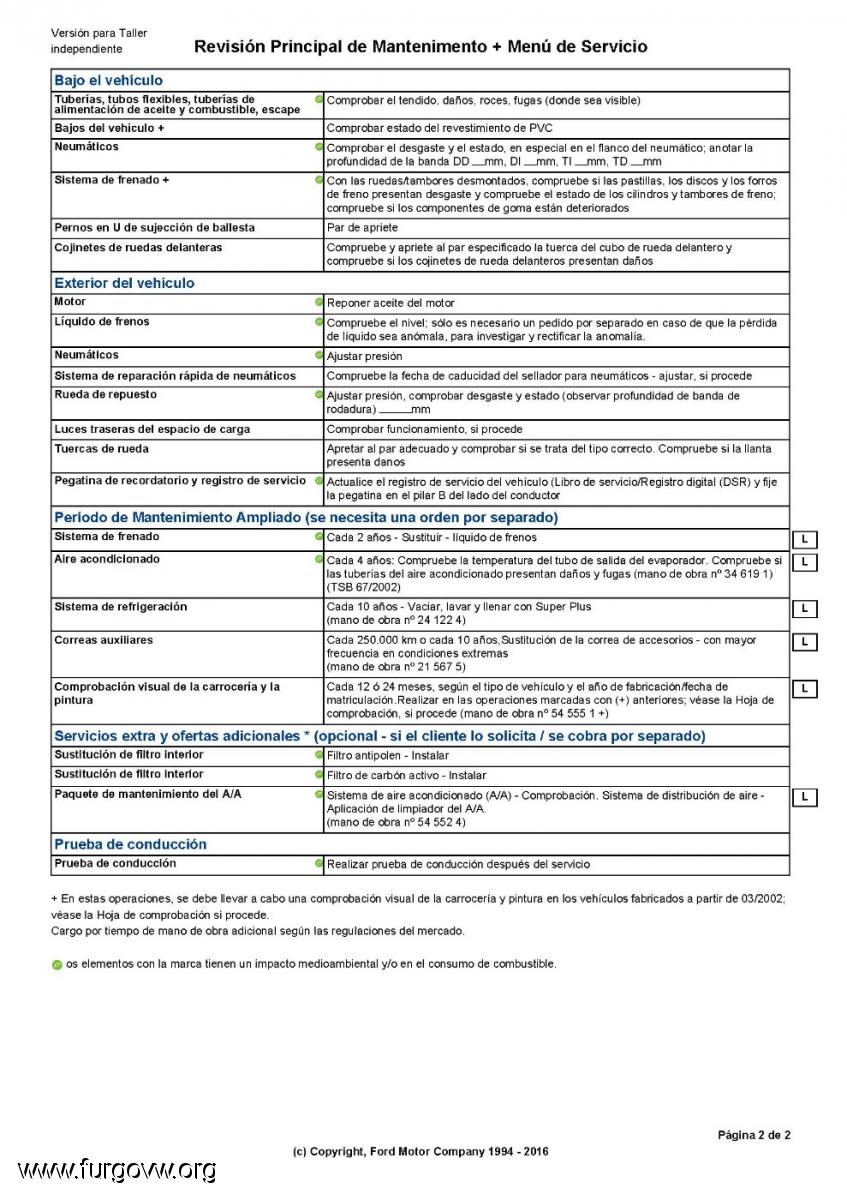

En el Ford etis, te puedes crear una hoja de mantenimiento en el que te sale cada cuantos kms hay que hacer cambios.

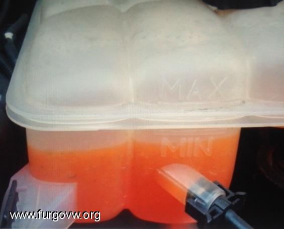

Ahí una muestra de como engaña el color
http://translate.google.es/translate?hl=es&sl=ro&u=https://forum.clubford.ro/viewtopic.php%3Ft%3D86722&prev=search
Allí nos ha pasado igual , en la garrafa parecía verde , pero lo hemos echado a un plástico blanco y era naranja .
Es para diez años .
La norma es wss-m97b44-d2 , que vale para wss-m97b44-d , se supone que la d2  será norma nueva o superior .
