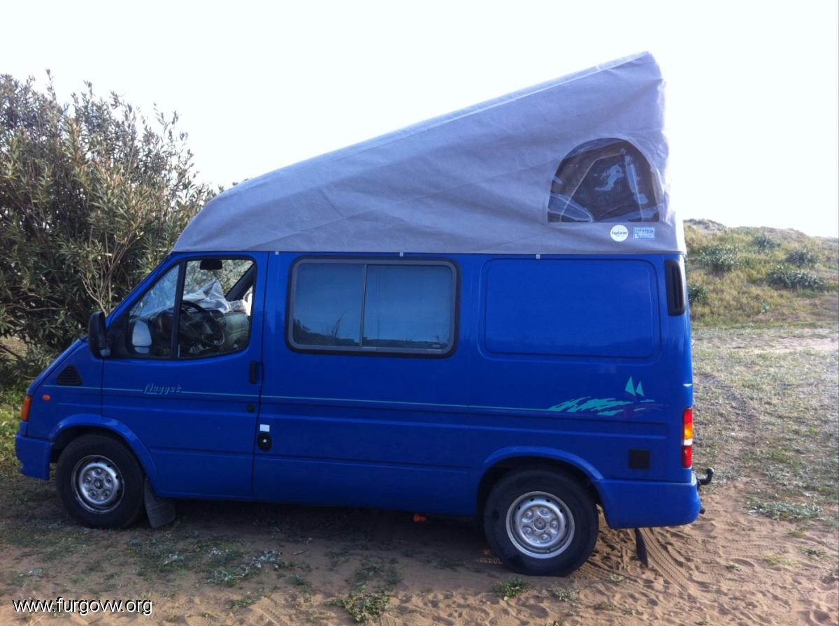

Pregunta: anoche fui a encender la calefa de la nugget del 98, hacia unas 2 semanas que no la ponía, el caso es que se encendía, ponía en marcha y al poco se paraba el ventilador sin haber llegado a hechar calor. De bateria marcaba 4 línea la centralita, 12.3v sí no recuerdo mal. Tras pararla y encenderla tres o cuatro veces, (tbien apague nevera y un móvil cargándose por sí acaso), encendió. NO encendía por no haber suficiente bateria y al apagar cosas arranco?(al arrancar se ponía en 12v), o pudo coger aire y arranco tras purgarse?
Luego tiró toda la noche sin problemas.
