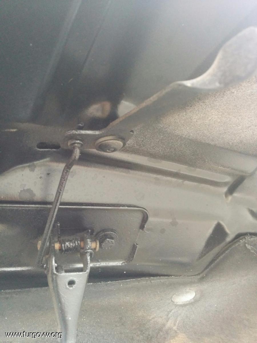

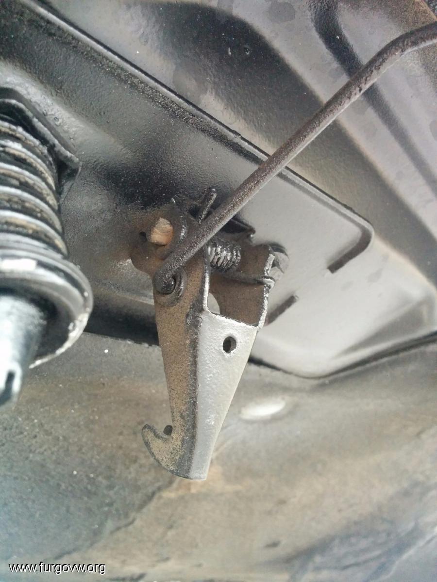

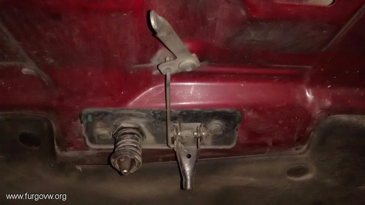

Por favor!! Ponedme fotos del sistema de apertura capot transit mk5 o del gitanik sistems que hayáis puesto por rotura de este!!!
Grsciassss
Así es de fabrica

karpediem1977
Cita de: javitrans en Febrero 19, 2016, 11:25:39 am
Karpediem, Luego le hago unas fotos al tirador y te las pongo , pero creo que el original no va a ser ni por asomo como el de esero, ese que ha hecho no se rompe mas  .meparto .meparto
Cojo la idea para el día que el mío falle.  ;D
Jajajajajajajaja muchas gracias y esero y otro compi ya han tirado de gitanik sistem porque me da que eso se Jode normalmente
DaLuJa
Si porque lleva una grapa de plástico que es lo que lo sujeta
Aprovechando los findes y puentes
karpediem1977
Cita de: javitrans en Febrero 19, 2016, 15:13:32 pm
Buscare el sistema en desguace pero están muy abocardado por lo que me da que va a estar jodio sujetarlo
Ya tengo cable de bici, caída y prisionero para hacer mi propio gitanik sistem
ESERO
Febrero 19, 2016, 15:44:58 pm #7926 Ultima modificación: Febrero 19, 2016, 15:47:06 pm por ESERO
Ahora al ver el de javitrans me acorde de haber visto el sistema y efectivamente debe ser muy falso porque todas se rompen, si se consigue un buen agarre al capot puede buscarse el imitarlo, la brida que yo tengo es simplemente para que siempre quede a mano el tirador, si se consigue algo mas curioso a lo mejor lo hare, pero como era efectivo lo deje así, no recuerdo como metí la brida si fue por otro hueco del capot, la cuestión es que además tiene una arandela dentro. .sombrero

Pues parece muy fácil reparar la pieza , con remache si se soltó o renovarlo con un cable , que todas la averías sean así  :)
ESERO
Febrero 19, 2016, 18:23:09 pm #7929 Ultima modificación: Febrero 19, 2016, 23:25:38 pm por ESERO
Si tienes la pieza o por lo menos sabes como es, la mía traía una cuerdita que se rompió e improvise algo practico y duradero, ahora después de ver como es igual me plantearía fabricarla, no es difícil.

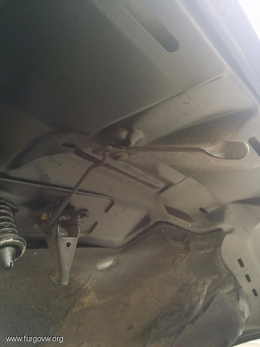

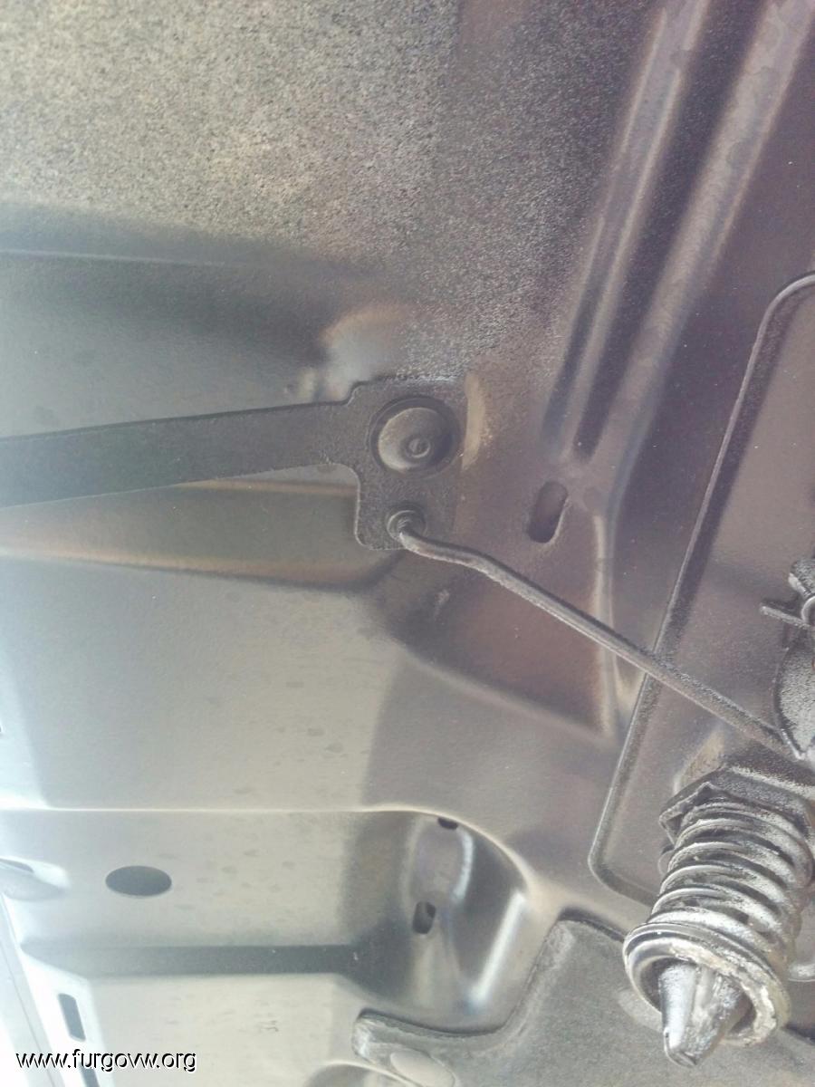

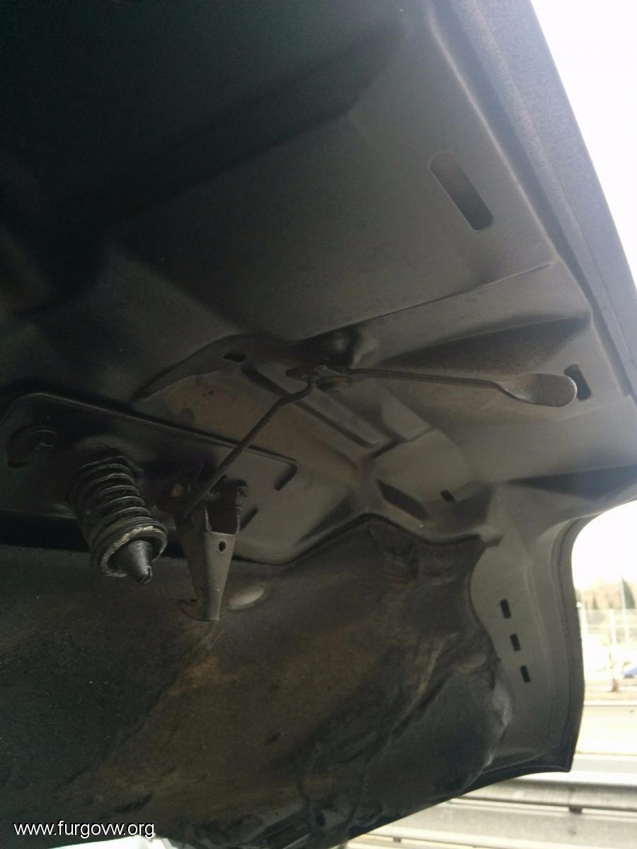

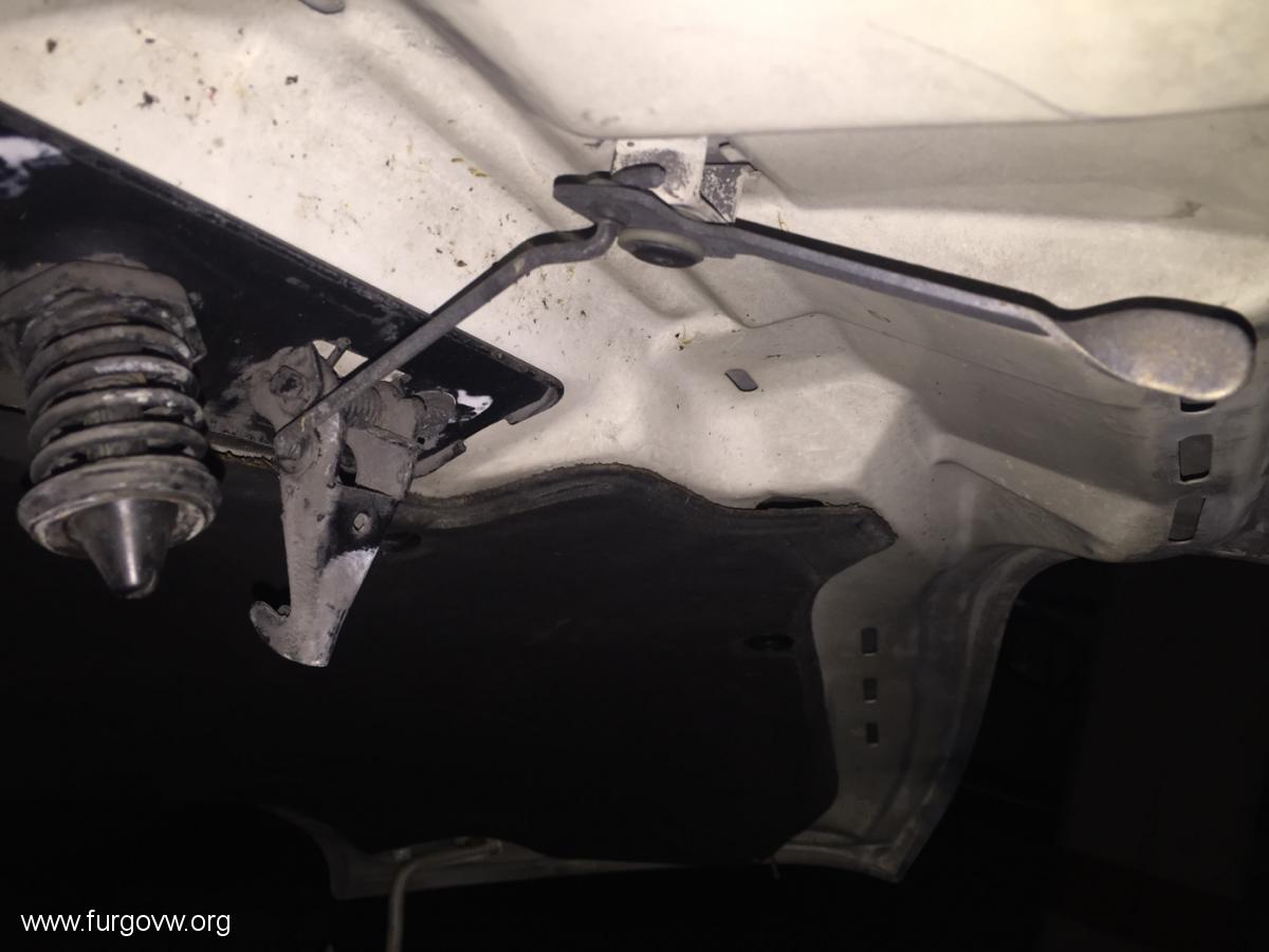

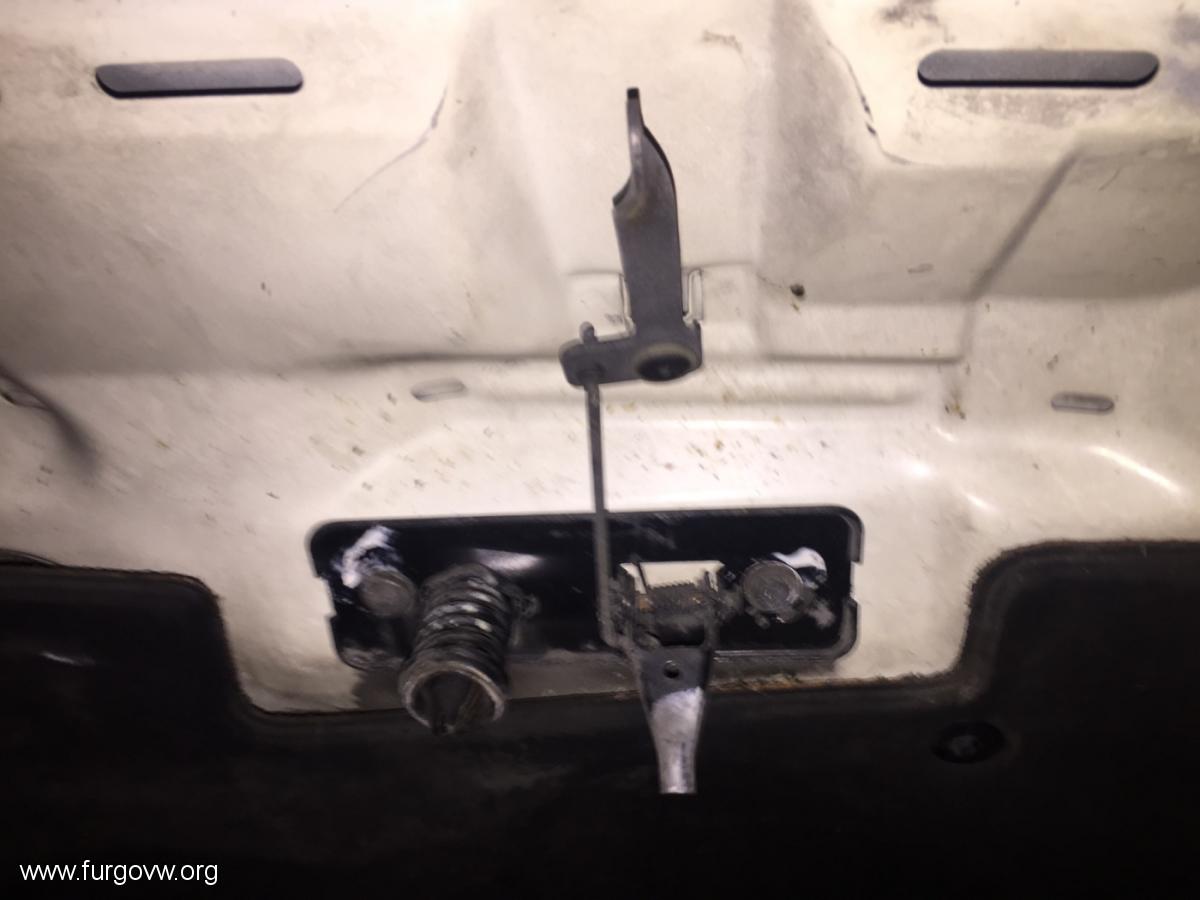

Veo que ya tenéis fotos del sistema original de apertura. No sé si habréis ido a preguntar a la Ford, pero en ocasiones hay cosas que no son tan caras como parece...
Bueno, ya que he hecho unas fotos de la mía os voy a ilustrar para que tengáis otra...
