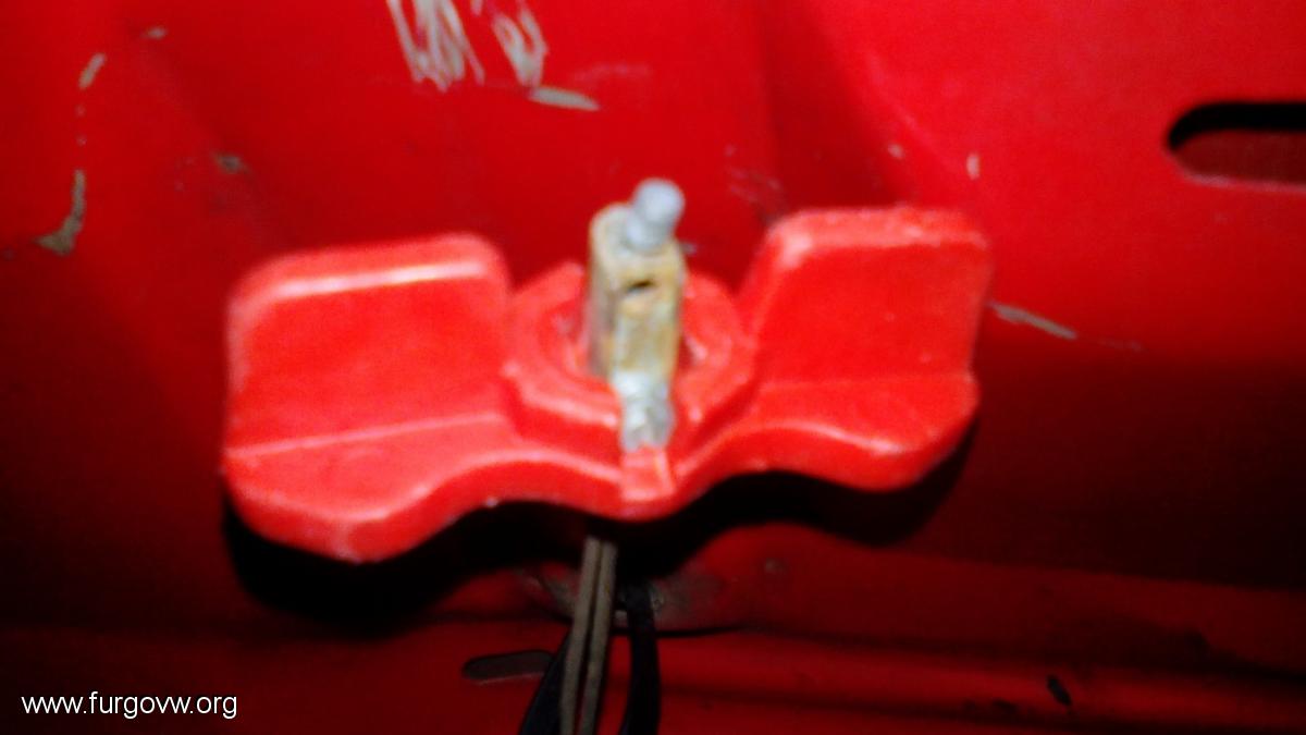

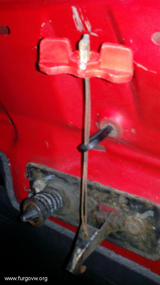

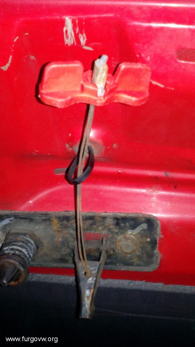

karpediem1977
Cita de: ESERO en Febrero 19, 2016, 09:34:59 am
Aquí mi gitanik sistema.  .sombrero
Me parece correcto!, ayer pille un retal de cable bici y de camisa, metería el plomo por detrás, la camisa ir delante y me faltaría esa pieza tipo prisionero y un tirador de algo
Gracias!, esto da para un hilo!! Jjjj
ESERO
El prisionero es una regleta eléctrica sin el plástico exterior, si no tienes la bola pones otra por detrás.
El tirador es de una caja de herramientas y la sujeción del cable al capot es una brida
karpediem1977
Cita de: ESERO en Febrero 19, 2016, 09:59:33 am
Sí señor si señor! El prisionero perfecto!! Buena idea
El caso es como está la brida para qte no se salga? Yo tengo un agujero como unos 2 céntimos o más
