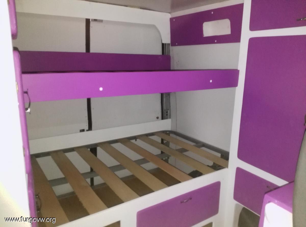

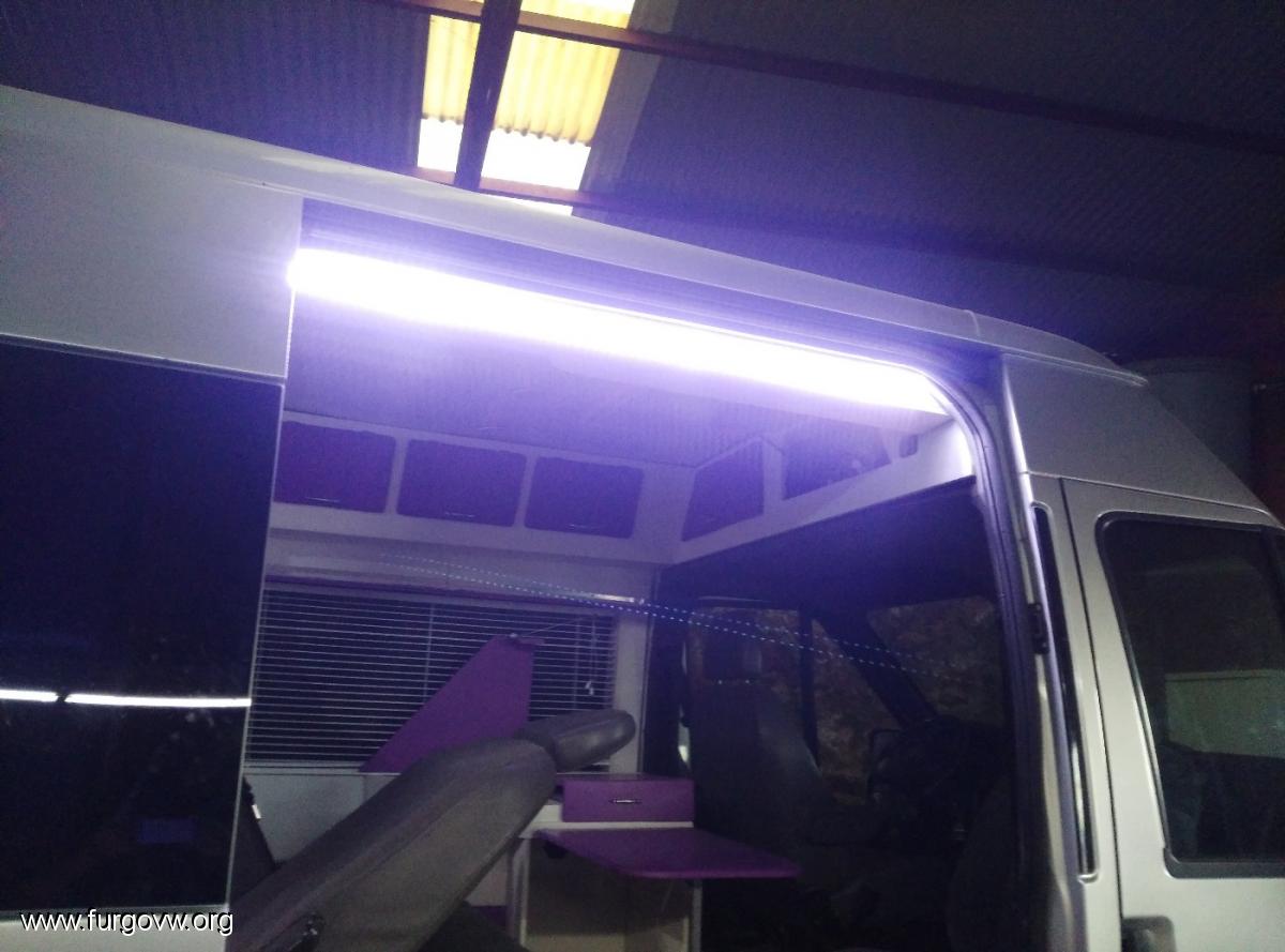

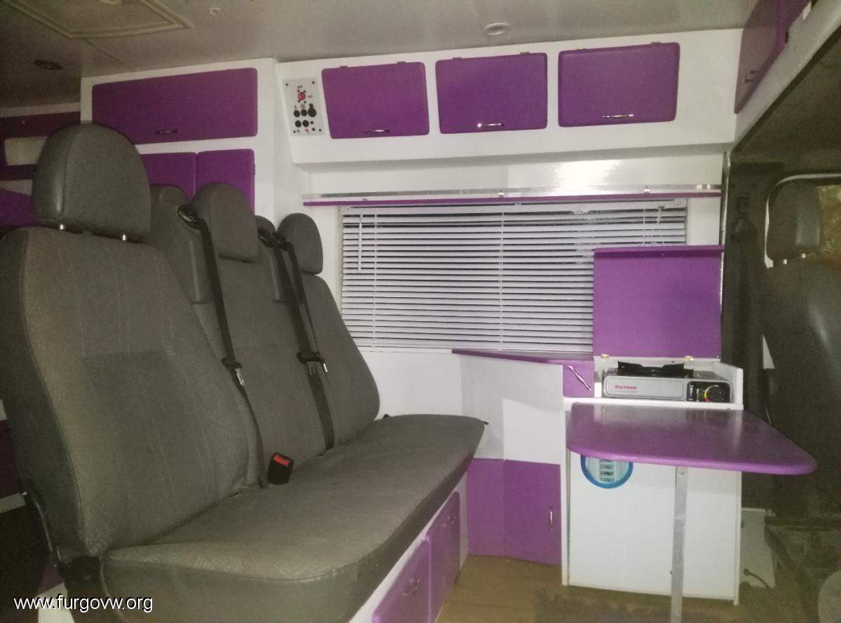

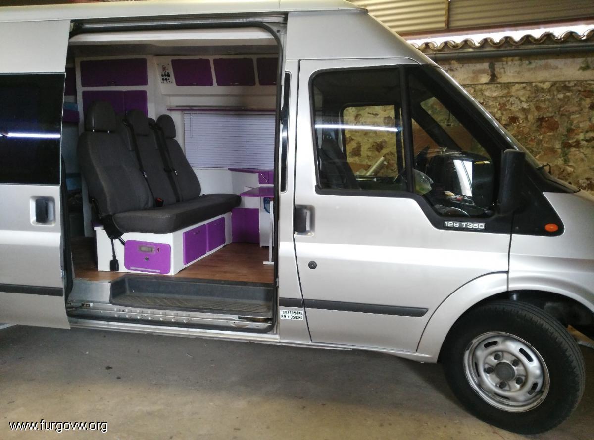

weno yo presento mi nugget particular
Juanillo85
Vaya cucada!!
