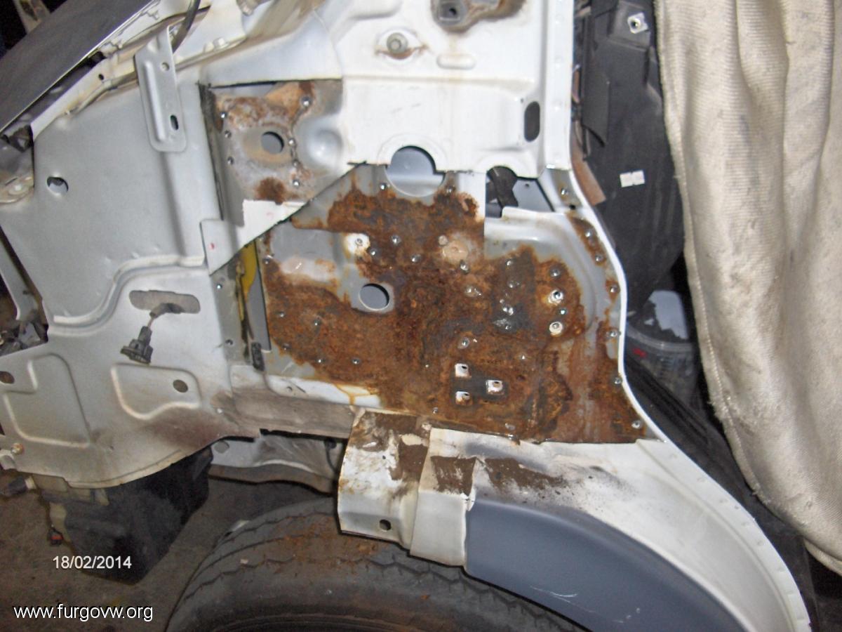

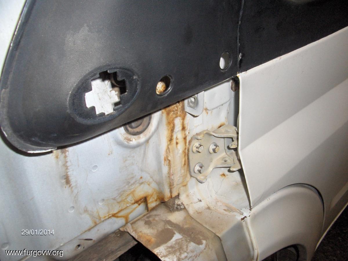

Agosto 30, 2015, 14:44:16 pm #7250 Ultima modificación: Agosto 30, 2015, 14:51:12 pm por ta
A mi se me fundió una corta a los tres años creo y otra corta  a los cuatro , por separado , pero será normal , no son eternas  :roll:
Y otra cosas , mirar los bajos , cantos de los bajos donde no deben apoyar para lebantar la furgo , y detrás de la bisagras hacia adentro de la aletas delantera , a ver si hay oxido  :roll:   Todas pecan por ahí .
Aaa , y el los cantos de las aletas delanteras y trasera , tambien le salen burbujas a la pintura .
Una joyita la Ford con este tema  >:(
En las pinturas claras se ve mejor que en las oscuras.
Aqui se ve la de un compañero
http://www.furgovw.org/index.php?topic=296068.0
Hasta que no asoma no te enteras
Y esto empieza antes de los cuatro años  :roll:
Estoy por meter por el tapón de goma ovalado que hay en el canto y pulverizar cera en un taller para que se pegue por todo el hueco .
Como lo veis ?
ta
Agosto 30, 2015, 15:17:25 pm #7251 Ultima modificación: Agosto 30, 2015, 15:40:47 pm por ta
O tambien en vez de cera pedirle a un amigo el compresor y meter convertidor de oxido a saco y pulverizar todo el hueco .
Como andáis de oxido ?

ta
Si no llevas a la casa a las revisiones dirá  que adiós.
De todas formas menuda obra recortar esa zona , casi mejor inyectar un convertidos de oxido y que tire 20 años mas .

ta
No la paso por el rodillo.
Ademas la lluvia cae por dentro de las aletas y vente a saber por donde más .
Todas pecan por los mismo sitios estas transit .
Algunas igual tienen suerte .
Lo que pasa es que hay que fijarse , al principio empiza solo los rastros , si no n te enteras hasta que es tarde.
Hay que revisar los cantos de las aletas , las cuatro .
Abrír las dos puerta delanteras y mirar por el hueco tambien.
Los bajos , los nervios debajo de las puertas a lo largo.
Y arriba , encima del carril de la puerta corredera.
A ver ....

arkaizt
Yo a ese oxido superficial de dentro de la aleta no le veo tanta importancia... cientos de piezas de la furgo vienen oxidadas ya de serie, pero eso da igual que sea VW que Ford que Mercedes... nosotros mismos en el curro compramos piezas de hierro nuevecitas y ya vienen oxidadas, pero se lija y se va o al trabajarlas mismo ya desaparece... nose... habria que ver cuanto profundiza ese oxido si es que lo hace y cuanto tarda.
