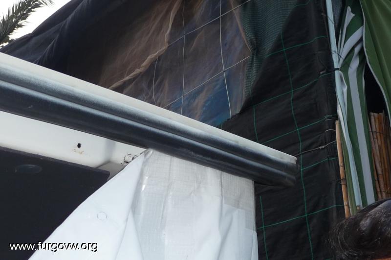

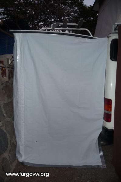

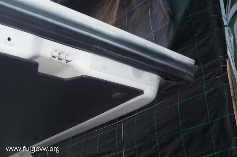

Hola famili.
Queremos poner una lona para "cerrar" el espacio que genera el porton trasero al abrirse.
Alguien lo tiene?, alguien se lo ha hecho?, como lo habeis fijado al portón?
Tengo algunas ideas pero lanzo la preguntas..
gracias
Angel_64
Julio 15, 2015, 17:48:15 pm #7167 Ultima modificación: Julio 15, 2015, 17:52:29 pm por Angel_64
Cita de: patumaire en Julio 15, 2015, 17:40:32 pm
Hola famili.
gracias
Yo lo fije con velcros
Angel_64
