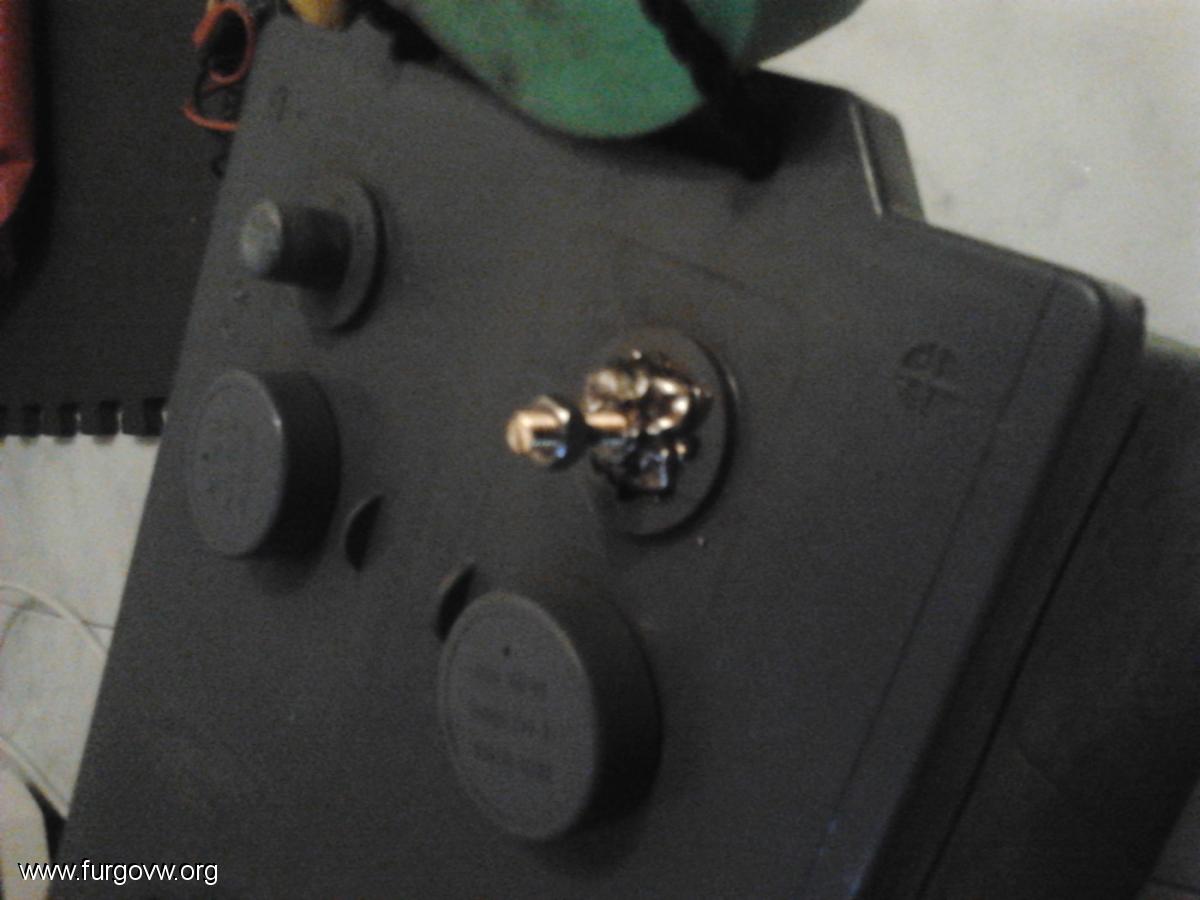

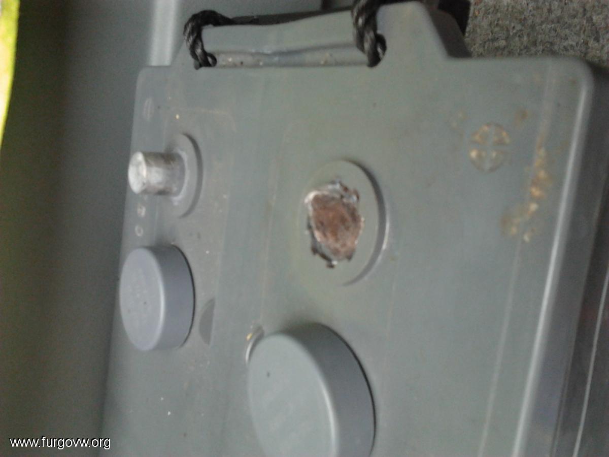

Me puse a colocar el regulador para la placa solar y al ir a meterle mano a la batería auxiliar me encuentro que el borne positivo está prácticamente roto .panico Tanto que al intentar desembornar se rompió del todo.
Con la pasta que cuesta la batería me niego a tirarla. Le taladré con un macho, le rosque un tornillo y rellené con estaño, no quedó muy elegante pero quedó consistente y pinchando con el polímetro da una tensión coherente.
A parte de la ñapa, la cuestión es que me di cuenta de que con el motor parado, uno de los cables que llega a la auxiliar tiene tensión, es como si la batería ppal y la secundaria no estuviesen separadas. Igual me equivoco, pero suponía que con el motor en marcha, es decir con el alternador metiendo chicha ambas se cargaban, pero que al parar un supuesto relé las separaría. Según esto en parado estaría descargando tanto la ppal como la auxiliar con el peligro de quedarme tirado  .confuso2 Me cuesta pensar que no tenga separador de baterías... .nono

Eze, creo que tienes razón. Cuando canvié la bateria me pareció que llegaba corriente de "algun sitio".
