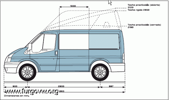

Bueno parece que esto ya va en serio y estamos decididos al cambio y en Viceversa ya nos han dicho como sería la furgo que nos conseguírian y con que equipamiento, y hablando de colores sería en gris plata(que os dice a vosotros? Jeje).
Ahora os necesito pero bien para saber la medida exacta de la altura y si esta puede variar dependiendo montemos unas neumáticos o otros, esque por la puerta del garage perfecto pero en otro paso interior andaremos al cm, desde el techo de la Cali al techo hay 21-22cms y claro, tenemos dudas porque las ruedas de la Cali son las más grandes que se pueden poner(de 16") según los papeles de la Cali y igual así es más alta, y claro, la Nugget son según papeles 2,19 pero sería interesante y importante que alguien nos midiera la altura bien con metro(si no es molestia claro..) pero en algún modelo de alguno de vosotros que tenga o venga con las llantas de 16", muchísimas gracias de antemano!!!

Esta es del hilo de medidas de las furgos que se a currado montañes.

Gracias Esero pero tengo que saber si esa medida de 2,19 es con neumaticos de 15" o de 16", ahi esta el tema porque digo yo que habra una variacion en algun cm no? que decis?
Y lo mismo sera para la Cali pienso yo...
Esque segun veo el catalogo de datos tecnicos de la Nugget que he descargado por aqui en el foro las llantas son un extra de la Nugget y yo deduzco que la medida con las de 15" sera 2,19cm, pero con las de 16" lo mismo es mas alta y con esto la liamos, igual estoy equivocado nose..., que dudas bufff..
O los neumaticos son iguales de altura tanto para 15" como para 16"??
De la Cali ya me informare porque puede que pase lo mismo, pero de la Nugget no estaria de mas la ayuda de alguno de vosotros que la tengais con llantas de 16"...
Esque si libra sera por 1 o 2 cms y esto quiero tener claro no vaya a entrar y zas...., esque mira que esto de andar al cm tambien joeee!!
Muchas gracias!!
ESERO
Normalmente cuando cambias a llanta de mayor diametro el perfil de la cubierta es menor para compensar las equivalencias, con lo cual el diametro y la altura total es la misma.

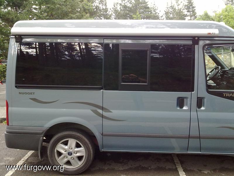

Entendido, el F45. Pero de qué medida? De qué medida es vuestro toldo? Yo tengo una nugget techo elevable.

Pos aluego te lo mido.
Aquí vienen los modelos y acabados:
http://www.fiammastore.com/featured_products/Fiamma-F45S-Motorhome-Awning
Elfossie +10 y subo otros +10
GLazcano +15
Elfossie
El modelo de 2.60 mts. ese es el que lleva.

El F45 es mas grande cuando queda recojido, pero te permite abrir hasta donde tu quieras. El F35 queda mas recogido, pero hay que abrirlo del todo. Yo tengo montau el F35, queda mas recogido y no hay que llevar la manivela esa para abrirlo. Probe con el de 2,5 pero llegaba al ras de la puerta lateral(mejor mas grande para tapar bien la puerta lateral y no se moje, los dias de lluvia) y me lo cambiaron por el de 2,70. El mejor precio lo encontre en lulukabaraka.
