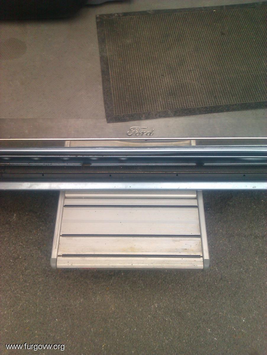

No hay de que Azpi,me alegro que te haya quedado bien.La verdad es que como dice Cucho podia venir de casa con esos agujeros hechos. Por mi parte ya tengo el escalon colocado y hoy mismo lo he puesto en marcha. .loco2
Cambiando de tema alguien me podria decir cual es el fusible de las luces interiores de cortesia y la del escalon de la puerta corredera?Lo siento pero no lo encuentro en el manual por ningun lado.
Gracias,saludos.
ta
Una foto   .fotografo
El fusible , hay que bajar la guantera del copiloto , empuja las dos gomas de los costados y tira hacia abajo , destras tienes otra tapa con fusilbles , pues detras estan , no me acuerdo el número , igual viene en la tapa , creo que está a la izquierda .

Ya esta solucionado lo de la luz interior,he encontrado el fusible.Para el que le interese es el nº72.Esta en la caja  doble de fusibles de la parte del copiloto, en la caja trasera. .loco2.Es un fusible de 10amp. En el manual pone que es para la memoria de los codigos de la radio  .confuso2 pero tambien es para  las luces  interiores  llamadas de cortesia.Las que se accionan al abrir las puertas.
