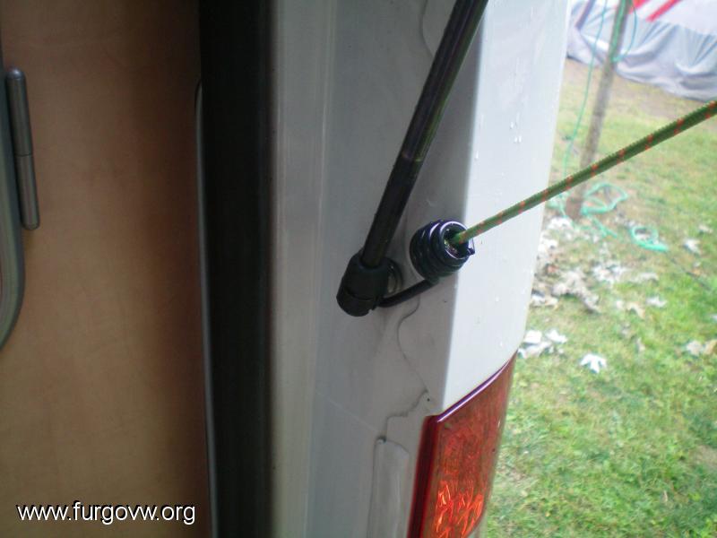

Hola, retomando un viejo tema (de septiembre del 2009, en la página 40 de este hilo) sobre el problema de que entra agua a los muebles cuando está abierto el portón trasero:
Alguien ha conseguido solucionarlo? Lo digo porque igual alguien ha puesto aquí alguna solución y yo no lo he leído. Hay tantas páginas ...

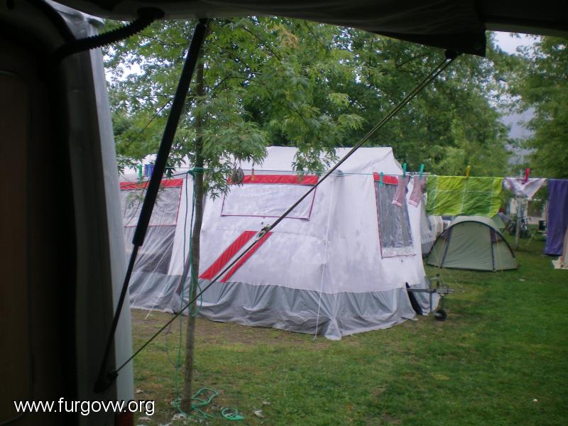

Bueno, al grano: Estando la semana pasada en un camping con unos amigos, empezó a llover. Nos pusimos debajo del portón y cuando empezó a gotear hacia adentro, se lo comenté a mi amigo (vaya putada, vaya cagada de la Ford, etc ...). Total que el tío se levanta, se queda mirando el portón y me dice todo natural: "y por que no bajas un poco el portón?". Será capullo, el tío !!! En un minuto soluciona lo que yo he estado meses pensando.
Efectivamente, el agua que gotea de ahí es el agua que cae en el portón, no el del techo de la furgo; y el portón no es recto, tiene curva. Con ir bajando con la mano el portón, se ve como el agua deja de caer por arriba para empezar a caer por abajo.

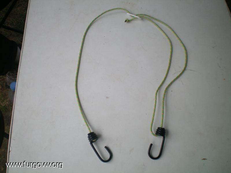

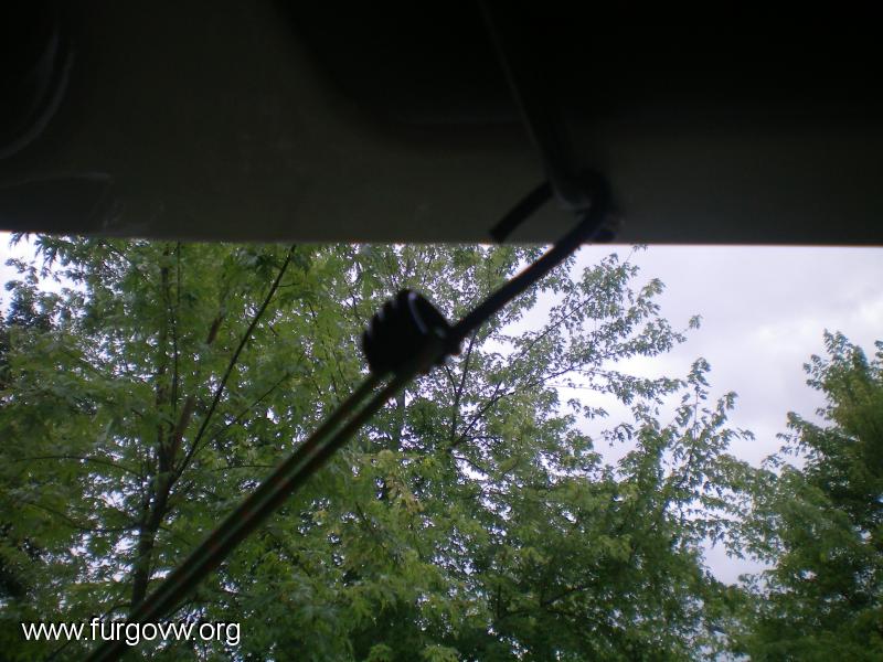

Bien, para solucionarlo, lo primero que se me ha ocurrido ha sido montar lo siguiente. Material:
- 2 ganchos de un pulpo viejo.
- Un trozo de cordino.
- Una pieza de plástico de las de ajustar los vientos de una tienda de campaña.
De este modo se puede ajustar en función de como esté aparcada la furgo.
Para sujetarlo, un lado al amortiguador y otro al soporte de la cortinilla.
