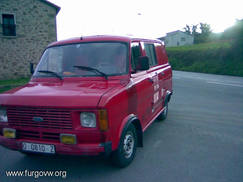

Hoy voy a ver mi vieja transit, después de casi dos años su nuevo dueño me llamó ayer para decirme que la acaban de restaurar .baba
