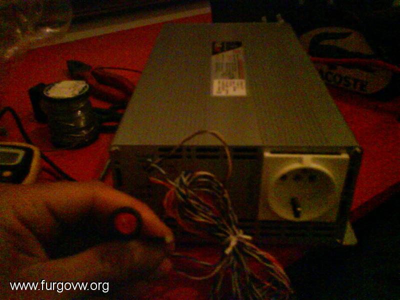

Cita de: Jota00six en Mayo 03, 2010, 13:21:40 pm
yo he colocado uno de 300w en el hueco del mueble cocina, entre la viga metálica inclinada y la tubería de desagüe del fregadero, con cuidado de q el ventilador quede bien aireado. Lo he conectado directamente a los bornes, porq como bien dice tetr3s el mechero tiene un límite de 180w,
Voy a fijarme donde dices. De todas formas, dos preguntas. ¿Lo has dejado conectado a la batería con las pinzas, o le has puesto algún otro sistema de enganche (anillas) más fiable? Y 2ª: Al dejarlo en un sitio tan escondido, ¿cómo enchufas cualquier aparato, has sacado algún alargador?
Gracias por las respuestas.

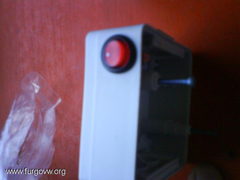

eze

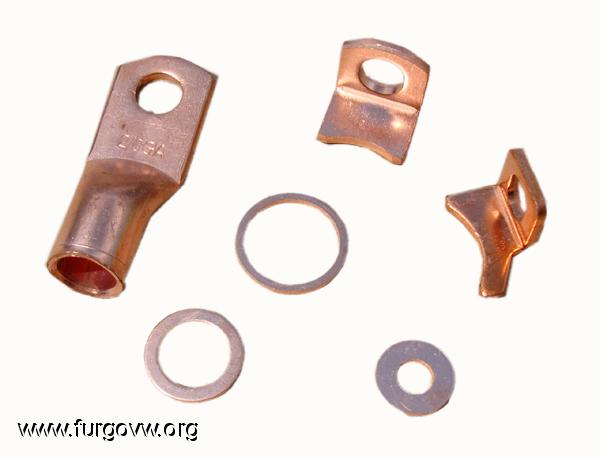

Yo te cuento como puse el mío...
Lo conecté con terminales(como el de la izqda de la imagen) a la batería secundaria
Como no utilizo la cama de abajo, lo coloque sobre una madera entre los asientos y el mueble de la cocina y le puse una especie de visera de metacrilato para evitar que pudiese caerle algo de agua. Hay que procurar que esté bien ventilado.

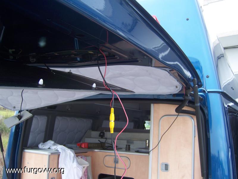

Saqué un alargador hasta un enchufe aéreo de los que vienen con tapa(mejor ver la imagen, es la cajita gris...)
Además como a mí eso de enredar me gusta mucho  .electrificado, le saqué el botón de encendido del inversor y el led que trae de serie y los coloqué también en la misma caja del enchufe aéreo de forma que lo puedo encender desde ahí y el led me indica que está funcionando(por eso si te fijas al enchufe llegan dos cables, uno blanco, del alargador del enchufe y uno rojo, por donde van los cables del interruptor y del led).Te pongo un par de fotos pero no se ven muy bien...
Jota00six
Cita de: Sollube en Mayo 03, 2010, 14:27:25 pm
1ª-De momento lo he dejado con las pinzas aunq estaría bien ponerle unos terminales decentes, del tipo a lo q ha hecho eze(un fiera el tío por cierto)
2ª-Lo he colocado ahí semifijo, esto es, que lo he pegado con velcro adesivo, de manera q si tengo q sacarlo para lo q sea, no tengo problema, además sin sacarlo tengo bastante espacio para conectar cualquier toma de los aparatos q normalmente uso, sólo tengo q meter el brazo y enchufar.
Y si es necesario pues se le conecta un alargador, aunq todavía no se me ha dado el supuesto.

Sollube
Ummmmm. Unas aportaciones muy interesantes. A lo mejor, cogiendo una idea de uno y otra idea del otro preparo un invento. El problema que tengo yo es que sí utilizo la cama de abajo, lo cual le da un plus de dificultad al reto. En cuanto pueda, y va a ser bastante tiempo, me pondré manos a la obra. Ya os comentaré.
Gracias por vuestras respuestas.

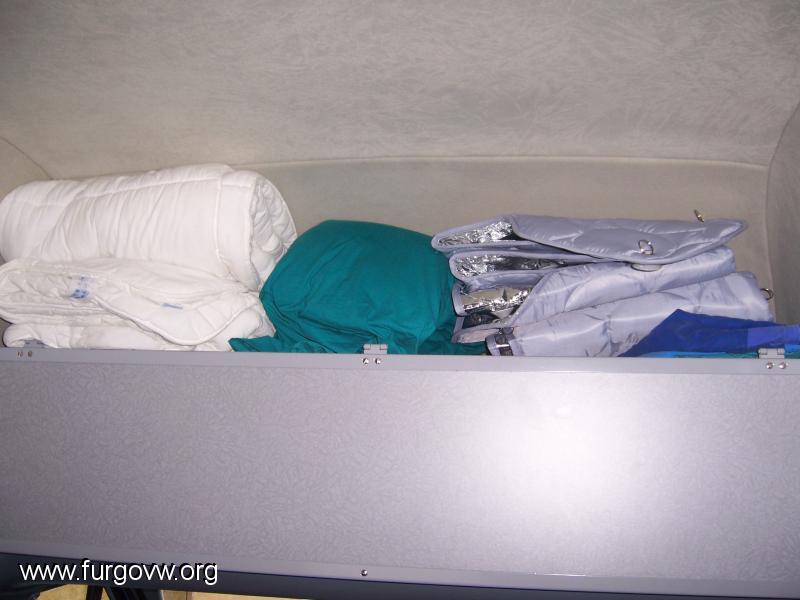

Gallegoduc
Soperas,
tienen buena pinta esos aislantes. ¿cuales son? y ¿donde los guardas.....

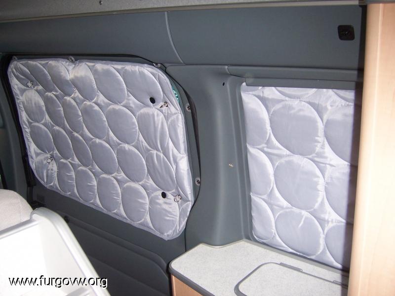

OSTRAS EZE, QUÉ AISLANTES
yO me los estoy cosiendo a máquina y menos mal que no he hecho los ojales . A ti te quedan clavados y ajustados ,
Con qué los pegas al cristal , Con LOCTITE???
Por cierto , hasta dónde profundizan los aislantes de detrás de la nevera, porque hay un hueco muy , muy grande.

eze
Cita de: Gallegoduc en Mayo 03, 2010, 21:09:05 pm
Soperas,

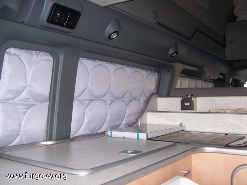

Los míos son los de 9 capas, comprados en una compra conjunta a caravanas evasión. Los de la parte delantera venían ya hechos los de atrás me los tuve que currar yo. La ventaja de tener techo alto es que hay bastante sitio donde guardar esas cosas...
Cita de: australiano en Mayo 03, 2010, 23:43:20 pm

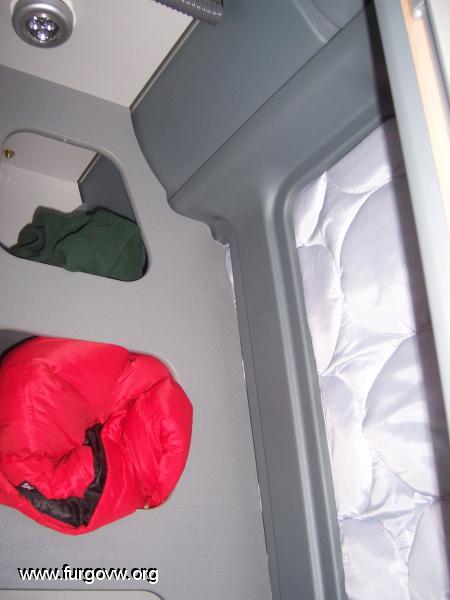

Pues mira como en la parte de atrás siempre solía tener las cortinas puestas, diseñé los aislantes de manera que quedan fijados con el embellecedor plástico que los rodea. Como cubre un poco de cristal y el hueco es parecido al espesor del aislante quedan perfectamente fijados sin falta de utilizar ninguna fijación original. Eso sí los aislantes de la puerta corredera y de detrás del conductor si que los tengo con ventosas, porque esos sí que los suelo quitar, si viene gente, si estas desayunando dentro,etc.
Los dos circulitos negros en el aislante de la corredera son producto de que pifié al hacer los ojales(no contaba con la ventana corredera  :roll:). Para que este aislante no roce con el exterior cada vez que abres la puerta, además de pegar las ventosas, pillo el borde del aislante con los plásticos embellecedores de los corchetes que trae de serie(previamente ligeramente aflojados para dejar margen para pillar el aislante). En un principio pensé en ponerle corchetes al aislante y aprovechar a abrochar en los que vienen de serie, pero de esta manera el aislante rozaría siempre con el exterior al abrir la puerta.
El del portón trasero si que lo puse con corchetes, que abrochan a los que vienen de serie, y a alguno que le puse yo extra...
No sé si se apreciará esto último en esta foto...
También los tengo puestos en el cristal que queda dentro del armario(en verano era un horno eso)...
Los aislantes de detrás de la nevera son exactamente iguales a los del otro lado, profundizan lo mismo, con un poco de maña se pueden ajustar bien abajo desde el hueco bajo la cocina. Es importante que estos aislantes no abulten demasiado en esa zona, ya que por ahí también circula el aire del hueco donde se aloja el compresor de la nevera(por eso mismo también es importante aislar bien esa zona, porque cuando le pega el solano por ese lado la nevera lo tienen que notar por narices).
Recomendación para los novatos con máquina de coser como yo: Empezar por los aislantes que querais dejar con el borde metido por el embellecedor(ya que el bies que coseis no se verá) y dejar los de las ventosas o corchetes para el final(cuando ya habreis dominado un poco el tema de la costura), que son los que se verán...
Cualquier duda aquí me teneis...yo ya casi soy experto costurero .meparto( y no veas lo que entretiene)

Jota00six
yo también he utilizado la técnica de decir no a las ventosas, sólo las tengo en el kit delantero, las de atrás las encajo entre las molduras todas, incluso la de la luna trasera tiene su pequeño ranura para encajar el biés y q se quede ahí, y he dejado fijos los de la cocina y el armario.
dejo una foto de como he hecho los piquitos para q encajen mejor los del medio, bueno yo lo he diseñado y mi madre ha sido la mano de obra barata pero supercompetente
por cierto, estas son para sollube, para q veas lo q te decía de como puse el inversor, aunq parezca sitio complicado, ahí no molesta y además se puede enchufar bien cualquier aparato de uso cotidiano
