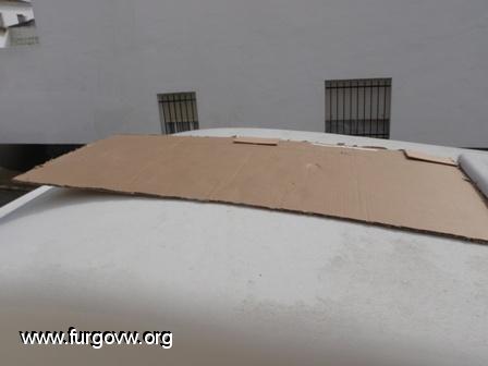

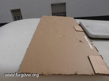

alpesur
Cita de: CuchoNug en Marzo 05, 2010, 13:07:42 pm
Podías fabricarte una plantilla con las medidas exactas con algo semirígido, como un chapón o un cartón duro y grueso o algo así, y así sabrás seguro si te vale o no, además de encontrar el hueco idóneo para plantarla.
Si se te separa más de 5mm del techo estaría complicado aunque no imposible, solo tendrías que hacerle una "cama" para que apoye bien, al estilo de la trasera de Azpitrafik, que se salía de medida, observa su foto.
En mi techo solo las esquinas se separaban unos 3mm, un poco de sikaflex y peso en las esquinas hasta que pegó bastaron.
Al final me hice una plantilla de carton con las medidas de la placa y menos mal que lo hice porque sobraría placa por todos lados. Así que no me queda mas opcion de poner placa flexible pero no sé si sería bastante con una de 68 W porque dos subiría mucho el precio y no se si cabrian. El techo tiene mucha curvatura. Ademas habría algun problema al pegarla? el techo es de poliester o algo así no es de chapa.
Así quedaría la placa SM340K de 1235mmX554mm

Alpesur si que está jodido, si... yo creo que tu opción es esta de 55w http://www.teknosolar.com/solara-sm200s-p-688.html que tiene un metro de larga y parece que al ancho te cabe seguro. Si, son 30w menos, pero cualquier cosa es mejor que nada y además 55w en verano en el sur va sobrado. En invierno irá algo corta quizá pero insisto que muchísimo mejor que no llevar placa. En la california que tuve antes de la nugget llevaba una de 55w y me fué muy bien durante cuatro años, aunque tenía la ventaja de que abría el techo y quedaba mejor orientada. En fin, hay que adaptarse a lo que hay.
alpesur
Yo habia pensado en esta http://www.teknosolar.com/solara-sm225m-p-259.html, que es la de la compra conjunta que hay abierta. Y son 68 W y mas flexible que para el techo de mi nugget es importante ya que como he dicho antes tiene poco espacio liso.

 Una placa de 50w es suficiente para las necesidades básicas de un camper.Cuales son esas necesidades? Frigo,y calefacción. El frigo solo funciona unos 15minutos hora,lo que compensa con creces el gasto un poco superior de la misma en funcionamiento...En invierno  la ventaja de poder orientar la placa con el techo para aumentar notablemente el rendimiento,también lo compensas con creces,con tu techo elevado infinitamente mas aislante que un elevable ...
Si se tiene la curiosidad y oportunidad de 24 horas antes de cada salida de enchufarse a la red y sales con las baterías a tope,no tendrás ningún problema...otra buena costumbre es el arrancar el motor durante un minuto en el momento de poner la calefacción,pues estas quitando el "pico" del tirón de la misma a la batería...Digo esto desde mi experiencia personal,pues consigo estar totalmente independiente durante mas de una semana con una placa de esas características.
Otro punto es el poner una fina,o de las normales mas gruesas...Con un techo alto,y por lo tanto limitado en altura optaría por una rígida,de 65w,mas energía y menos precio...y te entra bien en tu techo.
