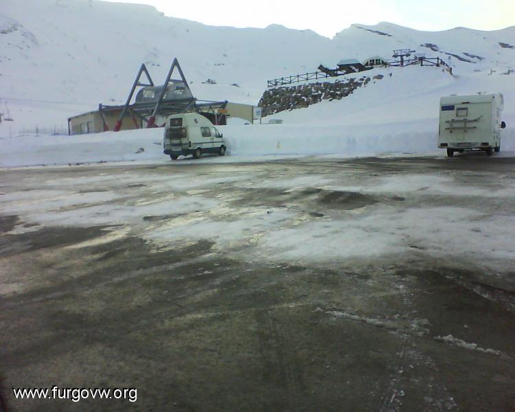

australiano
 .malabares
El otro día en ALTOCAMPOO vimos a una prima mía que a pesar de los años se conserva fenomenal.
.confuso2
Es como los buenos vinos que con los años mejora

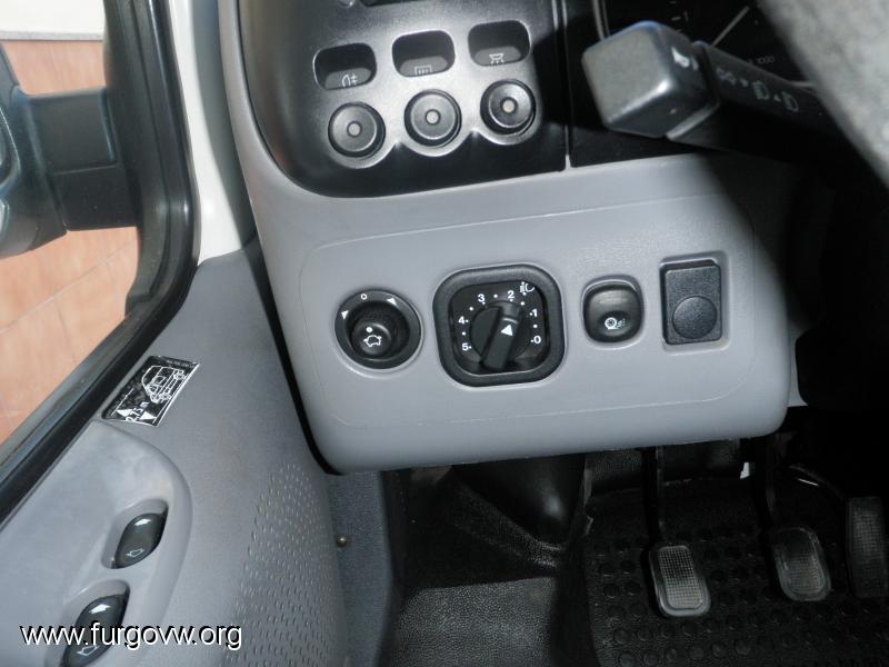

alpesur
Alguien sabe para que sirve el botón que está al lado de la rueda que regula la altura de las luces?
En las intrucciones de ford, habla algo de tracción de frenos  ( las instrucciones las tengo en aleman) vaya coñazo que no soy capaz de conseguirla en español.

eudaldJ5
Cita de: alpesur en Marzo 02, 2010, 15:12:20 pm
tio!!! que eso...puede ser un bloqueo de diferencial o en su defecto un control de tracción!!! con la traducción claro tracción frenos...se contradice un poco...  Aunque yo desconozco si las transit llevan, son alemanes, y podría muy bien ser.
A mi aunque no se be muy bien, el dibujo parece una rueda patinando, no???
Si lo pulsas se observa algún símbolo en el tablero???
Para saber si es un bloqueo diferencial. Si miras en el eje trasero, en el diferencial,  en el medio hay la cardan, y luego hacia las ruedas, en la carcasa misma, tienes que tener como un conector eléctrico. Si es asi es muy probable que sea un bloqueo diferencial.
También puedes elevar la furgo de la parte trasera. Y al girar la rueda con las manos, si alguien te ayuda, tu frenas una, y otra persona mueve la otra. La rueda girara.
Luego le das al botón. Veras que el que mueve la otra rueda no puede mover-la. Y tu que la estas frenando notas la fuerza que hace él. O sea que se convierte en un eje fijo. Donde las dos ruedas giran a la vez.
Si pasa eso es que tienes bloqueo diferencial. Y que si el otro dia lo hubieras puesto.. seguramente hubieras salido del barro!!!
Si es un control de tracción, solo lo puedes tener si la furgo lleva ABS.  El abs es donde van los tubos de los frenos, que se parecerá a esto. Los tubos y un conector electronico. http://es.wikipedia.org/wiki/Archivo:Abs-punto.jpg luego para saber si es control de tracción, hay que comprobar el comportamiento, en principio en carretera ganas estabilidad. Que en principio si lo tocas, lo desactivas.
ya nos contaras!!! que si es así...buscare un diferencial con bloqueo para transit!!!
