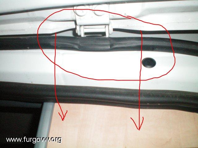

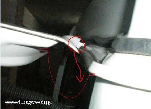

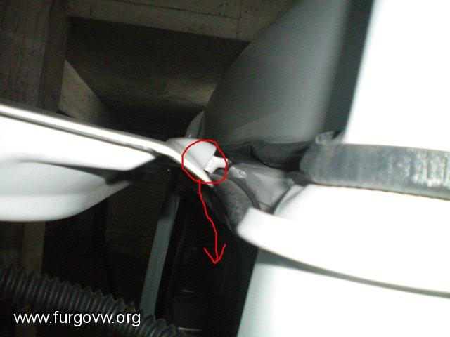

En nuestro caso no es solo que salpique en el parachoques, sino que gotea desde arriba (por donde las bisagras) en la parte superior de los armarios. A ver si saco hoy una foto para explicarlo mejor ...

A ver si con un par de fotos se ve mejor por donde nos entra agua cuando llueve y tenemos el portón abierto:
Parece debido a que el portón no "solapa" al vierteaguas, como si ocurre en las Calis, por ejemplo.

Y el perfil adhesivo ese no se despega con los cambios de temperatura? La verdad es que estético es poco :-\  . Y creo que eso valdría para el agua que se desliza por la pared del techo(que se encuentra con la goma y es desvíada a los extremos por donde gotea sobre el parachoques y salpica todo) pero no para la que baja del propio portón como indicaba peludo en su post:
Cita de: peludo en Septiembre 24, 2009, 16:37:42 pm

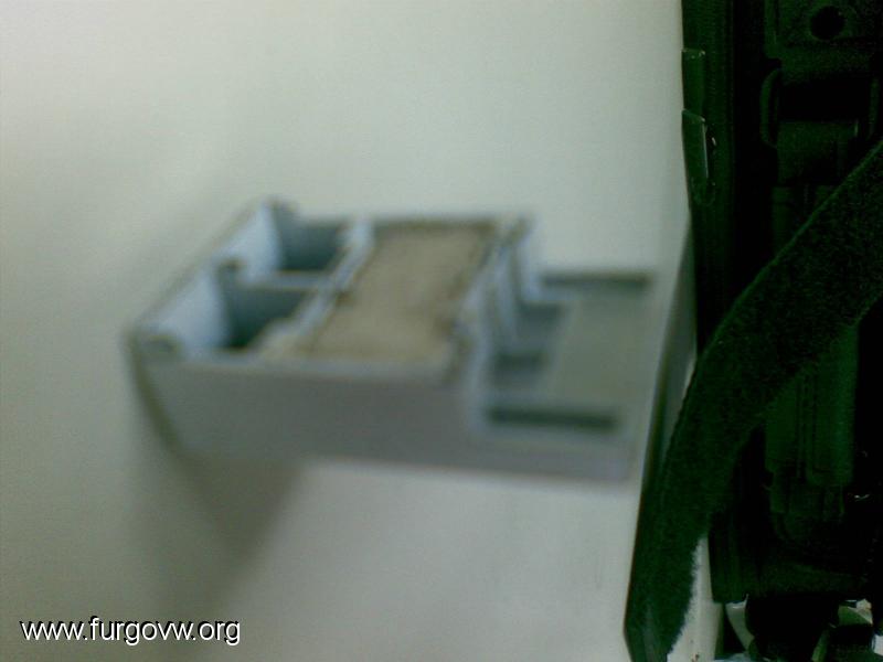

La foto se observa el imán dentro de un plastico, pero la mayoria de imanes que tengo estan sueltos.
