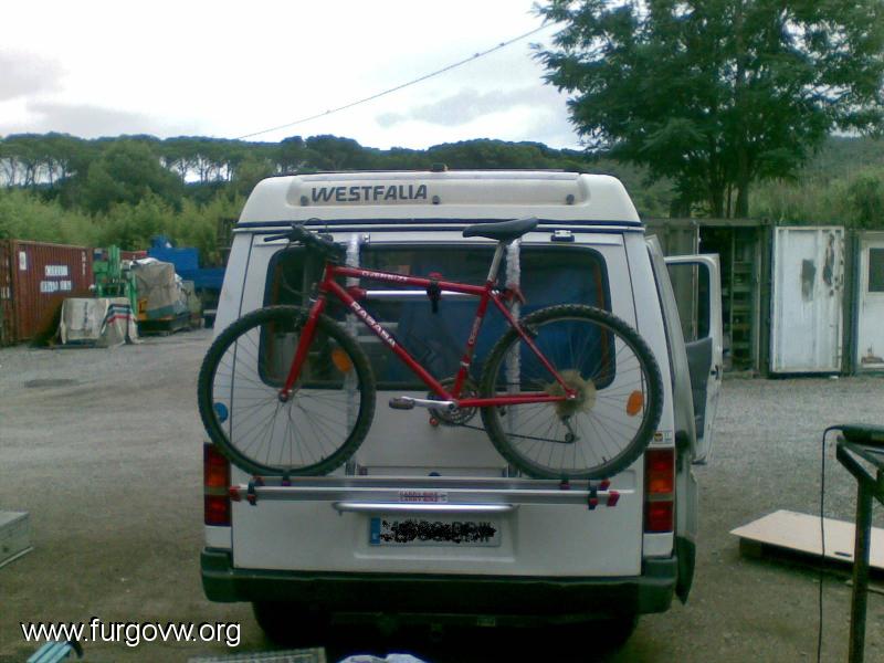

El de ford transit a partir del 2000 si que existe... y yo lo he visto y los enclaje son imposibles de acoplar a las versiones anteriores, pero yo he conseguido montar el fiamma PRO referencia 02093-17  que es ampliable hasta para 4 bicis. aunque yo de momento solo dos. Y la verdad es dificil acoplarlo, esta pensado para una superficie plana de autocaravana. He tenido que hacer cuñas, unos passa tabiques para reforzar la puerta, etc...
y a parte va justito de lo lindo. No tapa matricula ni luces..pero no cumple con los grados que dice en el panfleto de fiamma... nose que dira la poli..jejejje

Y tambien recuerdo tu brico del portabicis!!!
