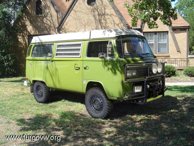

AlvaroT3
enre9
javiseiscientos encontró estas fotos en un blog de furgos subidas. Tambien estan colgadas en el post de 't2 que os llaman la atencion'
Javi, gracias por las fotos y por el enlace. Espero que no te importe que las cuelgue aquí.
Sabeis cual es la rueda mas grande que puedo poner sin entrar en homologaciones?
Muchas gracias
javiseiscientos
no seas  .lengua2 pon lo ke kiera si nos son mias son par un ben proyecto
marcus
Enre9 qute tengan el mismo índice de carga que te pone en la ficha y que no pasen del 3% de la medida. En la sección syncro encontrarás un montón de info, pasa protección de bajos, soportes de ruedas, suspensiones, elevaciones...Te recomiendo que preguntes algún preparador de 4x4 sinó tienes conocidos en el mundo del metal y las soldaduras, y quieres conservar las transimisiones y demás elementos de serie.
enre9
Ey marc... estoy investigando por lo de las syncros... joder, vaya chiringuito de lujo teneis montado por esa parte del foro!
Tengo un amigo curtido en lo del metal y la soldadura, de todas formas, antes de que él le meta mano a mi segunda novia, iré a preguntar presupuesto a algun preparador.
Me pasas alguno que te venga a la cabeza por privado?
Gracies Marc.
Gracias tambien ensafer por tu respuesta.
Las super ruedas de las que habla un monton de gente:
http://www.bfgoodrichtires.com/overview/all-terrain-t-a-ko/44.html
SCOOBYDOOT2
 Que tal Victor,veo que no paras.He leido tu privado.
Referente a las llantas, buscate unas de mercedes en 15 de chapa(faciles de encontrar y economicas,si quieres te indico algun sitio cerca de casa),neumaticos dentro de la legalidad sera tarea mas dificil y menos de los del enlace de BFGodrich,ya que son medidas bastante grandes las de los Mud Terrain.
Dentro de origen tienes un 195-80 r14 con tu llanta de origen,o una 205-75 r14.Aunque yo montaria algo un poco mas alto y en 15 pulgadas y asi ganas en altura de la caja y mejoras la velocidad de crucero,por contra perderias algo de fuerza.
Encuanto al puente que llevas delante,supongo que sabras que igual que sirve para bajar, sirve para elevarla y ganar espacio para las ruedas que montes.Encuanto a la zona trasera se modifica un diente en el estriado y ya la tenemos alta de atras.
Bueno ya saves donde encontrarme y si quieres hablamos de neumaticos,llantas,recambios,etc.......
Un saludo ;D ;D ;D
