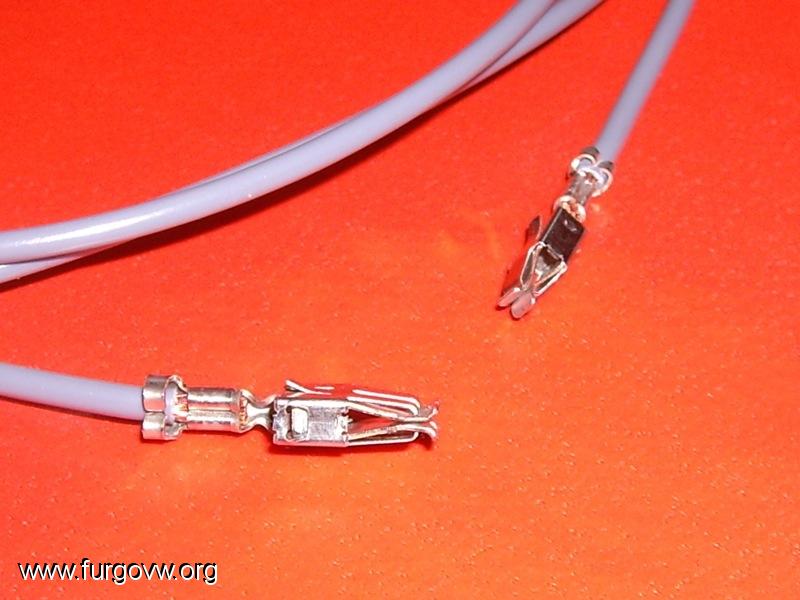

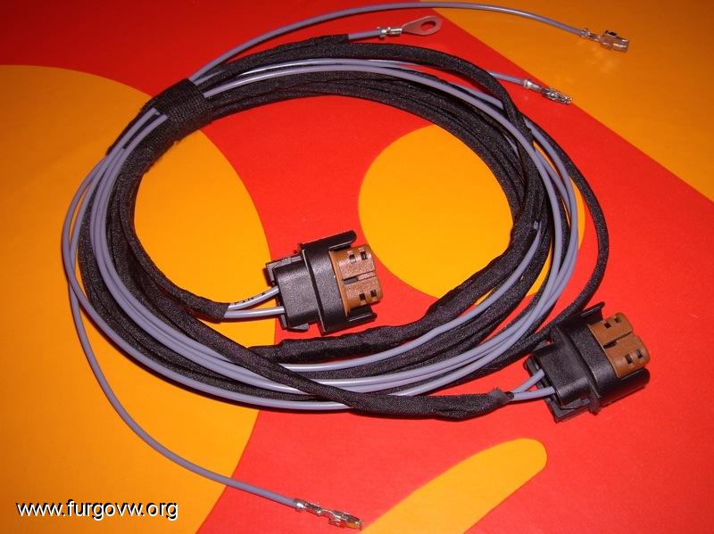

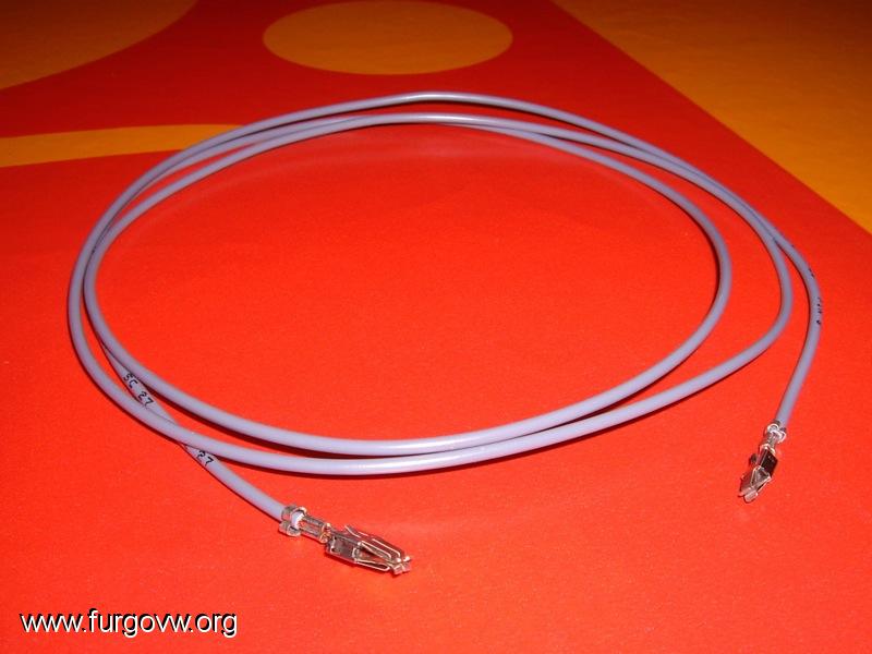

Por fin después de "43 días" me han llegado los dichosos cables para instalarme unos antinieblas en mi T5. Son de origen pues llevan el logo de VW/AUDI aun que los compré en internet y no en un servicio oficial .confuso2 La duda surge en algunas de las conexiones de los cables y donde van conectadas estas!
El cableado viene así, hay dos cables distintos.
Este es el cable corto y creo que la conexión pequeña va a la piña donde se conecta el mando de las luces... la mas grande ni idea! Puede ser a la caja de fusibles cercana a la batería del motor?
Foto de detalle de las conexiones del cable corto.
Este es el cable largo que va a los faros, creo que a una masa... y otra dichosa conexión que tampoco se donde va! La medida de esta conexión es la misma que la que creo puede ir a la caja de fusibles.

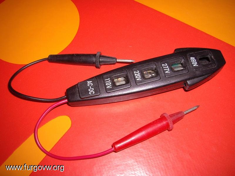

si es un programa donde te vienen todos los esquemas etc  de vw yo lo intente conseguir pero nada de nada.
a eso me referia antes
http://platea.pntic.mec.es/~lgonzale/circuitos/instalaciones/continuidad.html
aqui se ve mejor el efecto
http://www.infojardin.com/foro/showthread.php?t=18153&page=17
No te tomes la vida enserio al final acabaras muerto
siulagrande
Pues tengo uno .loco2 Lo he localizado al verlo gráficamente en tus links .ereselmejor
Es esto no? Que debo comprobar con el? El fusible de cuanto lo pondrías?

pues eso es un comprobador de corriente de 110v etc etc.
yo creo que con un fusible de 15A es suficiente.
si me equivoco que me corrijan los expertos
