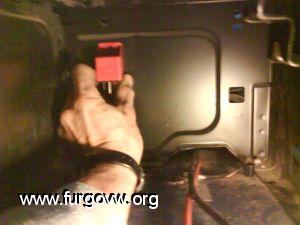

Por cierto este es mi rele, no es nagares, es de la competencia pero funciona igual y el mismo precio.

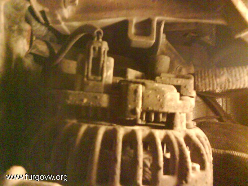

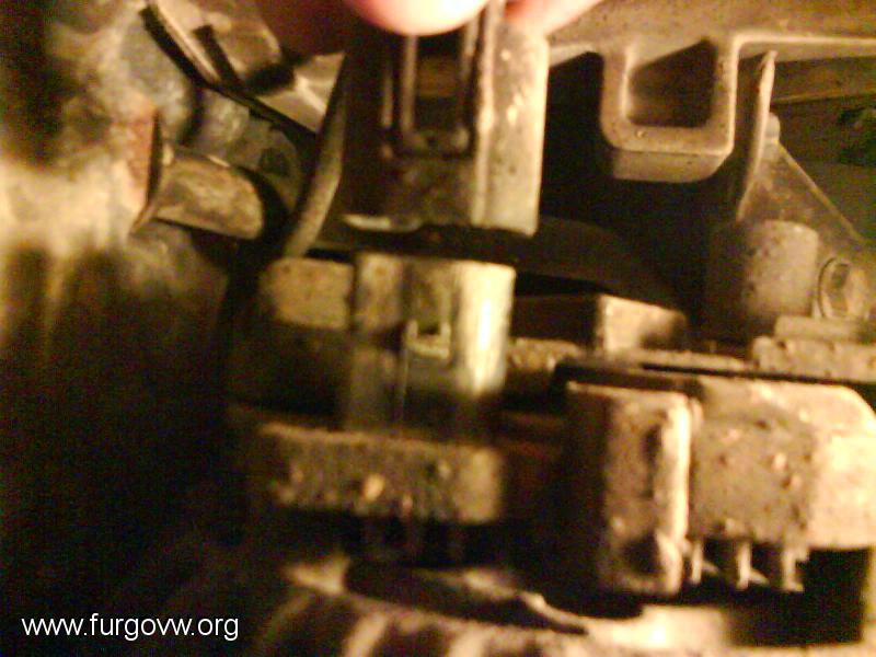

Como dice disenator, en mi caja de fusibles no me daba corriente ninguno con el motor en marcha, no pense en comprobarlo con el comprobador de bombilla por lo de la intensisdad de corriente y lo conecté directo al alternador con un alclaje rapido, si te sirve de algo te dejo unas fotos del alternador.
de esta clavija salen dos cables, yo lo conecté al rojo y gris(creo).
