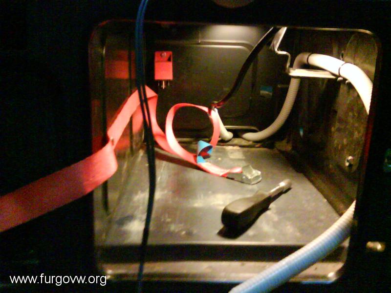

Este es el hueco que me quedaba para poner la bateria con el rele y una cinta para que no se mueva.

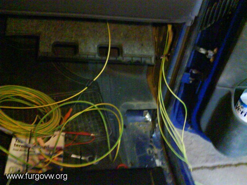

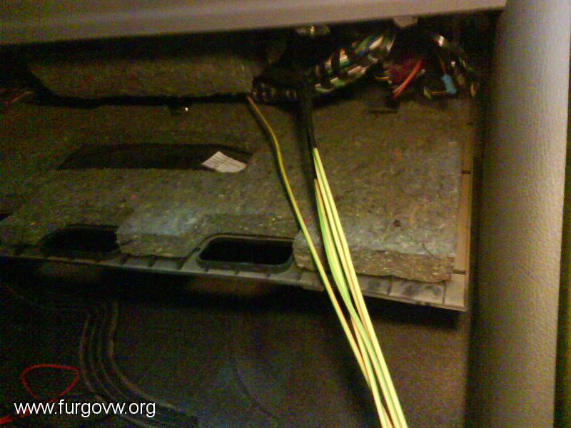

Este es el paso por debajo de la guantera.
Yo lleve los cables por el lateral.

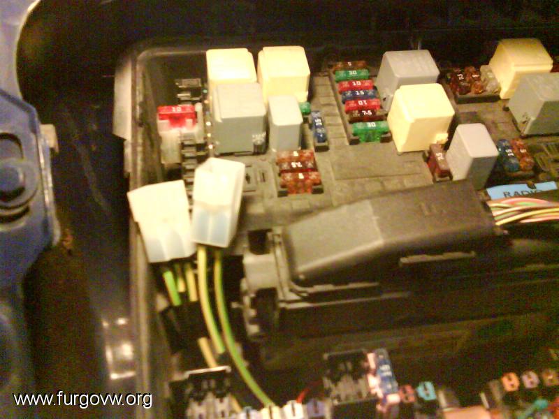

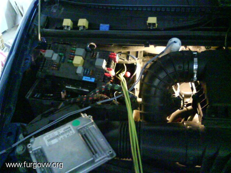

Ese hueco viene aqui, a la caja de fusibles
y de aqui por el lateral de la caja hay un paso de cables de goma, lo levantas pasas el cable y otra vez abajo y justo debajo esta el alternador.

, una cosa mas los tornillos de plastico de debajo de la guantera simplemente con girarlos sacar los topes y la placa esa se descolgara , pero xk pasas 4 cables ? y desarmas la centralita?
no se podia pasar los cables atraves de una guia por es gueco ante de desarmar la centralita, te lo digo por que me da un yuyu tocar la centralita de la leche,

debajo de la guantera lleva dos tornillos tor, los quitas u cae la placa, yo pasé 5 cables de 2,5 que son 3 de los enchufes de 12, luz interior, plafon y radio a una pequeña caja de fusibles al lado del rele y a la bateria auxiliar, asi utilizo la intalacion original solo derivo el positivo.
No hace falta desmontar la centralita, pero no tenia guia y no llegaba a coger el cable y la mia no lleva cubre carter ya le hecharas unas fotos.
