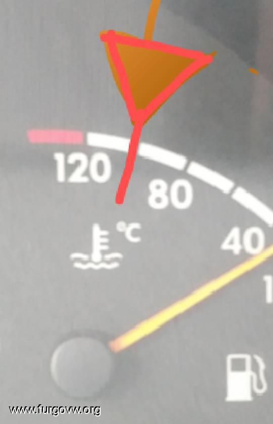

Hola gente!
Va de temperatura de motor e igual ya se tocó el tema, mis disculpas si es así.
Os cuento, estamos de viaje por Portugal y hoy tocó Sintra. Ya sabéis las cuestas que ahí se gastan y llegando arriba el motor marcaba una temperatura que no es usual en mi 638 ya que casi siempre no pasa de 8 0 grados. El verano pasado me pasó lo mismo en Vigo y sus cuestas, es verdad que a casi 30 grados de temperatura y también me marcó una temperatura como la de la marca de la imagen y salto el ventilador.
Mi duda es si es normal o hay que preocuparse? Me imagino que si veo que llega a la zona roja habrá que parar pero no se si es normal o no en estas furgonetas.
Sent from my ZUK Z2121 using Tapatalk
Argibay
Si te llega a 90 grados y te salta el ventilador es normal.
Un pequeño truco es que si ves que sube mas de eso pon la calefaccion a tope y el ventilador del habitaculo a tope,asi bajara antes la temperatura.
Si por el contrario no te pasa de 60 grados es el termostato,fallo comun en este modelo.

DAVID_SAEZ
Creo que es normal...
o se parece a lo mio....
que con AC y en verano se puede saber si subo o bajo por la temperatura marcada...
en retención prolongada a 40ºC de día al sol y con AC supera los 100ºC
.panico
