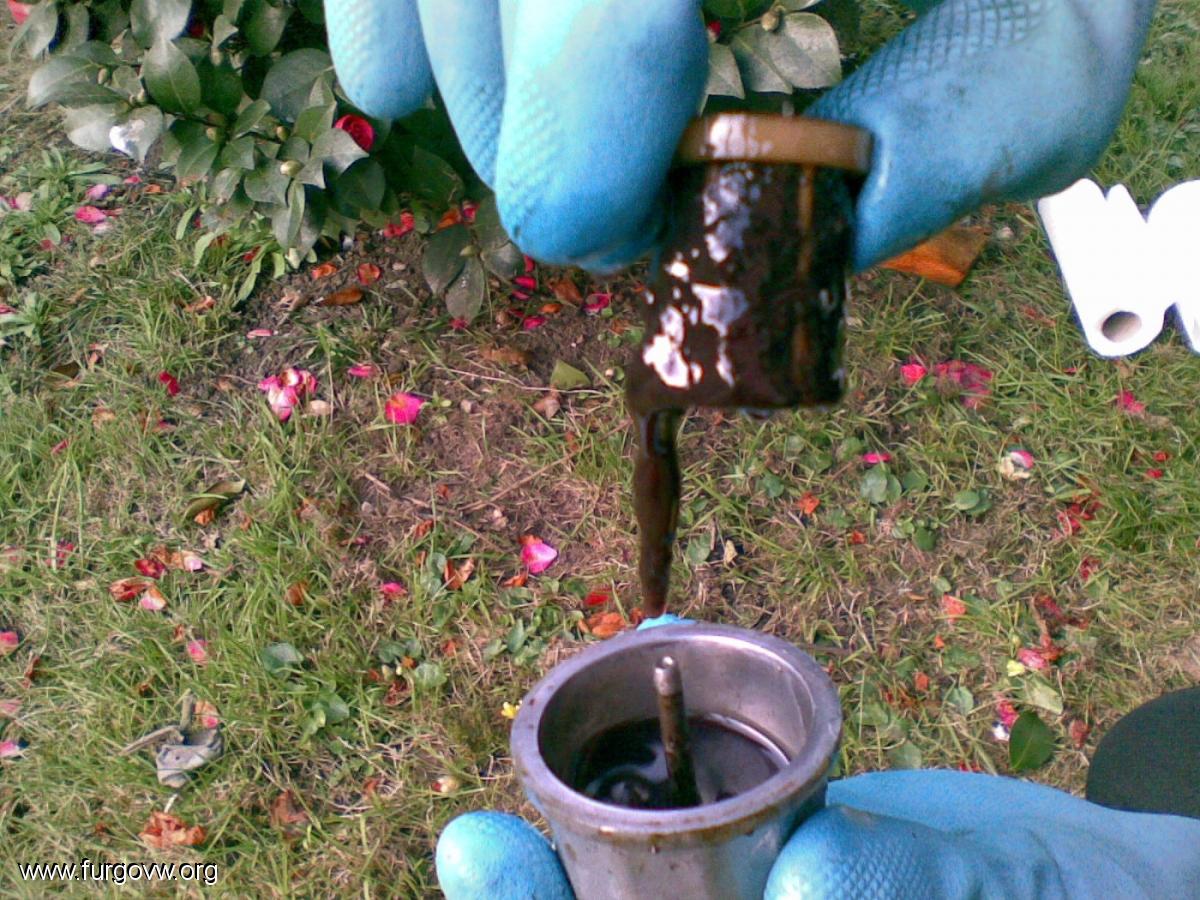

Si vieras el chapapote que me sacaron del deposito ni lo dudarias! El mecánico que me atendio me comento que el gasoil base es muy "graso" y ensucia mucho, lo que hacen para que sea más limpio es ponerle aditivos. Las low cost no le ponen estos aditivos, y a base de depositos se van acumulando  residuos al fondo y las paredes del deposito y en el filtro y bomba de gasoil. El filtro principal no hay problema, se cambia por 15€, la putada es el prefiltro que lleva la bomba, que son unas cuantas horas de faena de desmontar y montar más la putada de quedarte tirado!!
Después de la limpieza de filtros y empezar a usar gasoil "high cost" la furgo va mucho mas fina, menos humos y menos vibraciones!!
A partir de aquí, que cada uno haga lo que quiera con su motor!!

Cuidado con el gasoil low cost! A mi me tapo el prefiltro de la bomba de gasoil, me quede tirado de vacaciones y la broma me costó 300€!! Además desde que pongo gasoil repsol la furgo va muuuucho más fina!!!

No yo la compre con 120.000km de importacion y estuve echando gasoil barato hasta ke se paro unos 3 años... El prefiltro està dentro de la bomba injectora en una 110D.

Mi opinión es que a tu furgo Motes.
La alimentaron con gasóleo de calefacción con parafinas durante mucho tiempo, antes de entregártela
No contentos con eso encima se quedaría tiempo con con el tanque lleno y parada.
Al echar gasóleo normal terminó limpiando los conductos y llevándolos al filtro...
Mocos generados en deposito durante años y arrastrados en 10 minutos al alimentar con biodiesel casero que tiene un gran doder limpiador  (Filtro de mi caldera)
