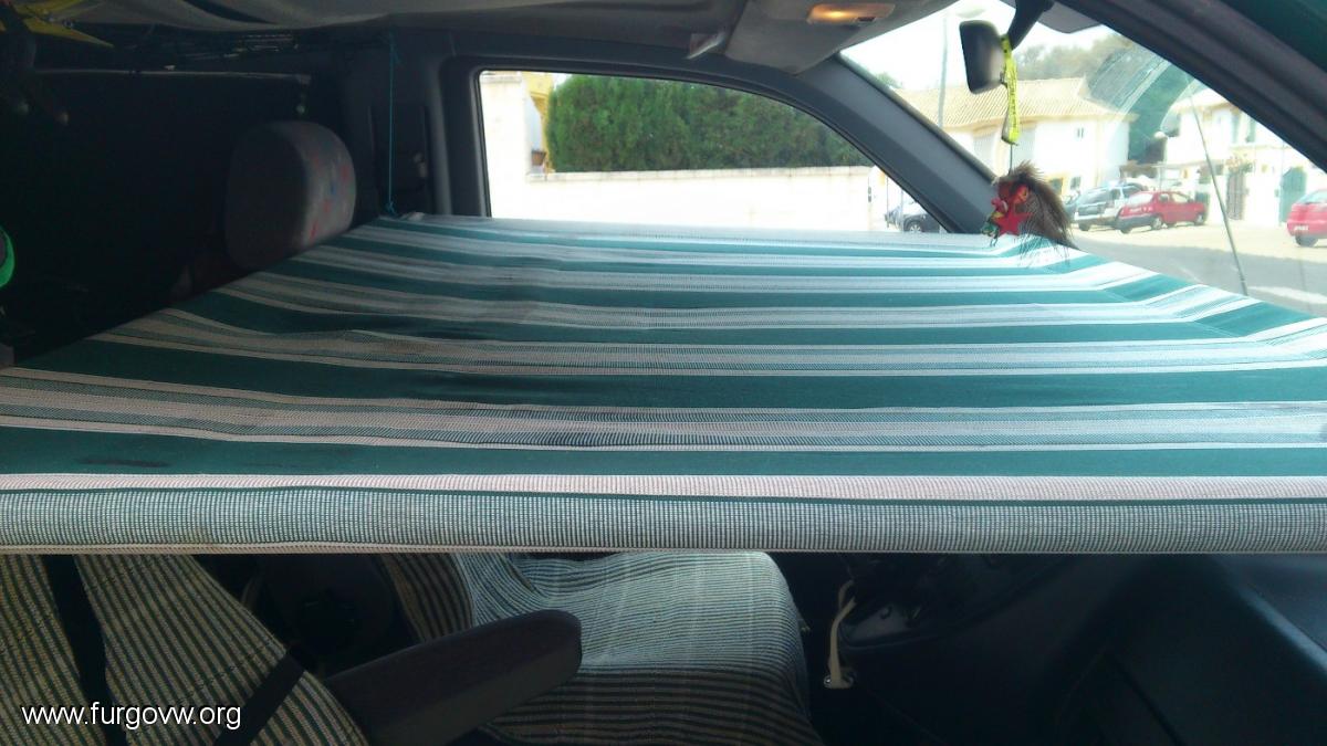

Cita de: santos1000cc en Diciembre 17, 2014, 12:56:55 pm
y otra cosa, seguramente tenga aumento de familia en unos meses, alguien tiene fotos o que me diga como para poder dormir 2 adultos y 2 niños dentro, por coger ideas, e utilizado el buscador pero no veo nada , gracias
Ya esta en el hilo enlazado por ongrip, pero las cuelgo también aquí para futuras dudas. Asi quedo mi ampliación del dormitorio jejeje
20 pavetes en tela de toldo en el mercadillo y el PVC en la fontanería no llego a los 10 creo recordar, cosida en dos laterales y velcro ancho para los dos restantes. Queda bastante bien, la verdad, la ensamblo fuera de la furgo, se mete por puerta corredera y de atrás la paso a la parte delantera (para que no quedasen huecos la hice con el máximo de ancho que podía, y por esto no cabe por las puertas delanteras)
