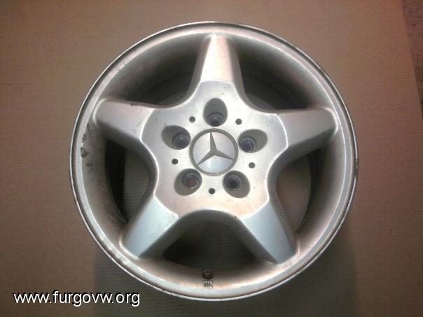

Confirmo lo dicho por santos1000cc, las llantas del ML viejo valen para la vito, quedan justo a ras de la aleta con las 215, aunque son ET 37 no hay problema con ellas, solamente comprar tornillos para montarlas ya que los de las de chapa se quedan muy cortos.
Por si no las conoces Argibay, son éstas:

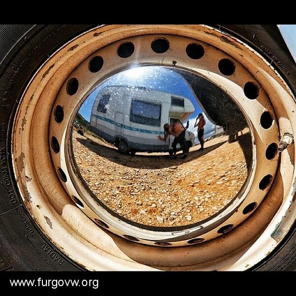

hicos! que tal todo? una preguntilla!
Estoy buscando tapacubos tipo hot rood, tipo los que llevan las T3, pero quiero ponérselos a mi mercedes vito, estoy empeñado en pintar la llanta roja (banda blanca), pero ahora me surge la duda, de si ese modelo encajará en la llanta de mi furgo????alguien ha hecho esto antes en una mercedes??
Esta es la estética a la que me refiero

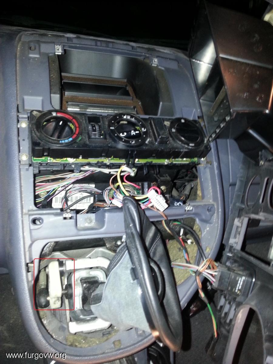

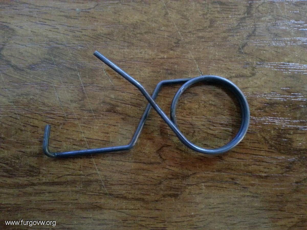

Hola a todos.
El otro dia se me salto el accionador de la marcha atras que une con la palanca de cambio (se solto totalmente).
He podido colocarlor y la marcha entra bien , la cuestion es que lleva un muelle que es lo que le da la fuerza a la palanca de cambio y no consigo dar con la posicion. Haber si alguin le ha pasado algo parecido y sabe como va esto.
