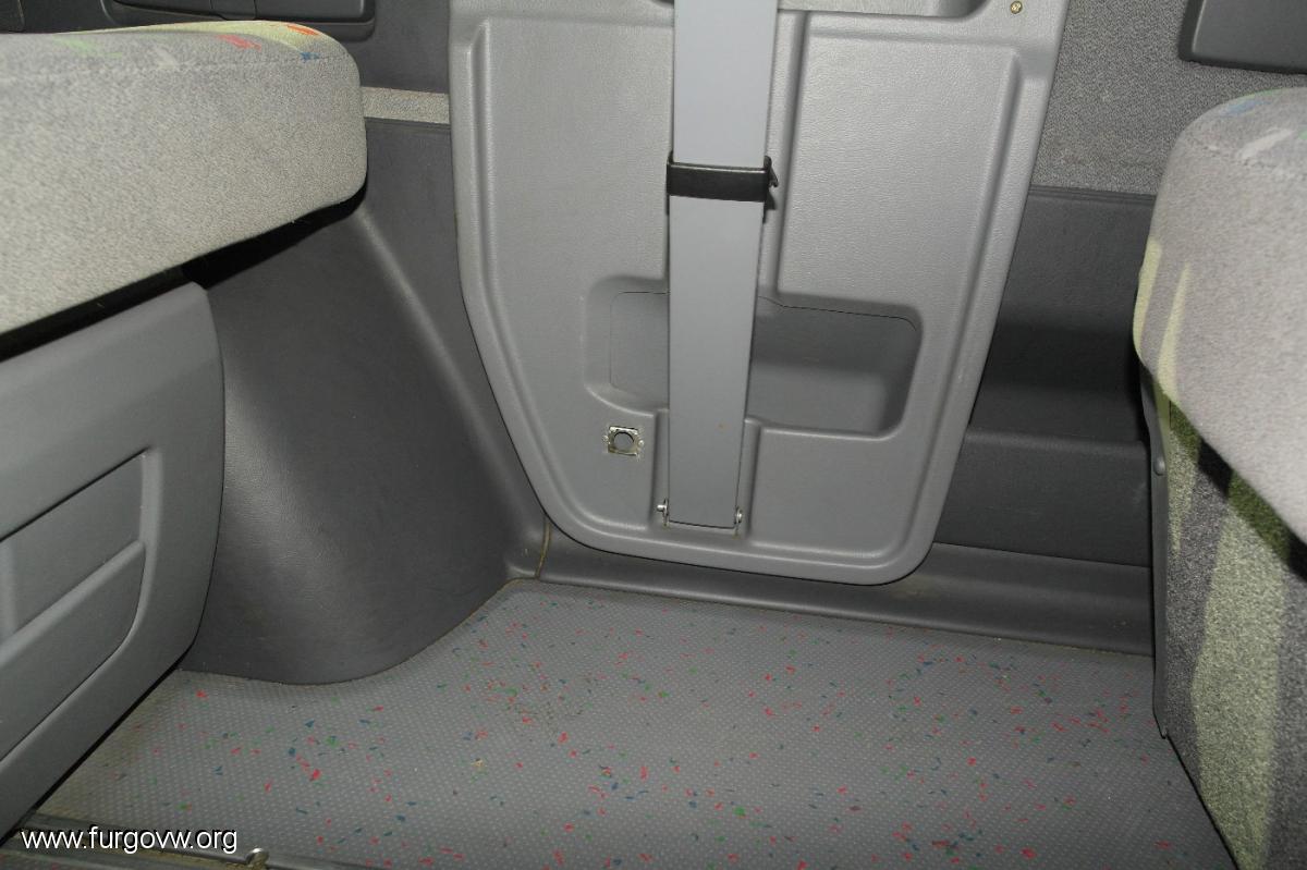

Bueno despues de presentarme en el subforo correspondiente aqui me presento con mi nueva compañera de aventuras!!
Y ahora la primera pregunta que os hago... Me falta la siguiente pieza de amarre de la mesa. Donde creeis que puedo conseguirla???
Welcome. Aqui estamos para lo que quieras. Me encanta mi furgo, me encantan las Vitos  ;D
MNL
Por cierto, me falta la misma pieza, debe ser un mal endemico  .meparto
DA_VITO
 coñe pues la pieza buena no debió salir, jejejeje
Se me está ocurriendo hacer un apaño con velcro o mejor, imanes.
