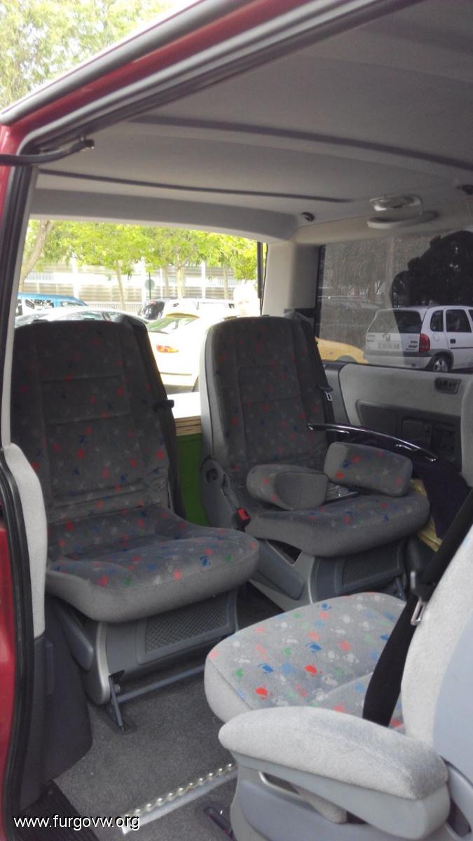

Oye... Sabeis si se pueden poner los asientos delabteros de las T3 en nuestras furgos? En la 638 me refiero. Quiero poner uno con doble reposabrazos.
santos1000cc
mide las distancia entre guias, y si coincide, lo mas seguro es que puedas ponerlos con  alguna modificacion, algun taladro de mas
yo  tuve unos de xsara picasso puestos en la mia, le tuve que soldar un perfil de 4 cm al cajon pero iba muy agusto, ahora llevo otros que coinciden con la medida de las guias

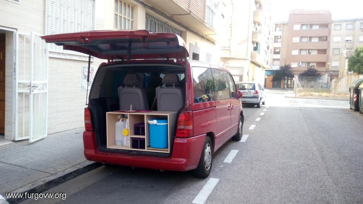

Va avanzando el mueble!!
motöcultor
Cita de: gonzaloest en Julio 06, 2015, 13:15:11 pm
Sube más  .fotografo cuando lo termines!  .palmas
01001101 01000001 01001100 01001100 01001111 01010010 01000011 01000001
gonzaloest

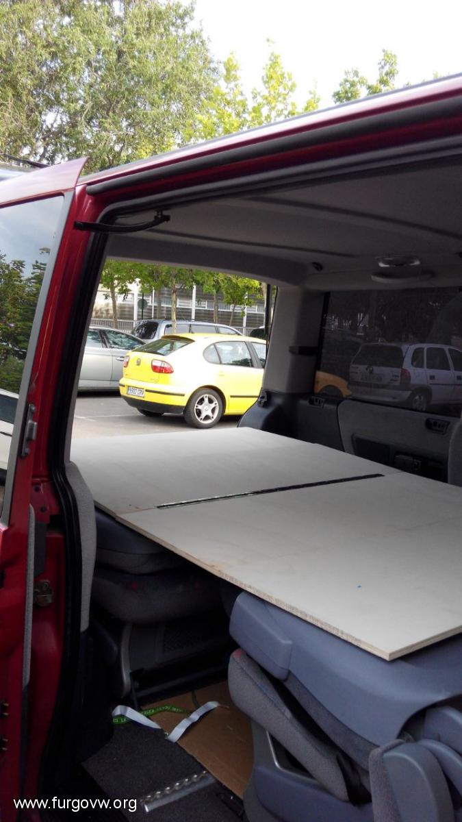

Le falta una tapa de la misma profundidad pero más ancho, que será la que hace de cama. El resto de la cama va a priori sobre los asientos tumbados, con la fila intermedia de asientos de espaldas, así nos hace de mesa para comer.

Elwood-Blues
Voy a intentar colocar unos de doble apoyabrazos como los de las t3
