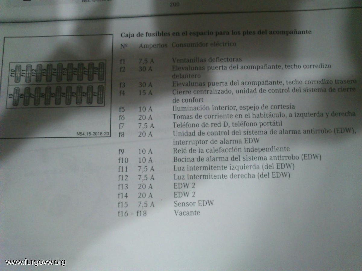

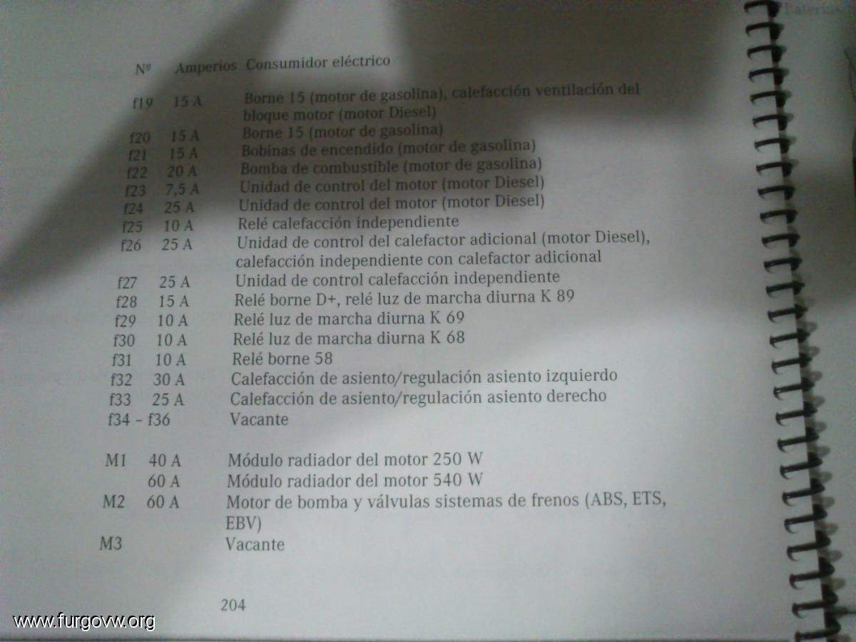

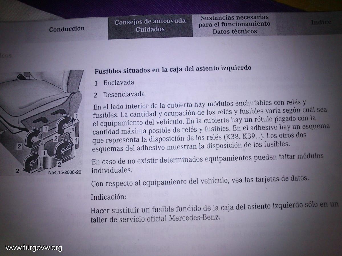

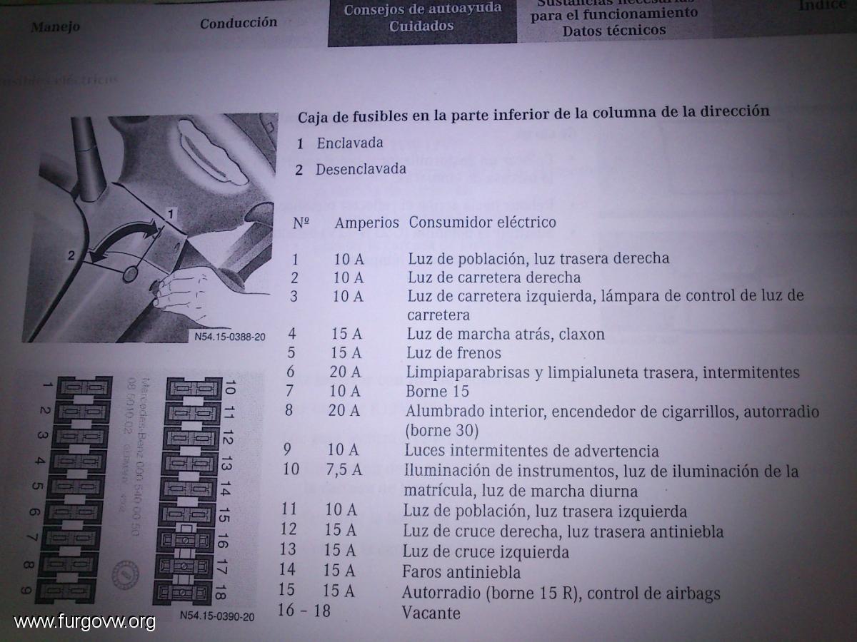

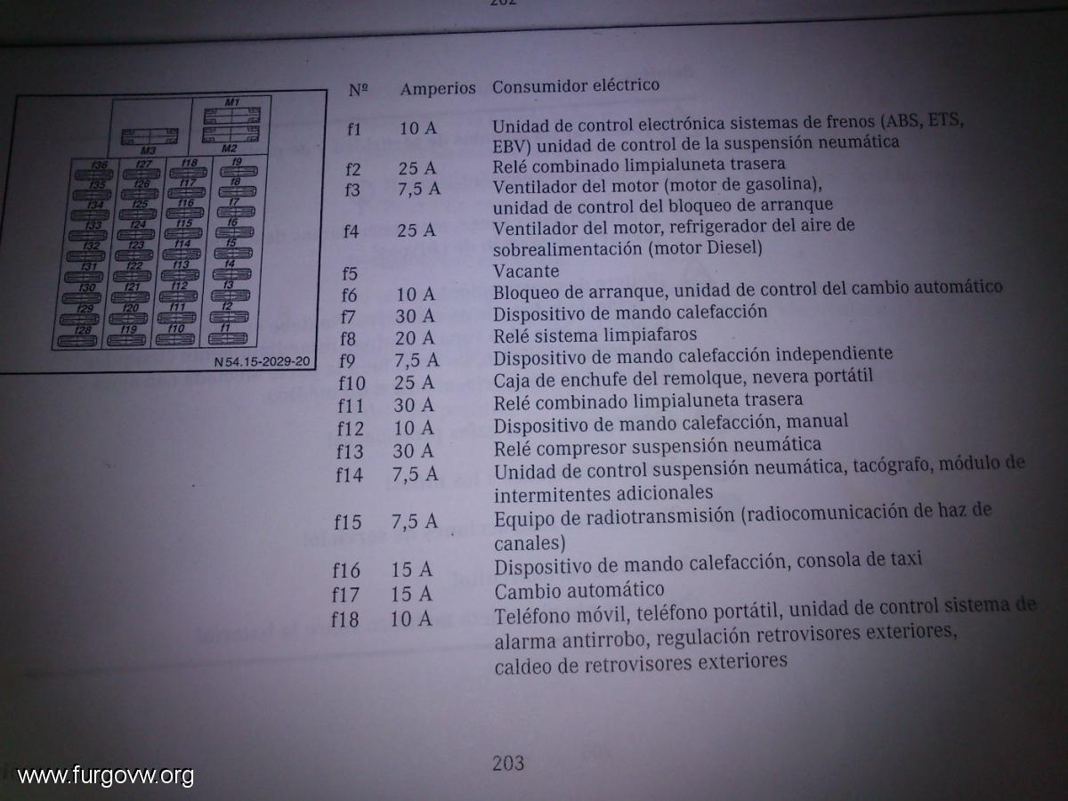

DOBLEHEC
No no, perfecta la información.
Probaré soldar y si no comprare la pieza por ebay.
De todos modos al chico que me la ha vendido, en el taller le han dicho que son los mandos del salpicadero, que hacían corto...no se si creer a su taller, el mismo que ha hecho la chapuza...
Por cierto, alguien tiene por un casual una foto del esquema de los fusibles, no me viene el típico papel que te dice cual es cual.
Gracias de antemano!

eestos son los fusibles de la mia, es una cdi, pero alguno te valdra
